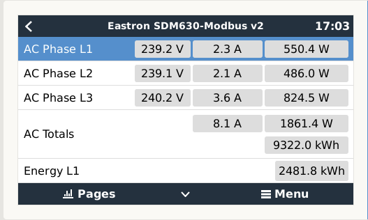

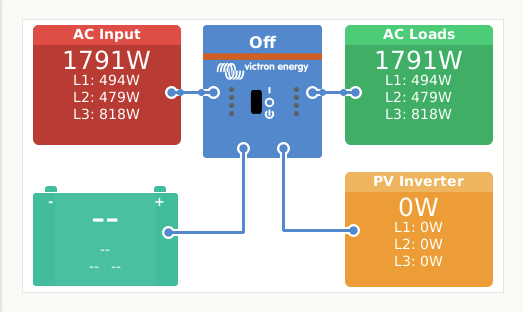

Habe gestern noch ein VenusOS Large aufgesetzt und bei mir werden die Daten vom SDM630v2 in VenusOS angezeigt
Bei mir hängt der SDM630v2 an einem PE11 welcher RS485 to TCP wandelt.
EDIT: ich musste auf dem Raspberry einmal in pyhton gehen und dort import py_compile aufrufen. Danach war der Zähler sichtbar

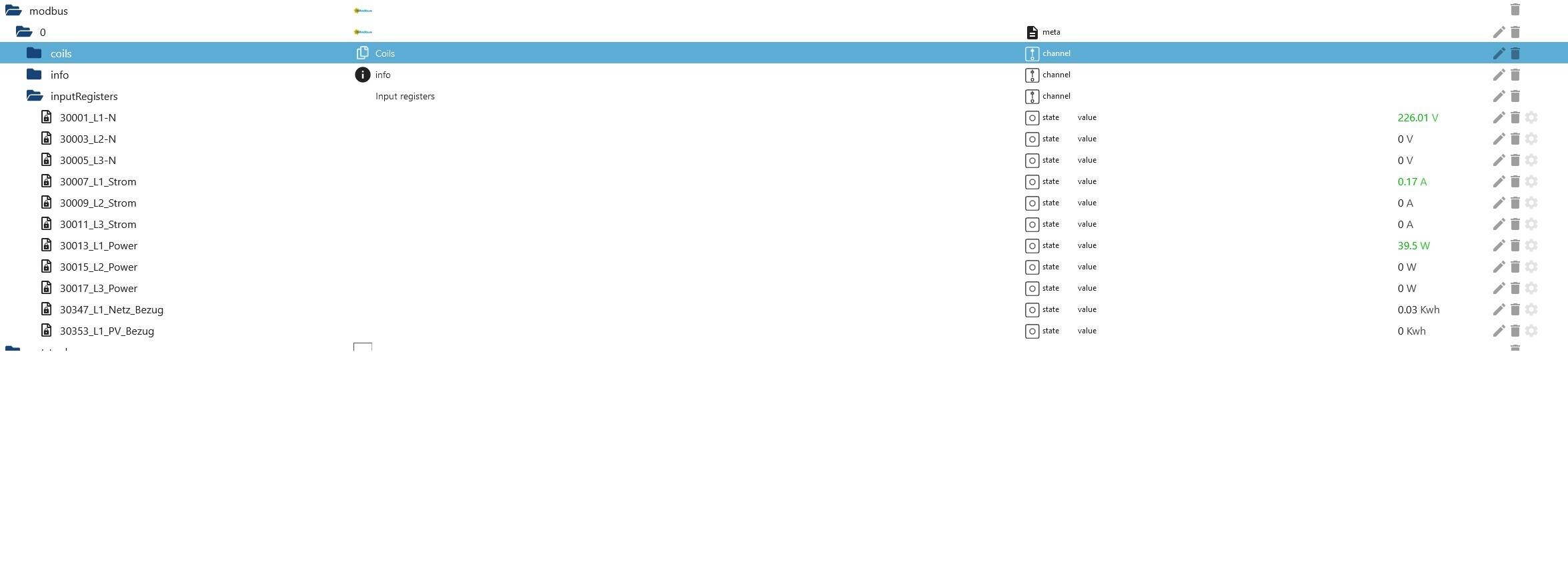

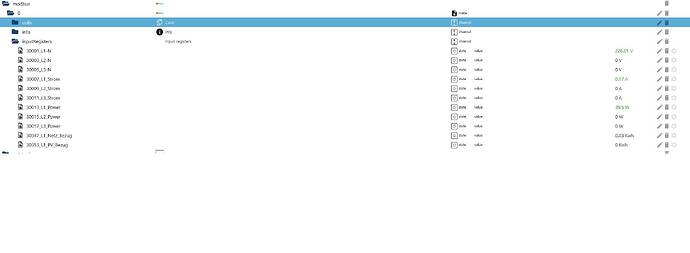

Ich habe den meinen Fehler gefunden {green}:scared:
Kommunikation jatzt auch über Poll da.
Also Telefonhörer ist jetzt auch in IoBrocker da werte sind nicht plausibel.
Frage hast Du alle 3 Leitungen angeschlossen. Wenn die Datenleitungen in der Luft hängen ist die Kommunikation stark gestört oder geht gar nicht.
@autoschrauberix
Ne war schlimmer {green}:nonoise:
Jetzt blink auch RXD und TXD vor sich hin. Ja Alle 3 Leitung jetzt korrekt ansgeschlossen {green}:cool:
Das Übel sitzt vor dem PC.

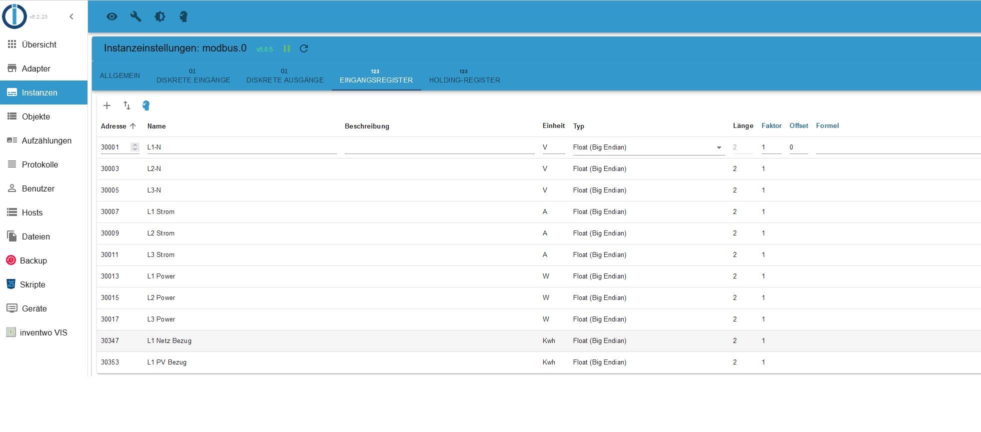

Weiß nur gerade nicht welchen Typ ich im Brocker einstellen muss.
Unsignet 32 bit (Big Endian Word Swap) oder was anderes Formel eventuell.
Teste da gerade. {green}:sweaty:
Edit: ist Float (Big Endian) {green}:wink:
