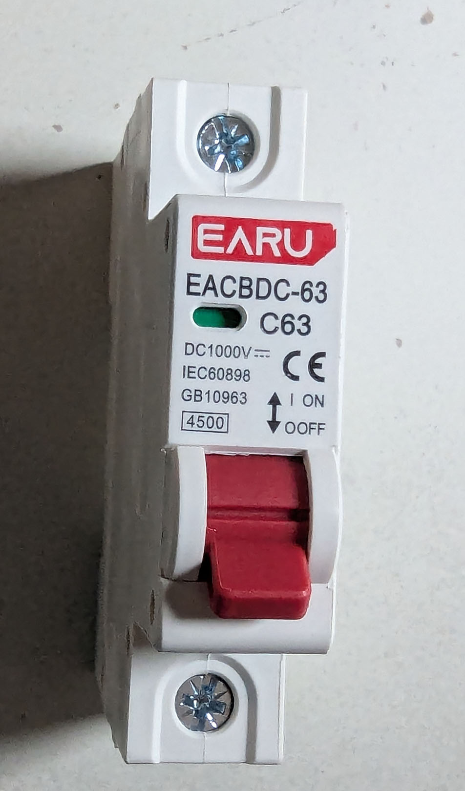

Sorry, habe vergessen Bilder anzuhängen:
Bzgl. Polarität ist da leider gar nichts aufgedruckt, obwohl für 1000VDC angegeben.
Typ: EACBDC - demnach müßte die Stromrichtung von oben nach unten sein - ist aber nichts aufgedruckt. Ist auch kein Doppel-MCB für Plus und Minus-seite, sondern nur 1-polig.

Jetzt bin ich aber immer noch unsicher bzgl. der ‘richtigen’ Stromrichtung. Bei den 2poligen ist es beschrieben, bei der 1poligen nicht. Das ist natürlich schlampig und sowas sollte man dann besser nicht kaufen. Konnte man aber auf dem kleinen Foto nicht sehen. Das EARU kein EU-Markenprodukt ist, konnte man schon wissen (ahnen).

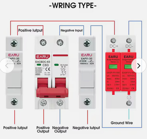

Die Anschlussrichtung scheint System zu haben (hoffentlich durchgängig auch beim 1p):
