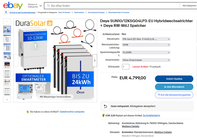

Spass beiseite, das hier kannst Du auch auf über 100 kWh erweitern
den SMA hängst Du an den WR dann funktioniert der SMA auch beim Blackout
