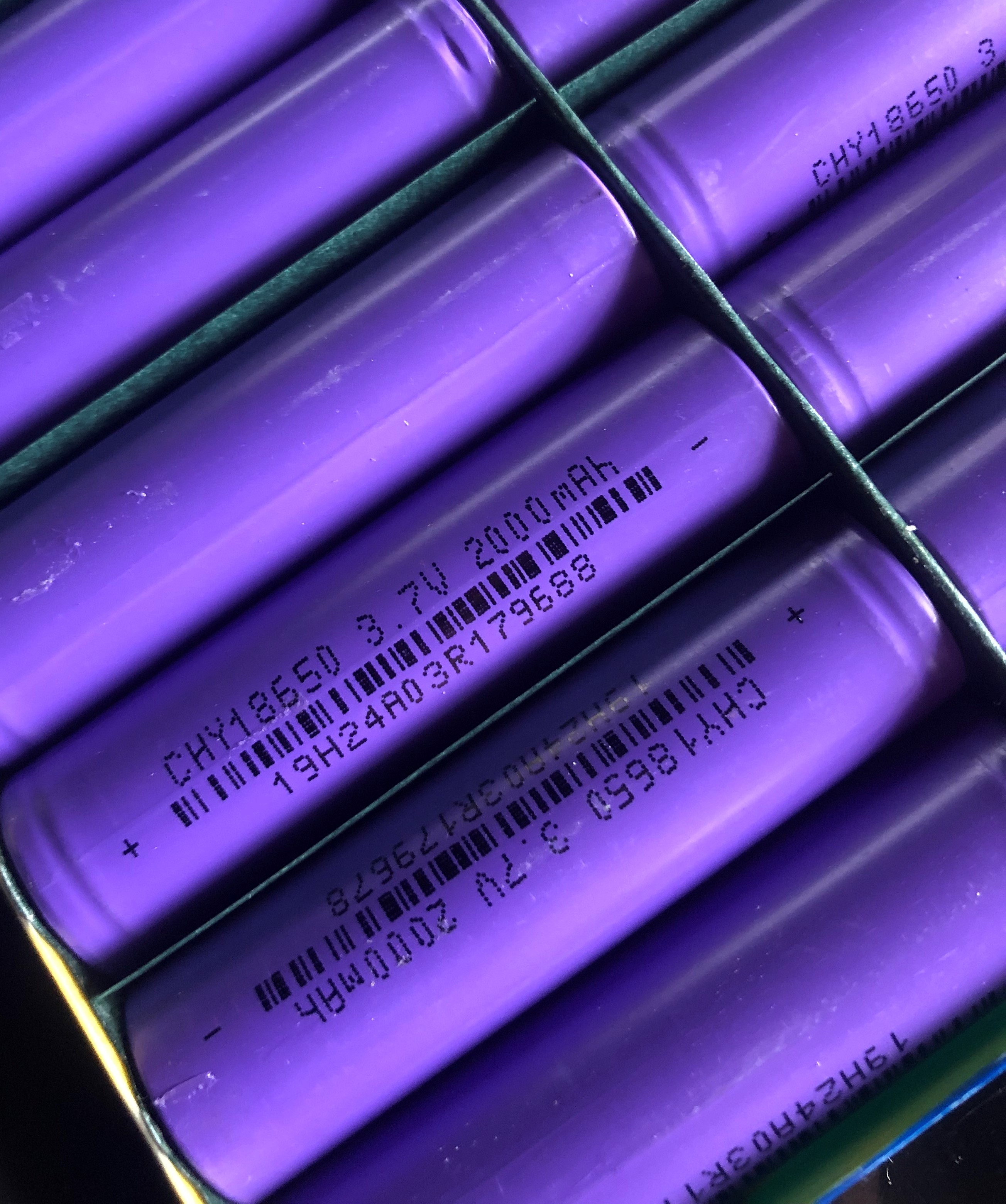

hatte mir 2020 ein E Skateboard gekauft, ein paar mal gefahren, dann lag es bis diesen Sommer in der Ecke :shock:
Nach den ersten beiden Fahrten jetzt ist die Reichweite abrupt eingebrochen und statt 4 Stunden Aufladen, ist es jetzt schon nach knapp 2 angeblich voll.
Ich denke also, dass der Akku defekt ist, zumindest ein paar Zellen.
Möchte diesen nun ersetzen, da ich ansonsten das Board wegschmeissen müsste.
Die alten Akkus sind 2000 mAh 3,7V 18650. Hersteller steht leider nicht drauf. Es sind 20 Stück verbaut, ich denke 10s2p Anordnung. Da noch viel Platz vorhanden ist im Akkufach würde ich gerne upgraden auf 30 Stück. 10s3p, ist das möglich?
Brauche ich dafür ein neues BMS oder sollte mir eh direkt ein Neues dazubestellen? Bin total neu im Thema Li Akkus. Weiss jmd wo ich gute und günstige :wink: Akkus bestellen kann?
Freue mich über Infos,
Gruß, Tobi
Sollte schon möglich sein. Dann werden die Zellen ja auch weniger belastet, da sich der Strom auf 3 statt auf 2 aufteilt.
Zum BMS. Schau mal ob du mit einer Lupe die Chipbezeichnung vom BMS lesen kannst.
Hier kannst du Zellen bestellen:
https://www.akkuteile.de/lithium-ionen-akkus/18650
https://www.nkon.nl/de/rechargeable/li-ion/18650-size.html
