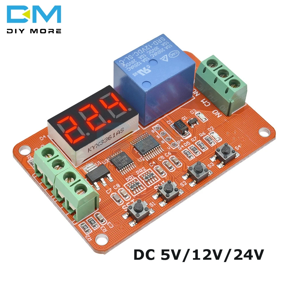

Das ding ist ein einstellbarer uberspannungs/ unterspannungsumschalter. Relaisausgang. Reicht aber nicht für die 72 V. Könnte sein, dass man AC schalten kann.
Und für die betriebsspannung muss ein buck vorgeschaltet werden.

Ich hab jetzt sowas ähnliches wie Carolus empfohlen hat. Es versteht sich als Batteriewächter. Bezeichnung A30-U3 Controller. Das gab es bei Amazon für 22 ,- Euro. Es kam ohne Bedienungsanleitung, diese findet man im Internet einschließlich Vorschlägen zur Schaltung.
Da muss man einiges probieren bis man es versteht das Gerät einzustellen.
Betriebsspannung 6-80 Volt, Messbereich 0-99,9 Volt. Die Werte in den Programm-Modi gelten jeweils für alle Modi gleich.
Mit dem Labornetzteil konnte ich bis 60 Volt testen. Scheint seinen Dienst zu tun. Die AC-Schaltung sollte auch gehen. Dann muss ich halt noch prüfen, ob das AC-seitig abgeschaltete Ladegerät an der Batterie nuckelt.
