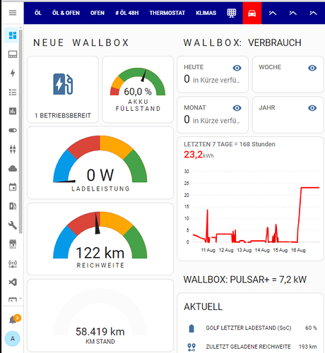

Aber hier mal ein "ABLAUF", der bei den genannten Themen SoC, Reichweite und Km Stand immer funktionieren sollte:
Das Fahrzeug kommt vor oder in der Garage an und bucht sich ins WLAN ein, sendet eine MQTT Message über den Zustand ONLINE und eine Automation erkennt diesen Auslöser, worauf dann die Automation REQUESTS via WiCAN dongle an das Auto stellt für besagte Werte SoC, Reichweite, km Stand, worauf das angesprochene Steuergerät die Antworten herausfeuert, die die Automation gefiltert in MQTT Sensoren sendet. Gleiches passiert auch beim Öffnen/Schließen des Autos wie auch Zündung an. Die Verbindung bleibt bei Ankunft teils Minuten oder auch Stunden erhalten, was bedeutet, dass dann in HA die MQTT Sensoren weiter minütlich aktualisiert werden, bis der Wagen bzw. der WiCan Dongle STATUS <> "online" wird. Dann versiegt der Datenfluß.
Hier die besagten 3 Sensoren in HA als Ausblick, wie das gehen kann.
Verlässt das Fahrzeug das heimische WLAN, dann bleiben die letzten Werte erhalten, denn ansonsten würde Reichweite auf 0 km zurückgesetzt, was hier beim 1. Anblick schon mal für Herzkasper sorgte, wieso der Up so leer sein könne, dass der nur noch 0 km Reichweite gehabt hätte.

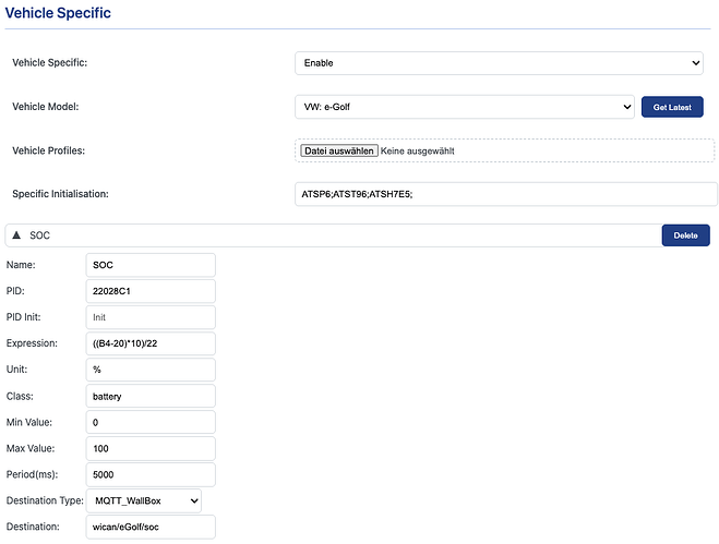

  8. Doch alles das hier zuvor genannte erforder zuerst die Konfiguration des WiCan Dongle im heimischen WLAN etc. , was aber jetzt den Interessierten ohne so einen Dongle nicht weiterhelfen wird und daher erst zum Schluss erklärt wird.

III. EXKURS: EIN PAAR CAN BUS GRUNDLAGEN
Diese Grundlagen helfen, wenn man beispielsweise selber einen anderen Wert wie Verbrauch / hkm aus dem parkenden Auto abfragen und in HA integrieren will, denn das Beispiel erklärt, wie man die Abfragen / Anfragen so gestalten muss, dass man auch die richtigen Antworten bekommt, denn es kommt auf jedes Zeichen in der Syntax am Ende an - oder man wird Stunden oder eher Tage länger brauchen, ums ans Ziel zu kommen.
Um praxisnah zu bleiben geht es hier nun um die Erweiterung der yaml.configuration in der vermutlich existierenden "mqtt:" Sektion um den mqtt gespeisten SoC Sensor.
Wer schon eine "mqtt: sensor:" Sektion darin hat, der kopiert nur den Sensor "GOLF SoC". Alle anderen fügen halt den gesamten Code ein.
mqtt:
sensor:
- name: "GOLF SoC"
unique_id: "golf_soc"
state_topic: "wican/dongleNummer123/can/rx"
state_class: "measurement"
unit_of_measurement: "%"
value_template: >-
{% if value_json.frame[0].id == 2029 %}
{% set PID = value_json.frame[0].data[3] %}
{% if PID == 140 %}
{% set AA = value_json.frame[0].data[4] %}
{{ ( (AA - 0) / 240) * 100 | round(1) }}
{% endif %}
{% endif %}
Und wie schon zuvor gilt immer nach dem Einfügen, zuerst den Begriff "dongleNummer123" durch den eigenen WiCan Dongle Wert zu ersetzen.

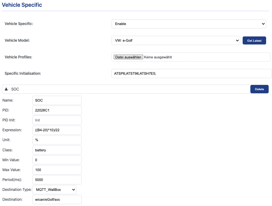

IV. WiCAN Dongle KONFIGURATION
Es fehlt noch WiCan Konfiguration
Die WiCan Konfiguration würde mich auch sehr interessieren. Es hat sich ja einiges getan beim WiCan.
Den SOC bekomme ich hin (per AutoPid), die Kilometer und die Reichweite leider noch nicht.
Das ganze hab ich in der alten Forensoftware geschrieben und dort war das Ding hier nur ein Entwurf.
Der ist wohl released worden , die weiteren Entwürfe fehlen.
Ich hab dazu rein gar nix mehr hier. Das Auto ist unterwegs.
Ich weiß auch gar nicht, ob ich da noch irgendwas eingestellt habe.
Ich bin mir fast sicher nein. Aber ich bezweifel, dass ich Auto Pid genutzt habe.
An sich müsstest Du alles nach der Anleitung bekommen können.
Muss mal schauen, ob und wann ich dazu komme, denn nach dem Forensoftware Debakel im August hatte ich keine Lust mehr, aber muss mal schauen, was ich noch finde.
Da , wo das Auto aktuell ist, da sieht es dann so aus
und so
Von daher solltest Du das so nachbauen können.

Ich habe gerade festgestellt das es eine Erweiterung beim MeatPi in der Firmware gab. Man benötigt die ganzen Automatisierungen im Homeassistant gar nicht mehr. Der Meatpi kann die Werte nun selber auswerten und einfach per MQTT weitergeben. Das Schlagwort ist Autopid.
hier stellt man z.B. dasd folgende ein um SOC und Reichweite zu erhalten:
  • soc ATSP6;ATST96;ATSH7E5; 22028C1 ((B4-20)*10)/22 60000 mqtt_topic wican/12345/soc
  • range ATSP6;ATCP18;ATSH710;ATFCSH710;ATCRA77A 222AB62 (B5*256)+B6 60000 MQTT_Wallbox wican/12345/range

Hallo hab eine Frage zu deinen Angaben... Hast du es mit diesen Einstellungen hinbekommen, dass das WiCAN-Modul den "Range"-Wert via MQTT rausschickt?
Hab mich gestern daran versucht (SoC ist ja einfach, das ist in der WiCAN-Software ja schon hinterlegt), es aber nicht hinbekommen. Irgendeine Einstellung scheint noch falsch zu sein...
Kannst Du ggf. mal einen Screenshot von deinen Einstellungen posten?
Gruß, Timo
