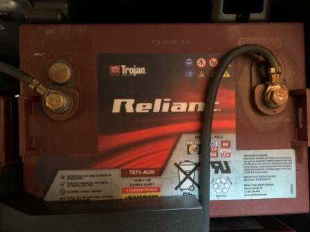

Ein Golf-Cart mit 6x8V AGM Batterie, die Akkus verlieren an Leistung. 18 Loch sind grad noch drin, kommt aber bereits zu merklichen Leistungsverlusten (Rucker).
ca.4 Jahre alt. Wie kann ich die Batterie testen? Ich habe nur 12V Tester.
Besten Dank für jede Hilfe.

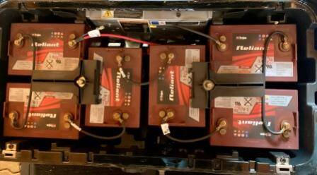

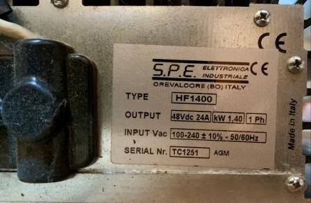

Lader: 546V
Pack: 52,6V (ohne Lader)
1: 8,94
2: 8,91
3: 8,93
4: 8,84
5: 8,51
6: 8,95

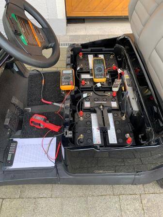

Ein Multimeter besorgen (oder kaufen, gibts schon für unter 10EUR)
Damit die 6 Trojan-Akkus einzeln unter Last testen.
> Dazu bei gedrückter Bremse das Strompedal betätigen, eine 2. Person misst die Spannung an den Akkus.
Wenn nur ein oder zwei Akkus stark in ihrer Spannung einbrechen...dann diese ersetzten, ansonsten alle austauschen oder besser gleich auf LFP Akkus umstellen.

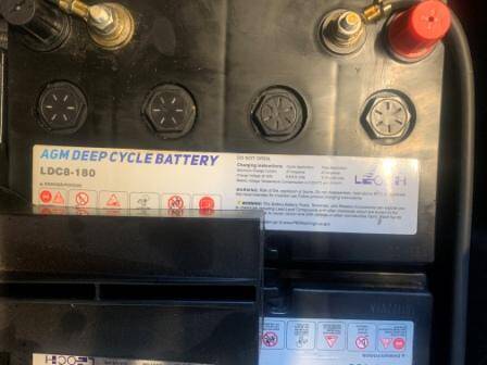

es wurden Leihakkus vom Verkäufer verbaut, neue müssen erst kommen
der liebe Herr hat das Ladegerät nicht geändert oder justiert (er hatte kein Programmierkabel), ansich nicht tragisch, gemessen wurde 54,4V

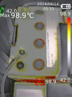

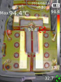

am nächsten Tag war die Geschichte aber dann perfekt, die Batterien kochten, Gas war im Raum deutlich vorhanden, lt. Wärmebild 100°C
?? WTF, wie kann das sein? nach abstecken hatten alle Batterien 8,9V, also keine defekt oder mit geringerer Spannung... ?
der Lader hat mit 1,4kW ab anstecken bis ausstecken geladen, der hätte die Batterien vermutlich hochgejagt und alles wäre abgebrannt.
Aber warum, wie kann hier die Ursache gefunden werden?

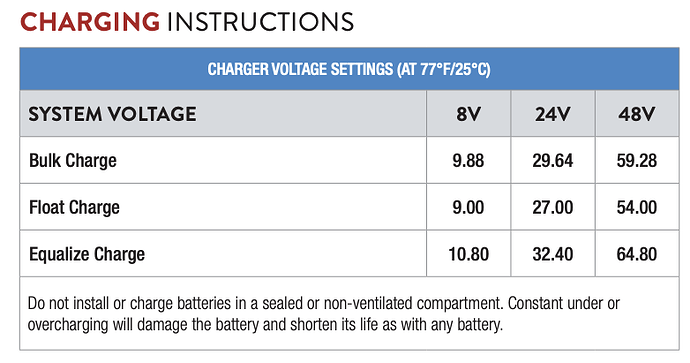

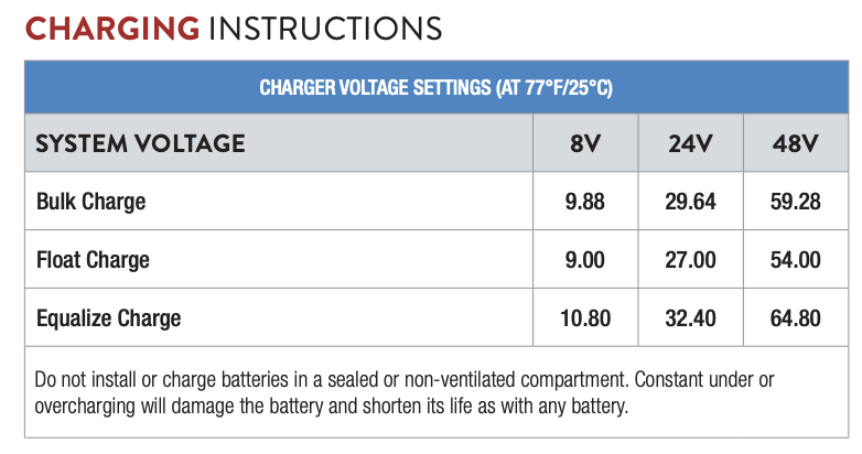

Die gemessenen 54,4 V ist die Spannung für die Erhaltungsladung. Um die Akkus vollzubekommen, muss mit höherer Spannung geladen werden. Das Datenblatt der T-875 Akkus gibt eine Spannung von 64,8 V für das Ausgleichsladen und 59,28 V für das eigentliche (Schnell-) Laden an. Was sagt denn die Anleitung zum Ladegerät?
Wenn man wissen will, ob das Ladegerät wie vorgesehen arbeitet, muss die Spannung tatsächlich während des Ladevorgangs gemessen werden. Alternativ kann der Verkäufer mal testweise ein anderes Ladegerät stellen.

Anleitung ist nicht wirklich Aussagekräftig und was eingestellt ist, können wir mangels Programmierkabel nicht sagen...
AGM LDC8-180
cyclic 9,8-9,9V
Float 9,15-9,25
wären bei cyclic 58,8V, wenn das Ladegerät auf 64,8V eingestellt ist, wäre das die Ursache?
TORO1200.pdf (838 KB)
@carbo ich komme nicht auf deine Werte, die Trojan haben keine 64,8V cycle? sondern gleich wie die AGM LDC8-180 Leihakkus 58,8V
woher hast du dieses Info ?
https://accu-24.de/TROJAN-Reliant-Deep-Cycle-T875-AGM-8V-130Ah-c5-Traktionsbatterie
@carbo equalize charge, dh das ist für das Balancing?
dh die LDC8 können das ev. nicht ab und der Lader konnte das Balancing nicht fertigstellen und hat dann dauerhaft die 64V geballert? hmmm
nein, das sind Blei-Säure, AGM haben kein Equalize
