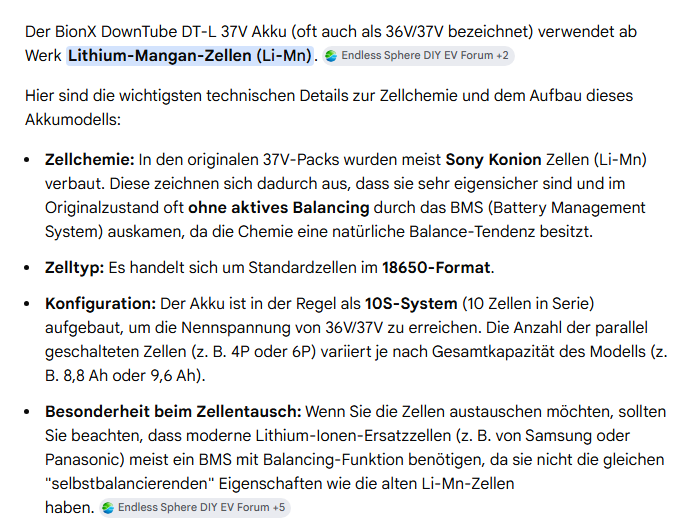

Ansonsten kannst du dir neue Sony Konion (aber bitte nur die) bei Nkon bestellen und selbst zusammen dengeln. Entweder besorgst du dir ein Punktschweißgerät und die Hilumin Streifen oder nimmts einen sehr dicken Lötkolben und nimmst verzinnte Kupferstreifen.
Die Akku´s haben keine Zellüberwachung, keine Balancer, etc. Daher sollten die guten Mangan Zellen zum Einsatz kommen, die können in Grenzen überladen werden.
