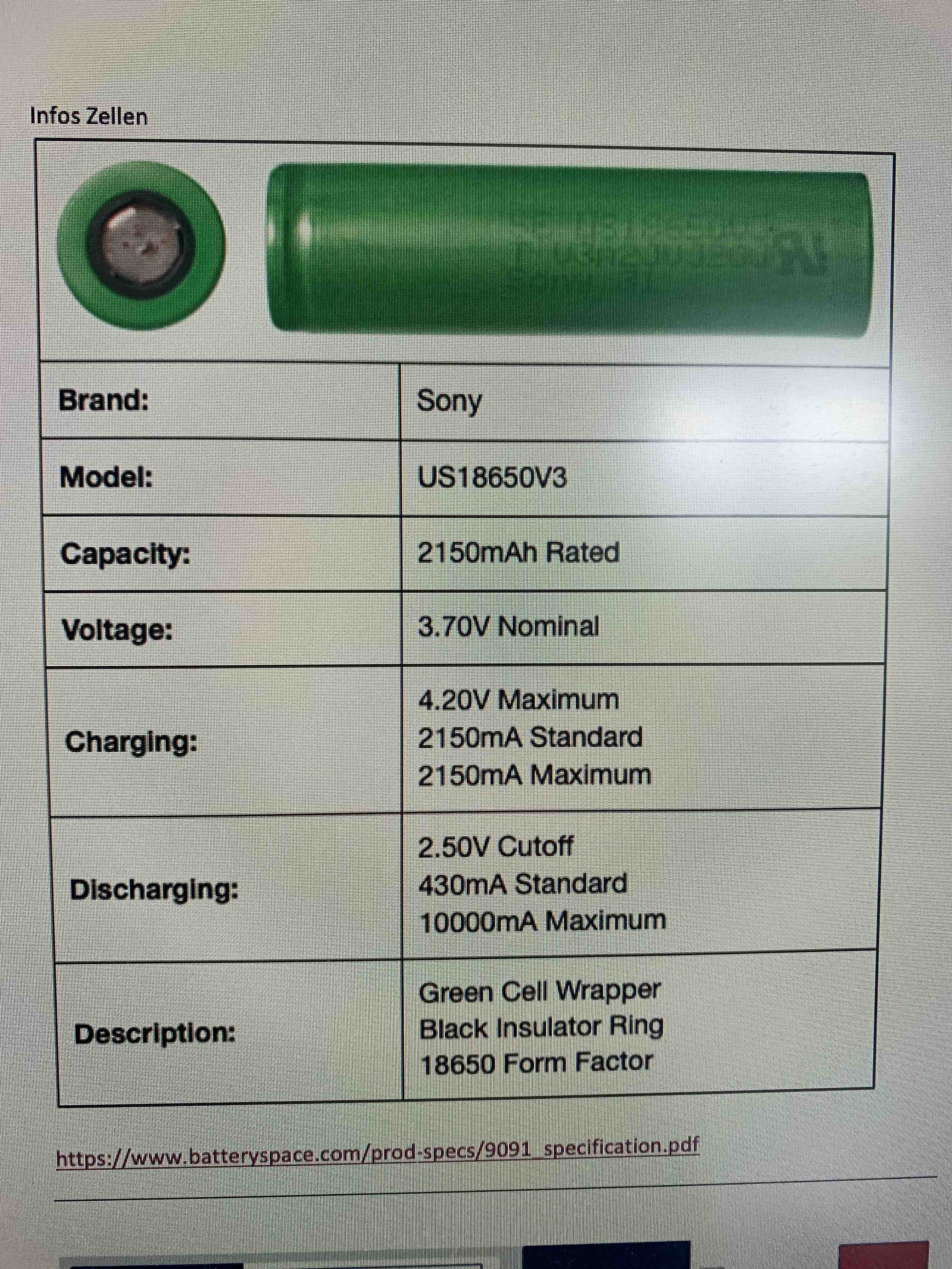

Seit jeher bin ich ein DIY Mensch, egal worum es geht. Vor einigen Monaten bin ich auf den Andreas auf Youtube gestoßen und hab mir auch schon viel Wissen angeeignet. Ziel ist der Bau eines E-Bike Akkus mit US18650V3 Zellen. Die Zellen wurden auf Kapazität getestet und liegen jetzt die obligatorischen min. 14 Tage (ich weis besser 30) rum um anschließend den Spannungsverlust zu messen.

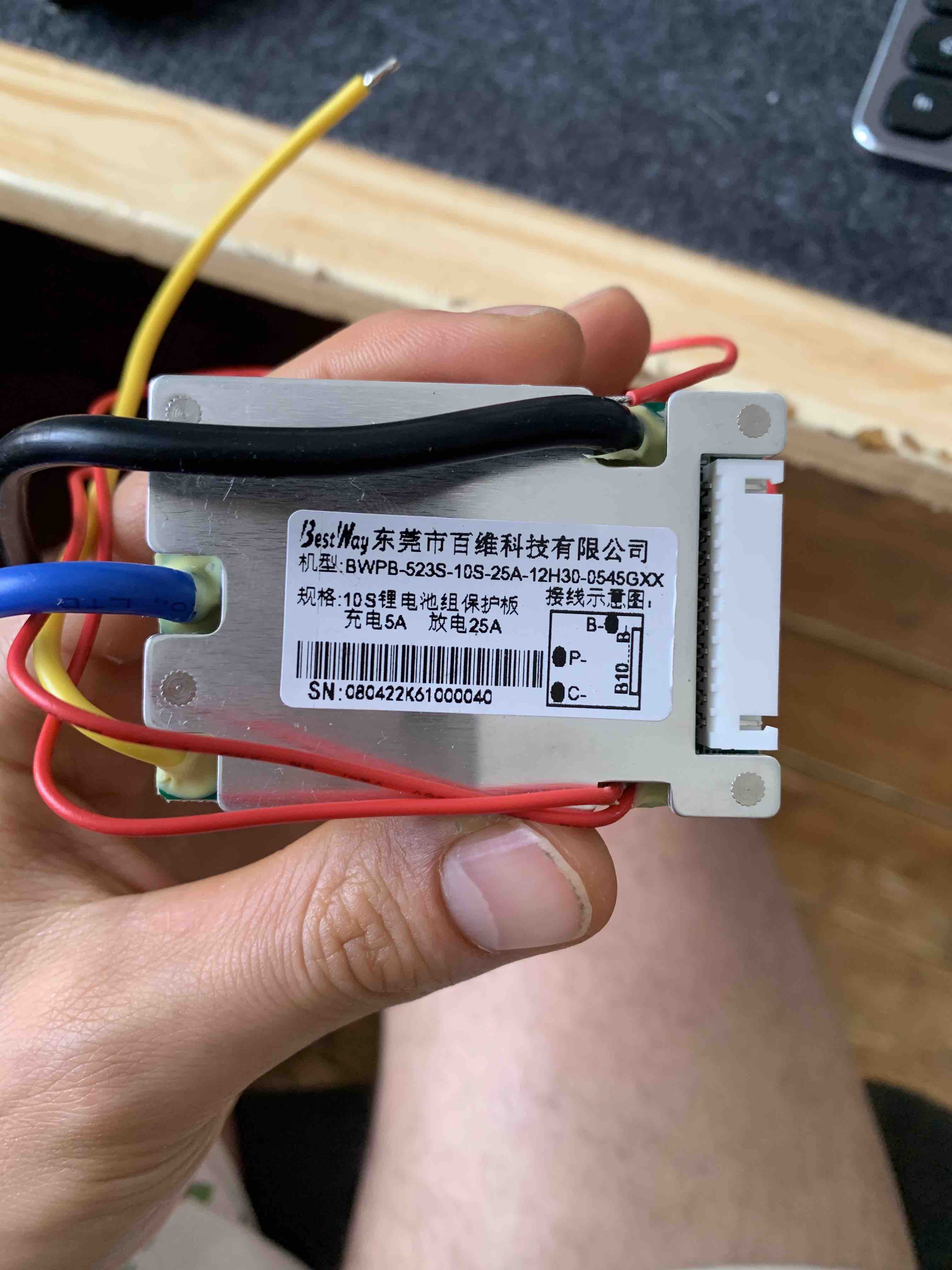

Nachdem ich bereits das Akku Gehäuse mit dem zugehörigen 36 V BMS gekauft habe fällt mir erst auf, dass die Zellen keine 3,6 V sondern 3,7 V Nominal haben. Laut Plan sind 10 Zellen in Serie und je 9 Zellen Parallel. Mit Nominal 3,7 V komm ich aber natürlich auf 37 V und nicht auf 36 V. Muss ich mir jetzt ein neues 48 V (13x3,7) BMS holen oder kann ich auch mit nominal 3,7 V ein 10s 36V BMS nutzen?

Dein BMS muss nur bei 4,2V die Ladung beenden können, dann passt das schon.
Die norminale Spannung ist nicht so wichtig. Sie ist vereinfacht nur ein Mittelwert, bei dem der Akku halb voll ist.
Dein Motor bzw der Controller, bestimmt ob du mit 10 oder 13 Zellen planen kannst. Das hängt nicht von den Zellen ab.
