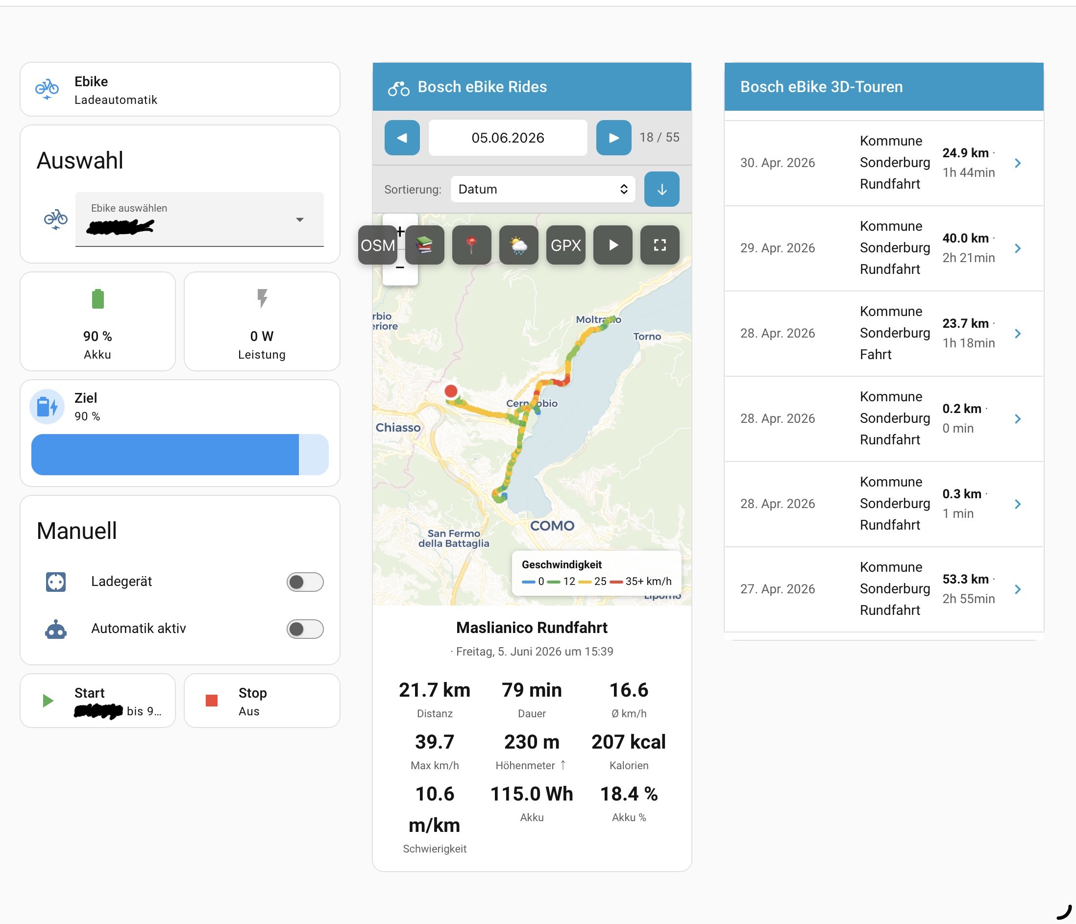

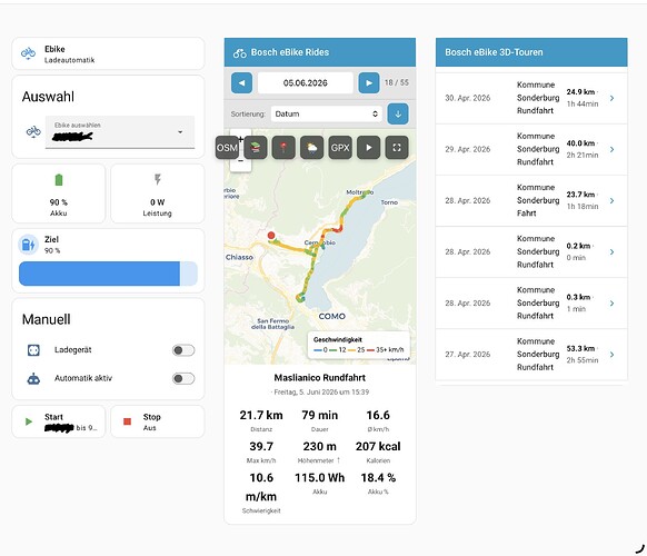

Für Bosch Smart System Pedelcs geht‘s mittlerweile auf 1% SoC genau mit dieser Integration und einem esp32 unter Home Assistant - läuft bei mir seit Monaten 1a, inkl. vieler weiterer Features:
