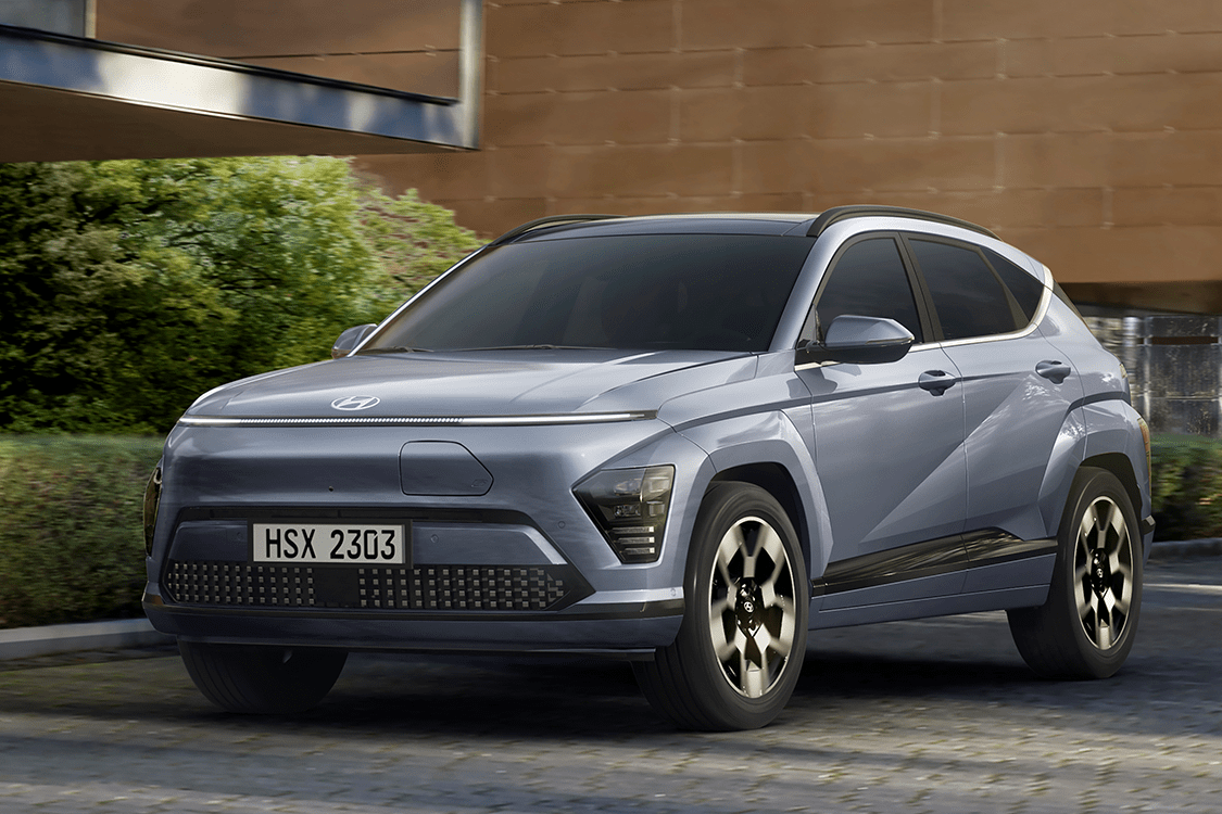

Hab mal gegoogelt, der neue Kona soll wohl V2L können:
Zitat: "Klar ist hingegen: Auch der Kona Electric erhält wie andere Elektro-Modelle des Konzerns die V2L-Funktion, mit der über einen Adapter elektrische Geräte mit dem Strom aus der Antriebsbatterie betrieben werden können. Die Ausgangsleistung liegt bei bis zu 3 kW."
Ja, die aktuellen Hyundais haben das alle. Da gibts 3kW Wechselstrom aus der Dose. Auch andere, wie MG, bieten das. An die Batteriegleichspannung kommt man aber auch bei denen nicht.
