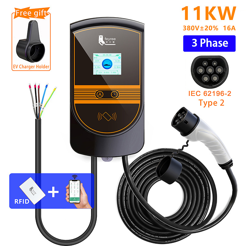

Ansonsten einfach den mitgelieferten Ladeziegel benutzen oder eine billige Wallbox von Amazon / Aliexpress kaufen, werden eh nicht mehr gefördert also braucht man auch nicht mehr nach der Liste der (absolut überteuerten) förderfähigen Modelle gehen.
11kW Wallbox mit WLan, App und RFID kosten derzeit rund 400€
Ansonsten einfach den mitgelieferten Ladeziegel benutzen oder eine billige Wallbox von Amazon / Aliexpress kaufen, werden eh nicht mehr gefördert also braucht man auch nicht mehr nach der Liste der (absolut überteuerten) förderfähigen Modelle gehen.Geb dir mit allem davor Recht, aber für ne Wallbox mit 16A/32A würde ich sicher nicht zu Aliexpress oder Amazon Marketplace Klapperkisten greifen. Die Schütze da drin von den Chinesen sind einfach Müll.

Hab gerade so ein PV-Netz-Transferschalter für 30€ von Ali gekauft, der für 125A ausgelegt sein soll.nuja, ich denke, 16A und 125A sind zwei ganz unterschiedliche Hausnummern, bei >100A würde ich definitiv auch genauer hinschauen.
Im Goingelectric sind einige mit günstigen Wallboxen und auch mobilen Ladern unterwegs, einige wurden auch aufgeschraubt und inspiziert. Bisher hab ich mal zumindest noch von keinem Defekt gelesen.
Aber aufschrauben und nachschauen lohnt immer, man kann da nicht alles aus China in denselben Topf werfen.
Meine Duosida Wallbox läuft nun auch das 2. Jahr problemfrei, hatte damals rund 330€ gekostet (einphasig 32A) und wird hierzulande umgelabelt als "deutsches Fabrikat" mit Listung in der BaFa Förderliste für 799€ vertrieben.
