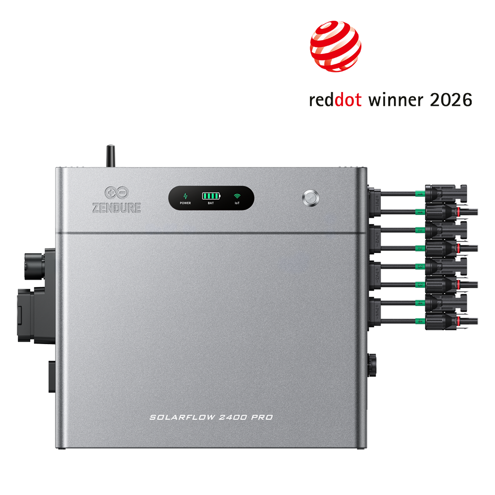

Der kann 4.8kW Solar laden, 2.4kW Dauerleistung an der OffGrid-Steckdose möglich.
Speicher bis 16kWh erweiterbar.
