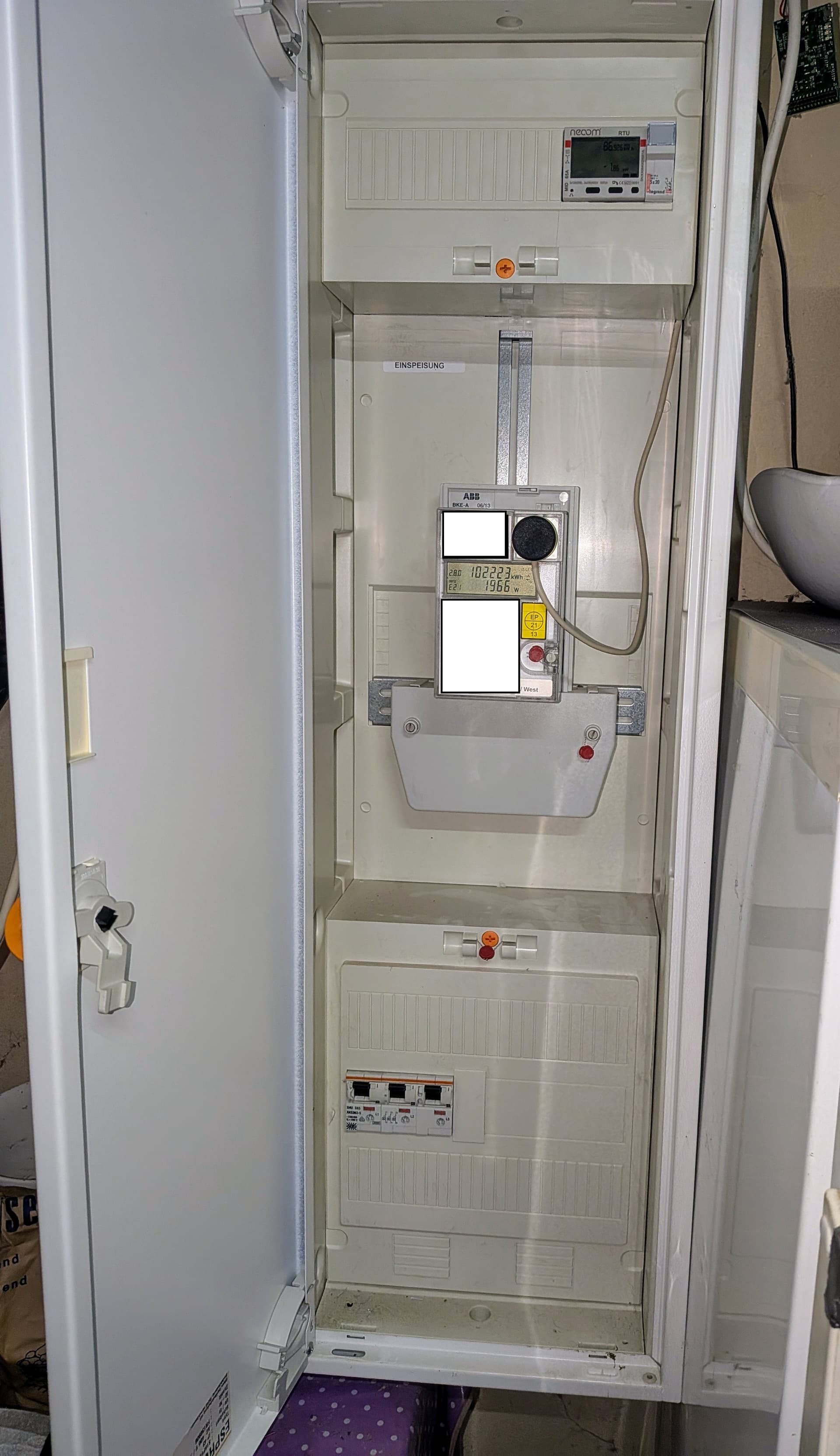

in unserem Einfamilienhaus wurde der kombinierte Zählerschrank/UV durch den Einbau einer PV Anlage in 2013 getrennt und ein neuer Zählerschrank (1 Feld) im Keller hinter den HAK gesetzt.
Nun überlege ich wie man in den Bestand einen 11kW Ladeanschluß für ein E-Auto reinbekommt.
Um dazu nicht ganze Etagenwände für den Austausch der UV aufreißen zu müssen, die Frage ob das vertretbar eine Chance hat im Hausanschlußraum des Zählerschrankes passieren zu können? Dass man das in einer Neuinstallation so nicht tun würde ist mir klar.
Aktuell sehe ich dort einen 3-poligen LS mit einem FI für die Walbox (gibt es ja in Typ A auch kombiniert mit 4TE). Das würde neben dem EnFluri für den Speicher dort noch reinpassen. Es wäre fast ideal um von dort über einen Lichtschacht eine Wallbox zu erreichen.
Seht ihr dafür eine Chance das halbwegs fachmännisch vertretbar hinzubekommen d.h. inkl. Unterschrift eines Elektrofachbetriebs?

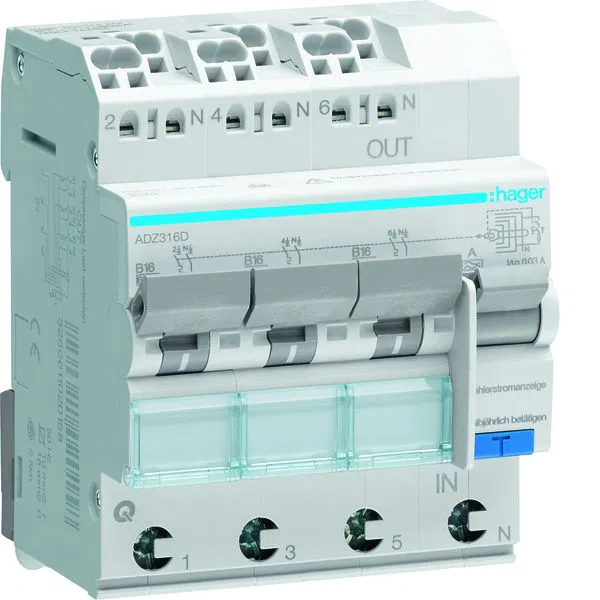

Siehe anbei und versenkt darin noch zB einen Hager ADZ316D wie diesen:
Vom Platz im Anschlußraum natürlich nicht täuschen lassen da darunter noch ein 5-poliger Klemmstein ist
Der obere raum ist ja nicht verplombt. Da kannst du die Abdeckun g abnehmen und nochma ein Bild schicken. Wenn noch genügend Platz ist ist das umsetzbar

Das ist mir bewusst. Hab ja selbst den EnFluRi etc dort verbaut. Mir geht es um eine Einschätzung ob das jemand aus der Praxis der es täglich macht so unterschreiben würde und gut dabei pennt.
Oben übrigens den falschen Hager genommen. muß natürlich ein ADM416QC sein.

Eindeutig nein. Bei der Elektroinstallation erlischt der Bestand wenn man daran etwas umbaut oder erweitert.
Danke. Nach der Definition muß ich die UV rausreißen wenn ich nur einen LS in der UV ergänze. Wer das macht oder bezahlt soll es tun.
