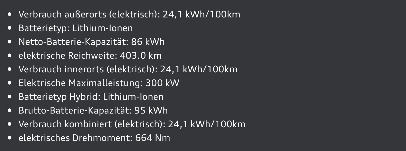

Ich frage mich, welches Ladeverhalten ich meinem Audi E-tron zu kommen lassen soll.
Seitdem ich das Auto hab (gebraucht gekauft) lade ich es max auf 80%. (Akku brutto:95kWh netto:86kWh)
Jetzt weiss ich nicht, ab wann ich das Auto wieder aufladen soll. Im Moment nehme ich noch so einen Lade-Knochen, bald ist die Wallbox (keba 30 x) da, gesteuert vom FEMS (Fenecon EMS).
Da der Audi mit meiner Fahrweise (Autobahn) recht viel verbraucht (>30kWh) versuche ich das Auto nie unter ~70% bei uns stehen zu lassen. Die Anleitung rät auch zu 80%, 100% soll man nur laden, wenn man quasi nach Ladeende direkt losfährt.
Was wäre für das Akku am besten?

Mit 100% das Auto stehen lassen wird nur für die aktuellen LFP Akkus empfohlen. Du must also rausbekommen was für Akkus du hast.
Der erfahrenste Hersteller ist natürlich Tesla mit jahrzehntelangem Onlinezugriff auf Millionen von Akkus in verschiedener Zellchemie. Deshalb traue ich denen am meisten was Emfehlungen betrifft.
Litium-Ionen ist im Grunde ein Sammelbegriff. Da Audi aber gerade erst mit LFP anfängt, werden es solche nicht sein.
Also gilt, möglichst mit nicht mehr als 80% über Tage stehen lassen und nach 100% Ladung in den nächsten Stunden losfahren. Im Grunde so wie es in Deiner Anleitung auch steht. Wobei ich mit unter 70% stehen lassen überhaupt kein Problem hätte.
