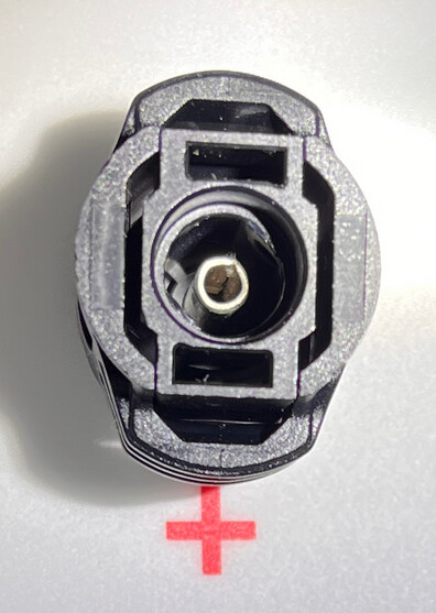

ich habe mir oben genannten Speicher zugelegt. Mein Solateur hat jedoch ein Problem mit den beigelegten Steckern. Er hat es mir erklärt, aber da ich ein wenig im Stress war, habe ich das Problem zunächst nicht verstanden und ihn mal machen lassen (er sucht nun nach passenden Steckern). Nun hatte ich etwas Zeit und habe mir die Anschlüsse einmal angesehen. Irgendwie kommt mir der Plus Eingang an der BDU etwas merkwürdig vor und der Sunclix Stecker passt tatsächlich nicht. Im Inneren des Eingangs scheint etwas zu blockieren. Ich habe davon ein Foto gemacht. Hat jemand hier Input für mich und kann mit seiner Erfahrung helfen?
Vielen Dank im Voraus!
