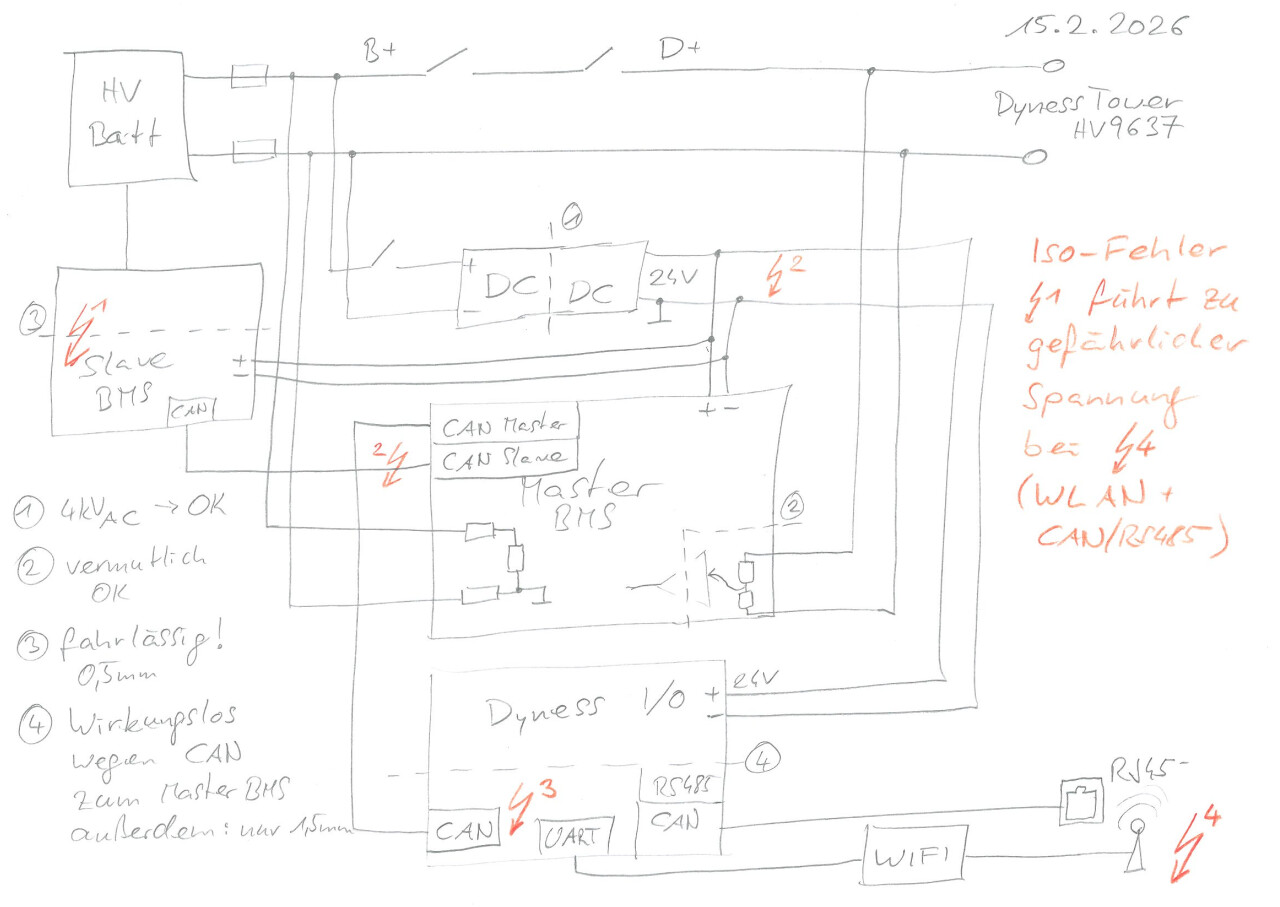

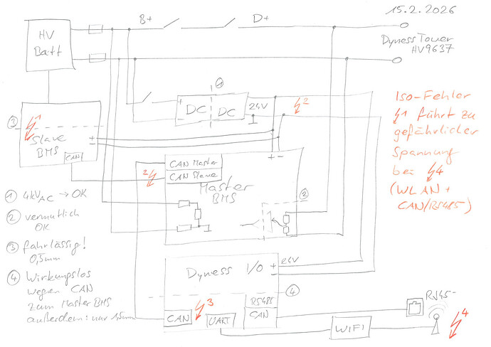

Ich hab mir heute eine Dyness Tower HV9637 zu Gemüte geführt. Das ist eine Hochvoltbatterie mit 37Ah und geht bis knapp 600V Nennspannung.
Wenn ich nichts übersehen habe, dann ist diese Batterie als gefährlich einzustufen.

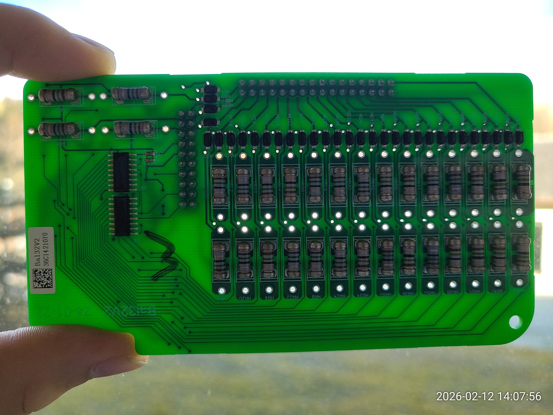

Im Foto ist die durchleuchtete Balancing-Platine zu sehen. Trennabstände sind quasi nicht vorhanden. An der linken Stiftleiste kommen die Ansteuerleitungen (auf 24V-Potenzial des Netzteils), auf der oberen Stiftleiste kommen die HV-Potenziale aus den Zellen rein.

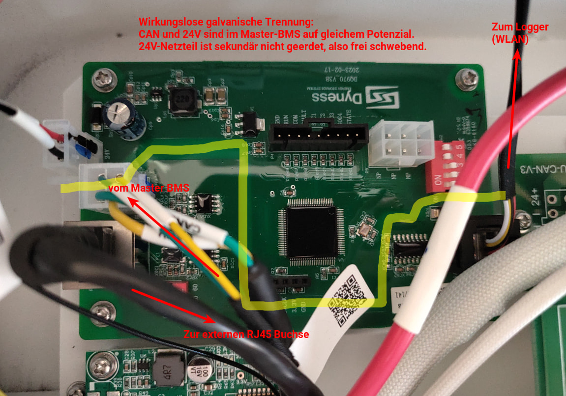

Besonder gemein ist, das auf der I/O Platine eine vermeintliche Isolation vorhanden ist - auch wenn sie mit nur 1,5mm sowieso viel zu gering ist. Sie wird durch das Master-BMS komplett gebrückt und ist völlig wirkungslos.
Das wird hier demonstriert:
Weitere Details folgen noch.
