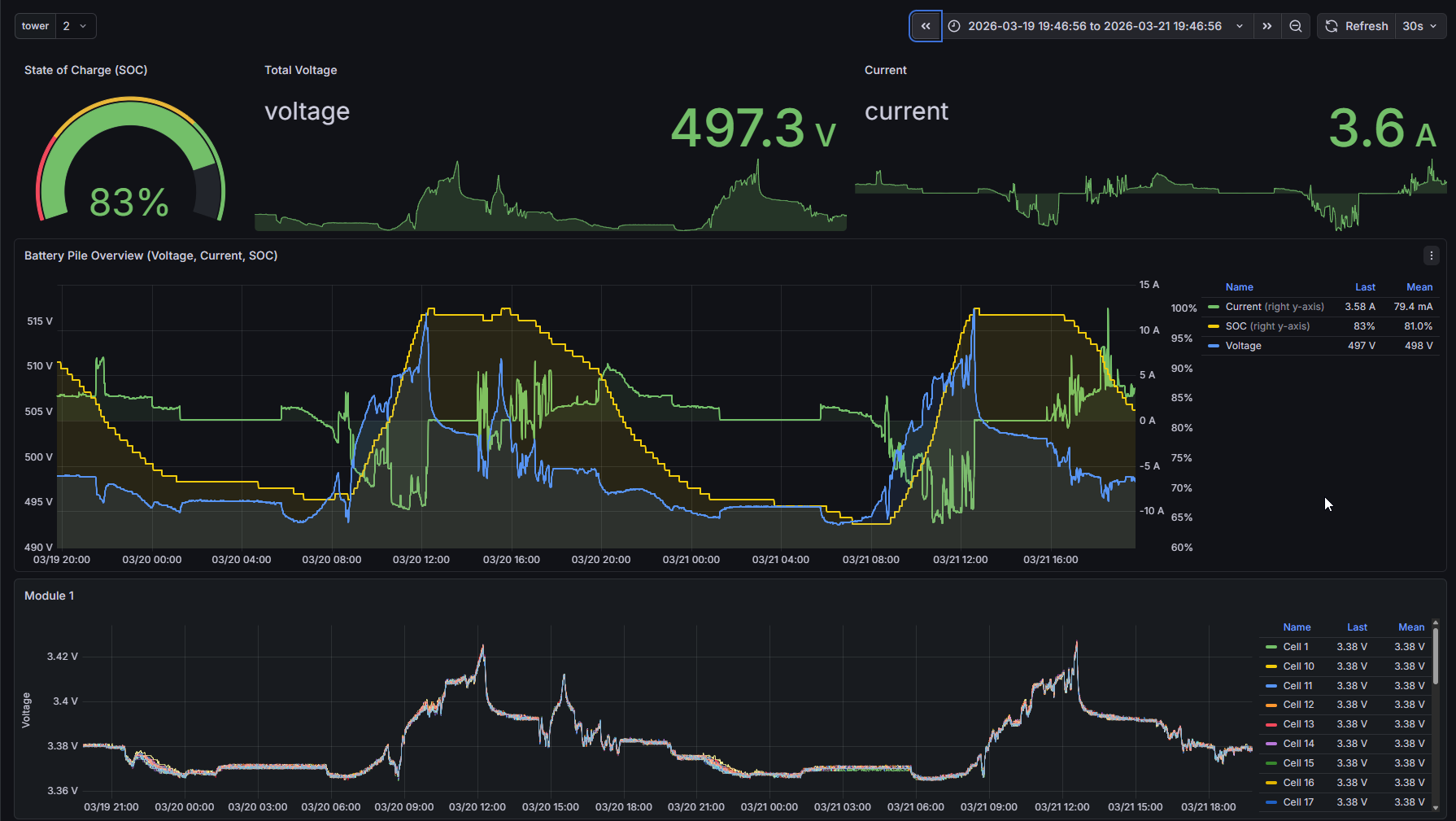

Mit Hilfe der AI habe ich eine kleine Script Sammlung erstellt, mit der ich die CAN-Daten erst mal im RAM speichere (damit mir die SD-Karte nicht abraucht irgendwann), dann verarbeitet wird und die Daten in eine Influx-DB speichert zur Visualisierung mittels Grafana.
Da ich 2 Tower habe, die über eine Parallel-Box zusammengeschalten sind, musste ich auch das im Script mit einfließen lassen, was zum Vorteil für die ist, die eben auch mehrere Tower haben.
Oben Rechts kann man dann zwischen den Towern durchschalten.

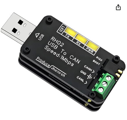

Beim CAN-to-USB Stick, habe ich den folgenden von Amazon verwendet (NICHT den Waveshare CAN-to-USB nehmen, dieser verwendet eine proprietäre CAN Library)

4. Dyness Battery Monitor - Tower_grafana.json
  • Exportiertes Grafana Dashboard zur Visualisierung
So sieht das Ganze in Grafana dann aus.
Das ganze lässt sich vermutlich auch für andere Batterie-Hersteller verwenden, wenn man deren CAN-ID's kennt.
Viel Spaß damit, wem es hilft.
