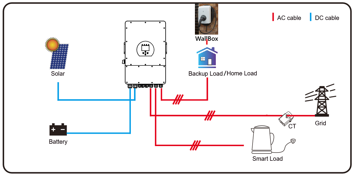

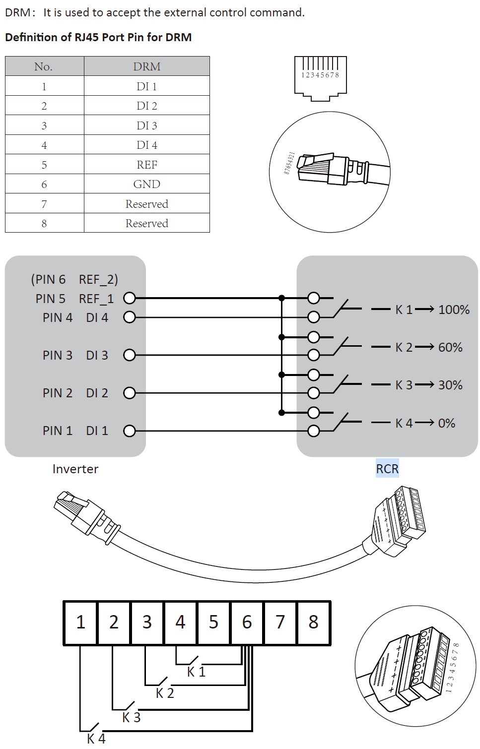

ich plane eine Photovoltaikanlage mit integrierter Wallbox selbst zu bauen.
Ich möchte diese Photovoltaikanlage in einem Gebiet betreiben, in dem es zu 80% der Zeit zu Stromausfällen kommt.
Die Wallbox wird mit einem Wechselrichter „Deye SUN-10K-SG04LP3-EU“ betrieben.

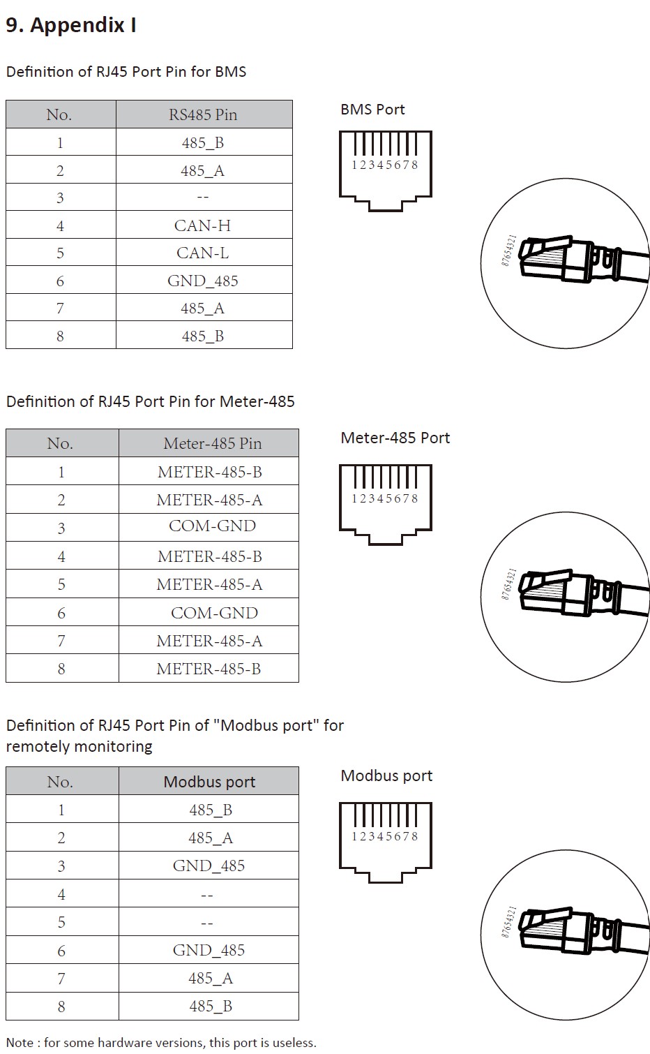

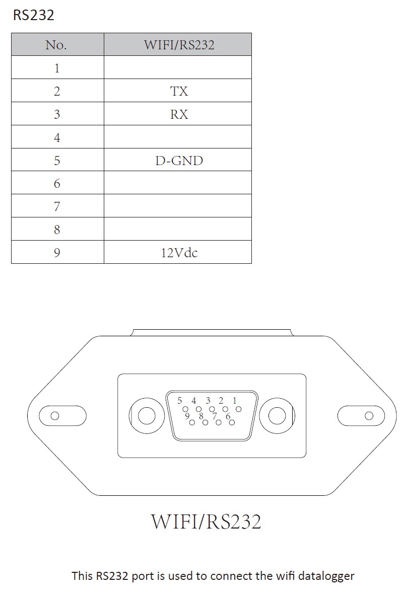

Der Wechselrichter verfügt über eine dreiphasige Notstromversorgung und verwendet RS232, RS485 und CAN als Kommunikationsschnittstellen und hat einen Modbus-Anschluss. (siehe Foto)

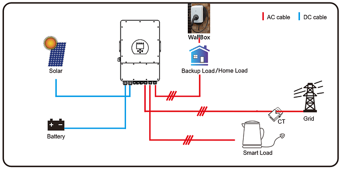

Die Wallbox ist mit dem Rest des Hauses an die Notstromversorgung angeschlossen (siehe Foto) Ich benötige den Betrieb in den folgenden drei Szenarien:
  • Automatisches dynamisches Überschussladen im (vorhandenen Stromnetz) (wenn Überschussstrom vorhanden ist)
  • Automatisches dynamisches Überschussladen im Notbetrieb (Stromausfall) (wenn Überschussstrom vorhanden ist)
  • Automatisches dreiphasiges Laden mit 11 kW über das vorhandene Stromnetz (wenn Stromnetz vorhanden ist)

3- Wie wird die Wallbox an den Wechselrichter angeschlossen bzw. wie sieht die Kommunikation zwischen Wechselrichter und Wallbox aus? z.B. RS485 oder RS232 oder CAN oder LAN?

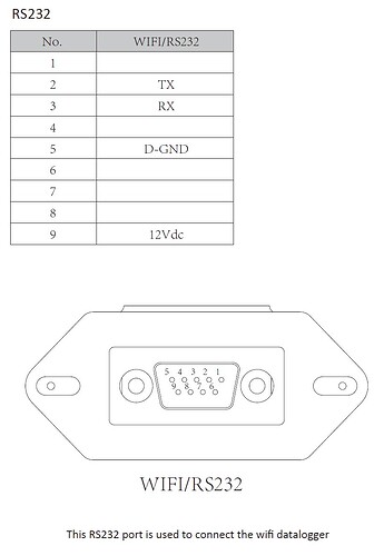

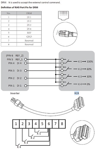

Hier eine Übersicht über die Kommunikationsanschlüsse am Wechselrichter:
1 von 3:
2 von 3:
3 von 3:
