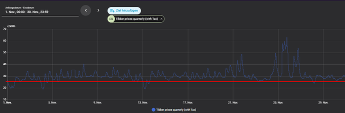

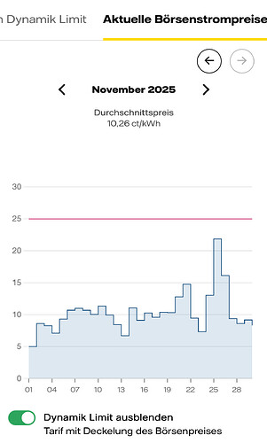

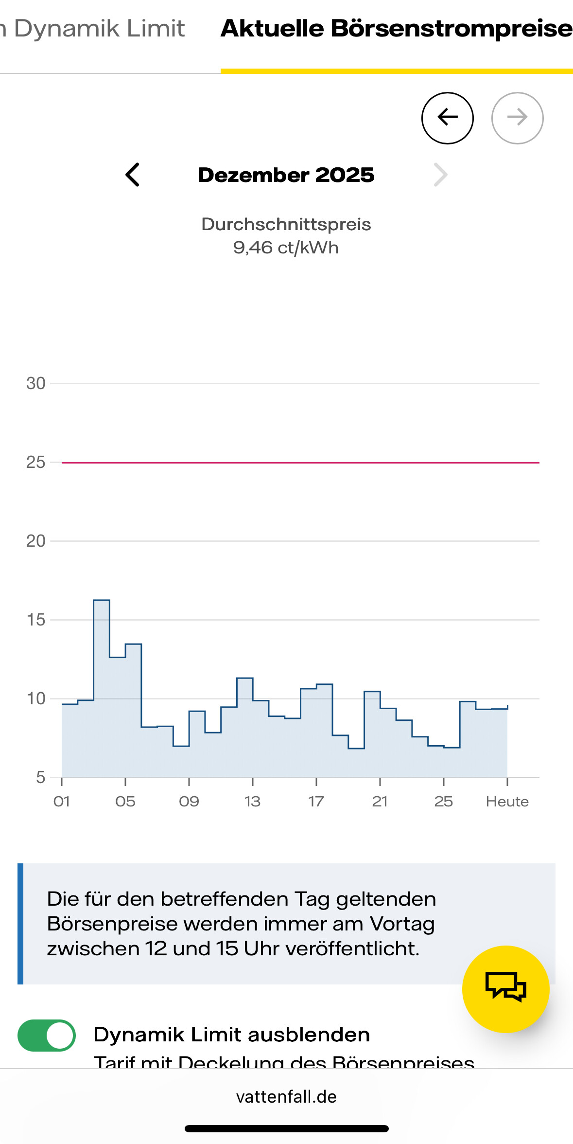

Eigentlich braucht man sich nur mal die Preise der letzten beiden Monate anschauen. Im Grunde sind sie nicht viel anders als letztes Jahr, aber mit diesen Preisen ist gegen die aktuellen Festpreise ohne ermäßigte Netzentgelte nicht anzukommen.
Ich habe mal Rot den bei mir von mehreren Anbietern möglichen Festpreis von ca. 26Cent eingezeichnet. Wie soll man den schlagen?
Im Prinzip hatte ich durch PV und Speicher noch Glück, so dass ein Wechsel noch nicht lohnt, kann es aber verstehen wenn die Leute scharenweise davon laufen.

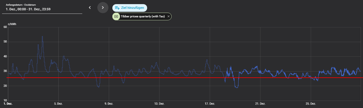

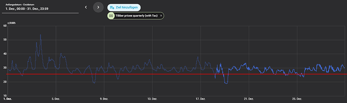

Hatte Tibber für knapp über einem Jahr! Letztes Jahr ba Okt. - Nov waren die Preise selbst in den sehr kurzen Preiswerten Stunden weit über den der Festpreis Anbieter! und das hat sich seit dem auch nicht wirklich geändert! Ich beobachte das immer noch fast täglich.
