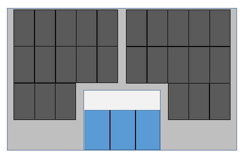

Moin zusammen,
Ich plane gerade eine 10-12kW Anlage mit 26 (Maysun 410W oder JOLYWOOD Glas Glas 380W) Modulen.
Den Überschuss möchte ich einspeisen können.
Wir haben eine Gasheizung, daher ist der eigene Stromverbrauch aktuell nicht all zu hoch, 3800-4500kW/Jahr.
Ein E-Auto soll allerdings kurzfristig auch angeschafft werden, aber erst nach dem der TÜV uns von unserem aktuellen scheidet.
Dank Homeoffice steht der auch die meiste Zeit zuhause.
Ich möchte die Anlage selber aufbauen und diese auch mit einem ca. 10kW Speicher DIY erweitern können.
Wo ich mir gerade etwas schwer tue, ist die Auswahl des Hybrid Wechselrichters und des BMS für den Speicher.
Welcher WR würde auch mit einem DIY 10kW Speicher funktionieren und welches BMS brauche ich dafür?

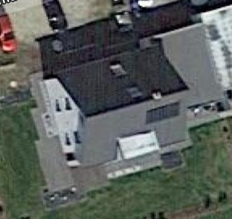

Die Dachfläche hat 42°Neigung und ist SSO ausgerichtet in 383xx.
Die Solaranlage bestehend aus 3 Vaillant Modulen(völlig überdimensioniert) muss dafür entweder aufs Garagendach oder auf dem Ausbau versetzt werden.
Versetzen muss ich die Solar Module so oder so, da diese sehr ungünstig auf dem Dach platziert sind.
Falls jemand einen Tipp hat wie man die Leitungen am sinnvollsten verlängert… ODER macht es eh Sinn die Solarthermie in dem Fall durch die PV Anlage zu ersetzen und das Warmwasser dann mit einem Heizstab zu heizen?
Sobald die Sonne draufscheinst ist der Speicher aktuell bis Mittag auf über 80° aufgeheizt (zumindest in diesem sonnigen März Monat) und schaltet dann auch ab.

Solarthermie schön behalten bitte ![]()

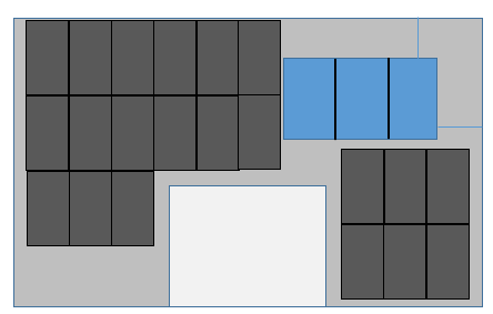

Kennst Du PVSol? Mit der Demo kann man die Anlage gut auslegen. Schaue Dir auch einmal den Unterschied der PV-Leistung an, wenn Du die Solarthermie verlegen lassen würdest. Rechne das einfach mal mit den Kosten für die Verlegung gegen. In meinem Fall führte es dazu, dass die Thermie da geblieben ist, wo sie ist und stattdessen 3 Module "drunter" und 4 Module "drüber" installiert wurden.
Ansonsten überlege Dir auch, ob Du einen Hybrid-WR haben willst, oder lieber getrennte Systeme. Hybrid wäre dann oft SMA, Fronius oder "MPI" (?).
Bei getrennten Systemen eher Victron für den Batterieteil.
Bei den Hybriden der Marken kann man meist keine DIY-Batterie anklemmen.
hmmm die Solarmodule liegen wirklich ungünstig auf dem Dach, da müsste ich min 6 PV Module weglassen. Das Dach würde zudem auch nicht wirklich symmetrisch aussehen, der FrauenAkzeptanzFaktor sinkt ganz stark. Dann lohnt sich die PV Anlage bald nicht mehr.....
Zu dem WR würde ich dann wohl eher zu den getrennten Systemen greifen. Passt mir auch ganz gut da der Speicher erstmal als Option vorgesehen ist und ich es eher als ein separates Projekt ansehe.
Nimmst halt kleinerer Module, die vielleicht weniger gequetscht aussehen. Oder lässt ein paar auf dem Dach weg und platziert dafür welche auf dem Garagendach...
Verstehe also nicht, warum bei 6 Modulen weniger der Sinn flöten gehen soll. Ich habe 6kw und auch das macht noch Spaß. Der Frauenakzeptanzfaktor (WAF - WomenAcceptanceFactor) macht dann die 6 Module ganz schön teuer. Dann kauf Ihr lieber was schönes als Bestechung - das kommt günstiger.
Prüfe auch mal die Position der Sparren (und die Statik), ob das so überhaupt möglich ist. Oft ist im Bereich des Ortgangs gar kein Sparren mehr in der Nähe...
jo mach die solarthermie in die mitte das siet besser aus und ist wirtschaftlicher
der waf ist da auch besser
