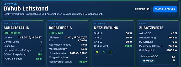

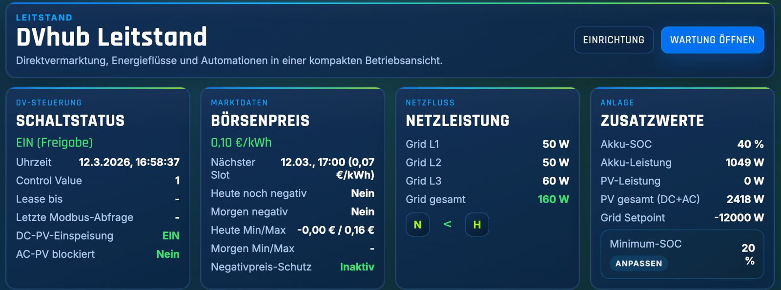

Das Ganze läuft bei mir auf einem Debian-LXC-Host und übernimmt die Modbus-Kommunikation mit dem Direktvermarkter direkt in Software. Gleichzeitig ist daraus nicht nur eine reine DV-Schnittstelle geworden, sondern ein kleiner Leitstand mit Dashboard, Historie, Einstellungen, Setup-Assistent, Preislogik und einfacher Börsenautomatik.

Ich habe angefangen, den Modbus-Traffic auf Port 502 mitzuschneiden, den der Direktvermarkter an die Anlage schickt.
Dabei wurde schnell klar, dass im Kern eigentlich nur zwei Dinge passieren:
  • Live-Werte werden regelmäßig abgefragt
  • bei negativen Preisen oder Vorgaben zur Regelung wird die Einspeisung per Modbus-Signal reduziert oder wieder freigegeben
Daraufhin habe ich das Verhalten zuerst in Node-RED nachgebaut.
Ich habe die Messwerte aus der Victron-Anlage ausgelesen, als Modbus-Antwort zurückgegeben und die Steuersignale an Victron weitergereicht.
Damit war für mich klar: das lässt sich komplett in Software abbilden.

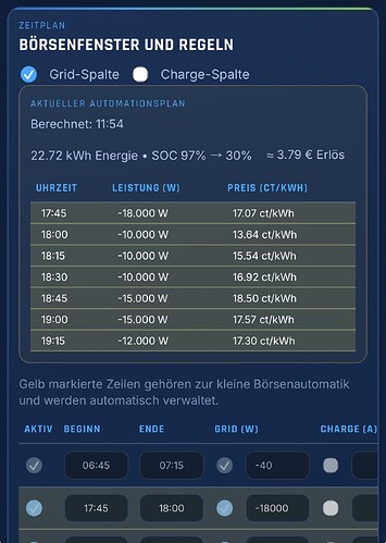

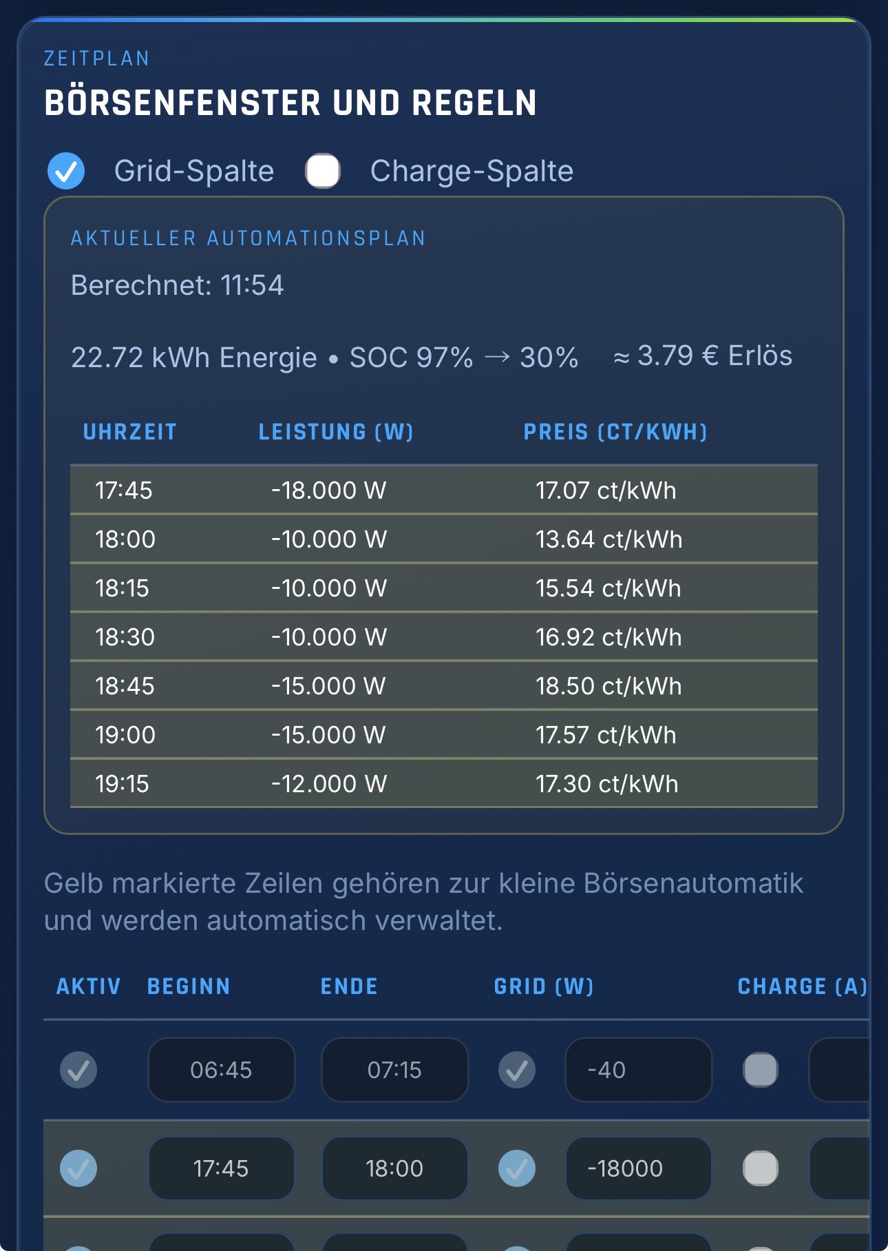

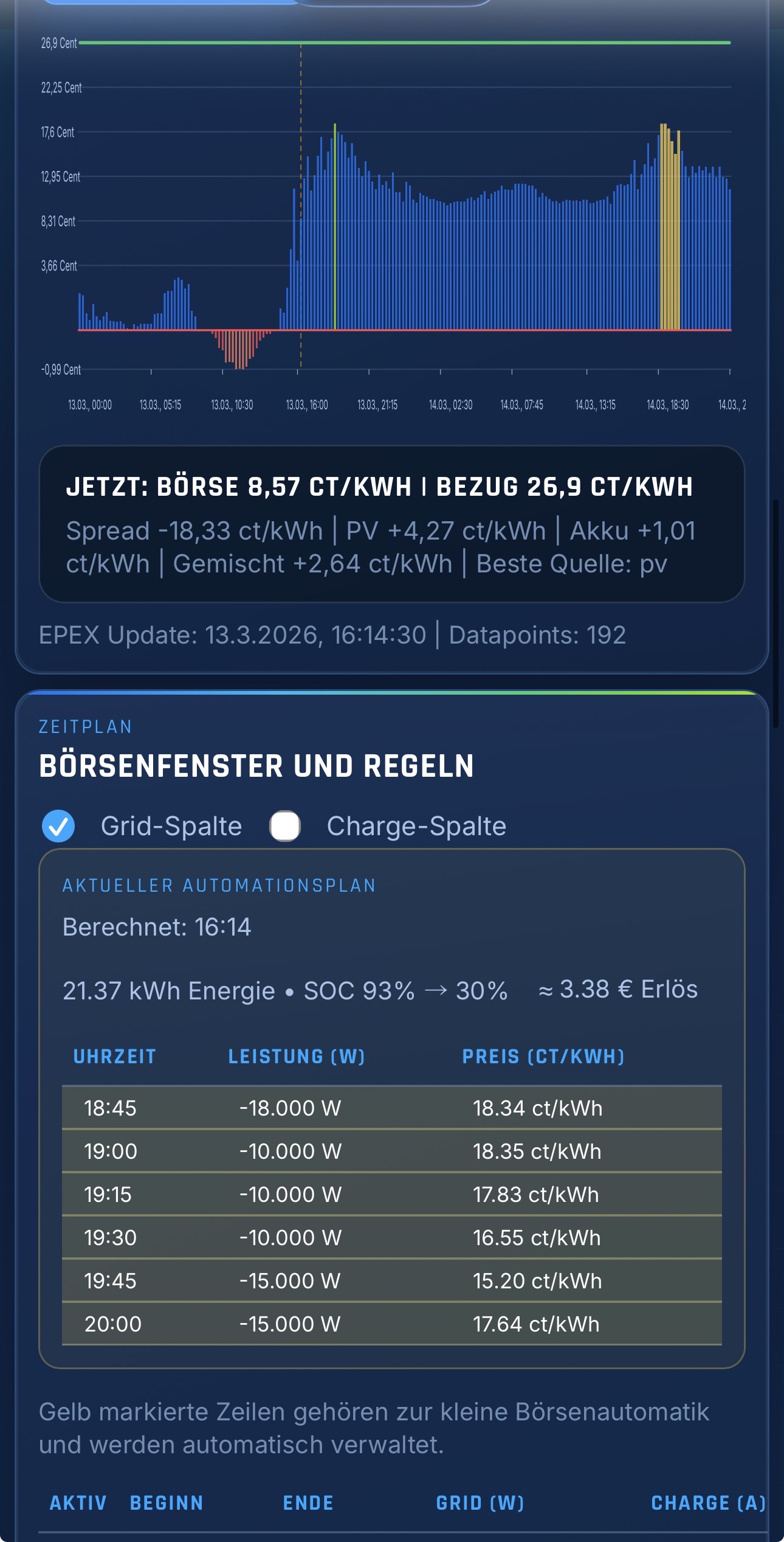

Währenddessen wollte ich aber zusätzlich bessere Übersicht, mehr Kontrolle und eine eigene Oberfläche haben.
Daraus wurde dann Schritt für Schritt mehr:
  • DV-Modbus-Server
  • Live-Dashboard
  • Setup und Einstellungen im Browser
  • lokale Historie über SQLite
  • Preisdaten und Schedule-Logik
  • kleine Börsenautomatik
  • Integrationen für z. B. Home Assistant, Loxone, EOS, EMHASS und InfluxDB
Am Ende ist daraus für mich ein pragmatischer Energie-Leitstand für Victron geworden, der nebenbei auch die Direktvermarktung sauber abbildet.

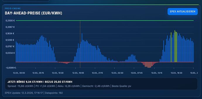

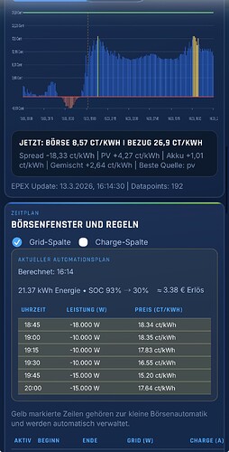

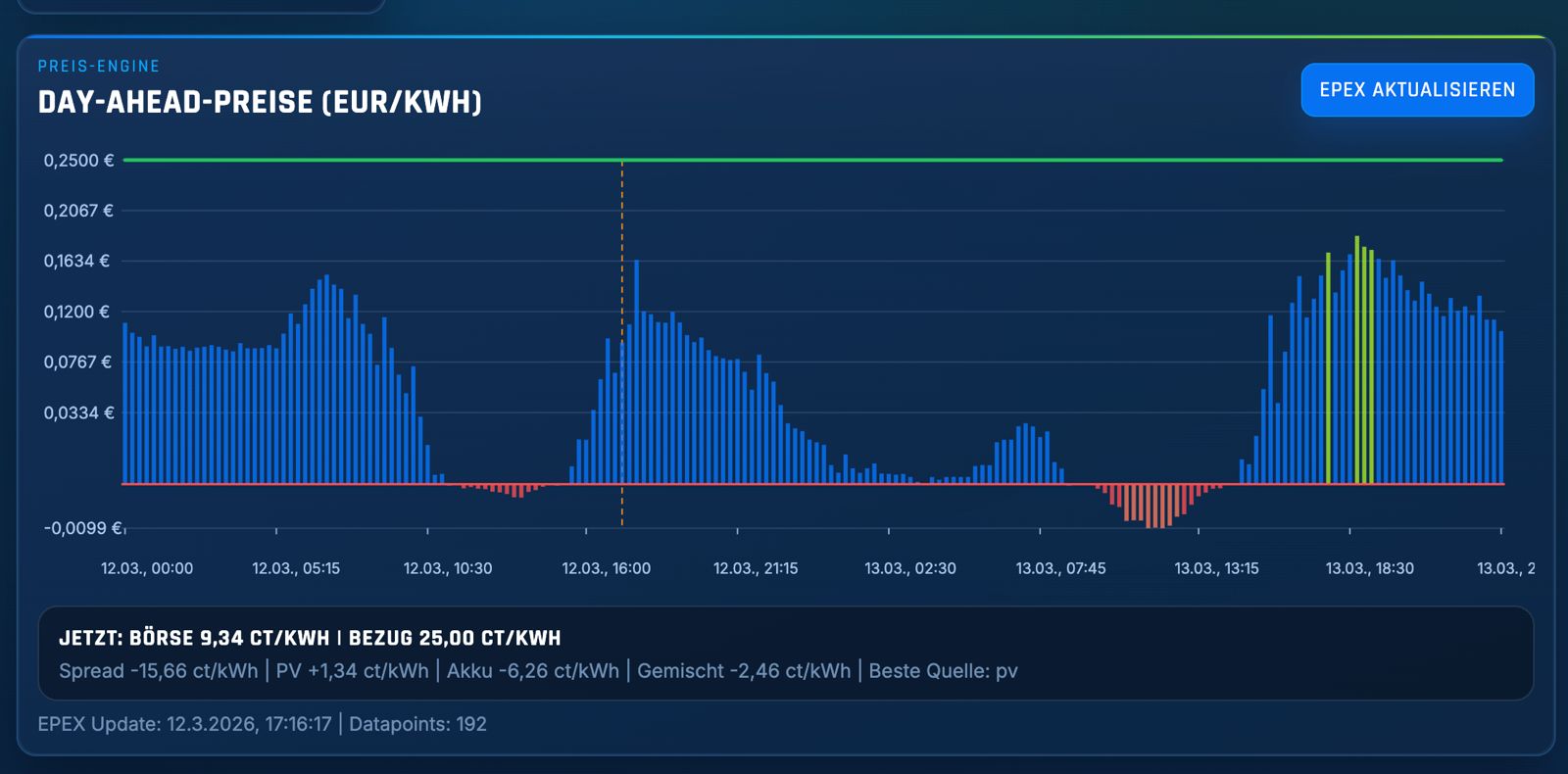

Die Bilder hier entsprechen natürlich nicht mehr dem Stand der Dinge - der Funktionsumfang ist gestiegen sowie auch die Auswertung noch weiter gefasst wurde. Mein Plan ist noch immer da die Vorhersage einzubauen von EOS/EMHASS und das ganz in die Richtung zu erweitern.
Das ganze wird auf jeden Fall noch etwas gepolished und dann biete ich das auch über dvhub.de an mit Support Inklusive.

Aber es gibt noch eine freie Preis API: api.dvhub.de (kurze SwaggerUI ist unter DVhub Price API – Dokumentation z finden)
sowie ein "MI - Menschen Interface" auf EPEX Spot Day-Ahead Preise
