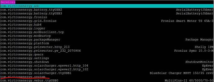

DVCC, Dbus, EpEver Solarcharger über Shelly-1PM script, System stottert. Übersichtbilder weg.

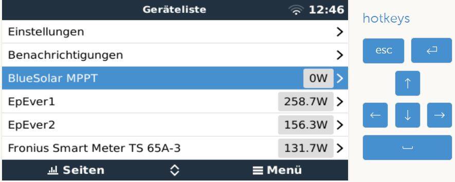

Da ich es noch nicht anders hinbekommen habe, wollte ich meine 2 EpEver über json - auslesen und an Venus anbinden.

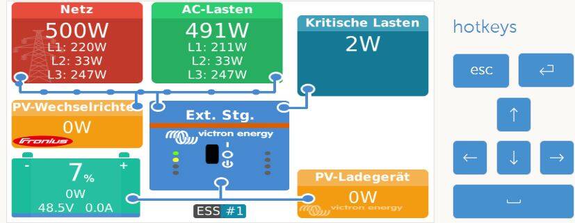

Hab dafür dbus-shelly-1pm-pvinverter angepasst. Solange ich DVCC nicht aktiviere funktioniert alles gut. Werte werden addiert und richtig dargestellt.

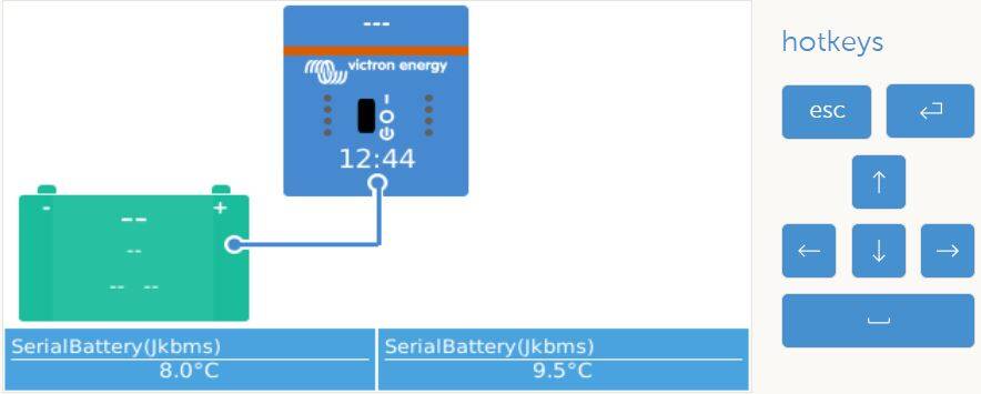

Sobald ich jedoch DVCC aktiviere hängt sich etwas auf und auf der Übersichtseite verschwinden die Komponenten und Werte... dann blinken sie auf und sind wieder weg.

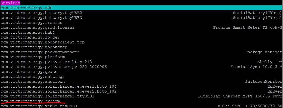

unter dbus-spy verschwindet auch die com.victronenergy.system Eintarg und kommt dann wieder...
Die Logs vom System finde ich nicht. Bei den epever wird nichts mitgeschrieben..
Hat jemand ne Idee woran das liegen kann oder wo ich die Logfiles finde?
