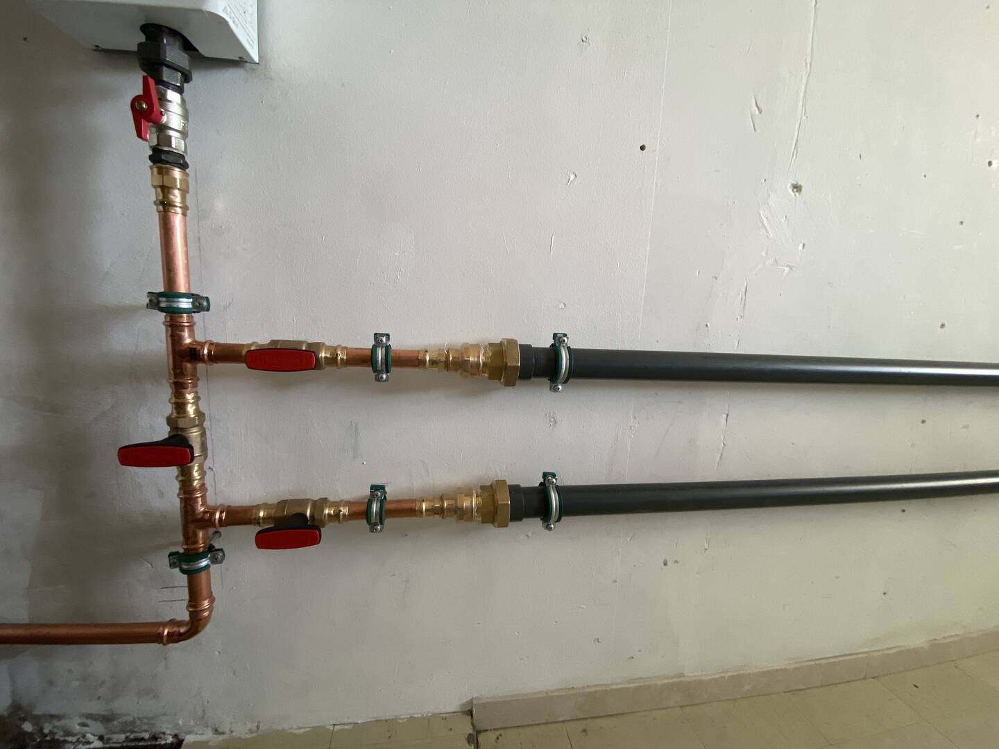

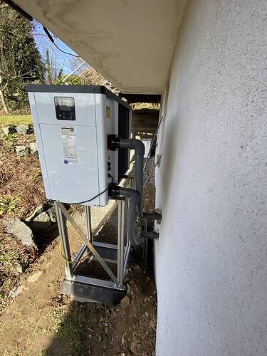

Mein Projekt "Inverter Schwimmbadwärmepumpe im Vorlauf des Heizkreislaufs" ist soweit errichtet. Am Vorlauf habe ich einen Abzweig eingefügt, der von 28mm Kupfer auf DN50 PVC-U überführt. Die Wärmepumpe ist entsprechend Bild im Außenbereich installiert. Der Titel verrät es ein wenig, die WP wirft einen Fehler, es würde nicht der notwendige Durchfluss erreicht und läuft daher nicht an.

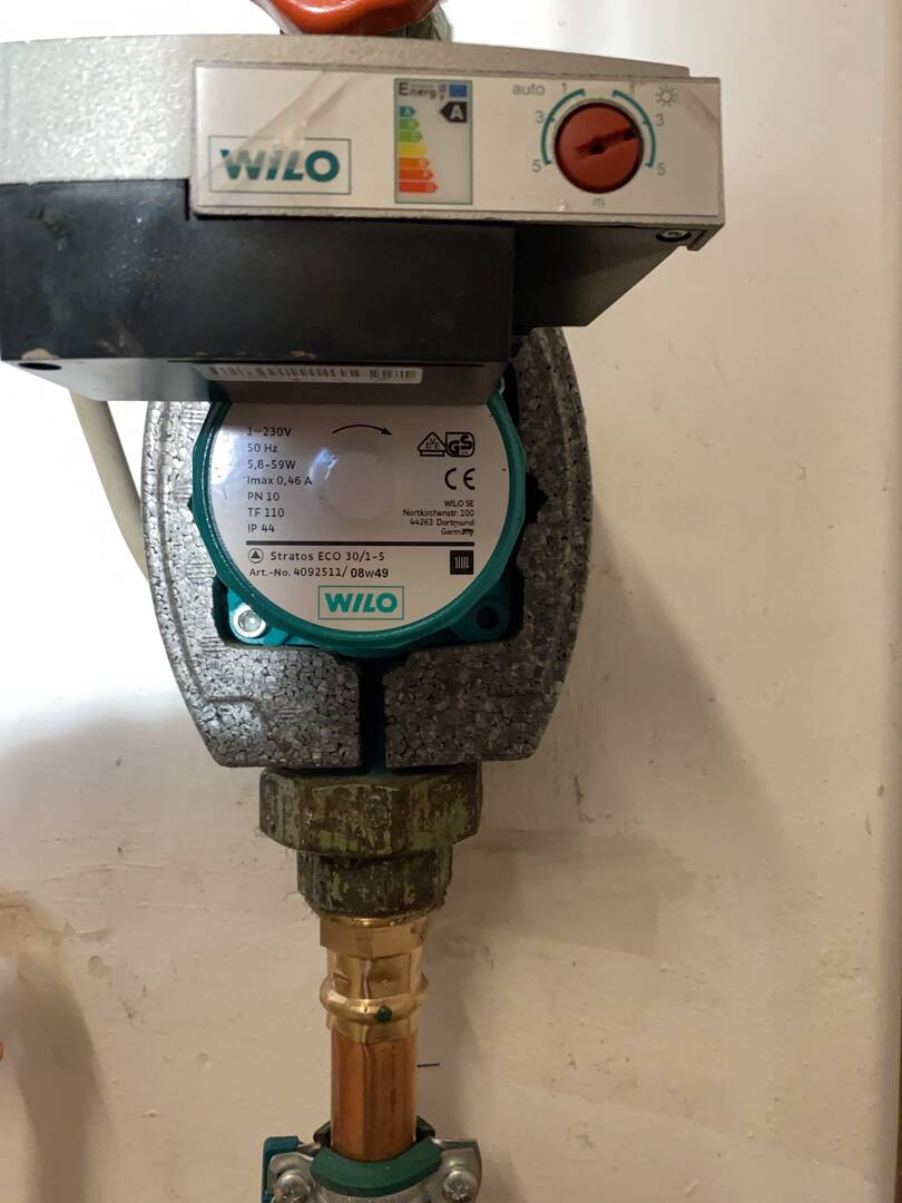

Benötigt werden 2 - 4 qm/h (Kubikmeter/Stunde) am DN50 PVC Rohr. Die heutige Pumpe ist möglicherweise zu schwach. Positioniert ist sie im 28mm Kupferrohrsystem. Dieses splittet sich direkt anschließend in zwei Heizkreisläufe auf. Vor der Pumpe befindet sich ein Durchlauferhitzer, der mit 4 kW das Haus beheizt. Die WP ist dem Durchlauferhitzer in Reihe vorgelagert.

Anstatt die bisherige Pumpe zu verändern, habe ich auch eine alternative Idee. Am Übergang Kupfer auf PVC würde ich eine Querverbindung zwischen Ablauf und Zulauf einrichten, vergleichbar einer Zirkulationsleitung. Dieser Bereich würde mit einer weiteren regelbaren Pumpe bestückt, die den Betrieb der WP bzw. den notwendigen Durchfluss sicherstellen und regeln würde. Diese Lösung würde allerdings einen weiteren Verbraucher ins System einschleifen. Eine stärkere Pumpe im Vorlauf würde allerdings ebenfalls mehr Energie verbrauchen. Gerne auch Hinweise für diese Idee, speziell für die Wahl der einer regelbaren Pumpe.

Es gibt eine starre Fahne am warmen Ausgang der WP. Diese löst bei entsprechendem Durchfluss die Freigabe für die WP aus. Zudem hat das System eine Reihe weiterer Sicherungsmechanismen.

Also grundsätzlich läuft die Anlage jetzt. Leider habe ich noch Probleme mit der außenliegenden Verrohrung. Hier hatte ich, wie in Youtube Videos oft zu sehen, versucht diese grauen flexiblen Rohre zu verwenden. Möglicherweise reicht meine Fingerfertigkeit nicht aus. Ich bekomme die Flexi-Rohre einfach nicht zugfest verklebt. Die sind alles andere als flexibel, sondern eher störrisch und geben ihren produktionsseitigen Radius vor. Daher werde ich auf eine starre Konstruktion umsatteln.
Cool das es läuft, wie hast es hinbekommen? Beim verkleben dürfen glaube ich die Rohre nicht verdreht werden beim zusammensetzen.
Ein Schaumstoff Ohrstöpsel ist die Lösung. Durch die Ausdehnung des gepresst eingesteckten Ohrstöpsels wird die Fahne sanft in Flussrichtung gelenkt. Anschließend startete die WP an und lief durchgängig.
