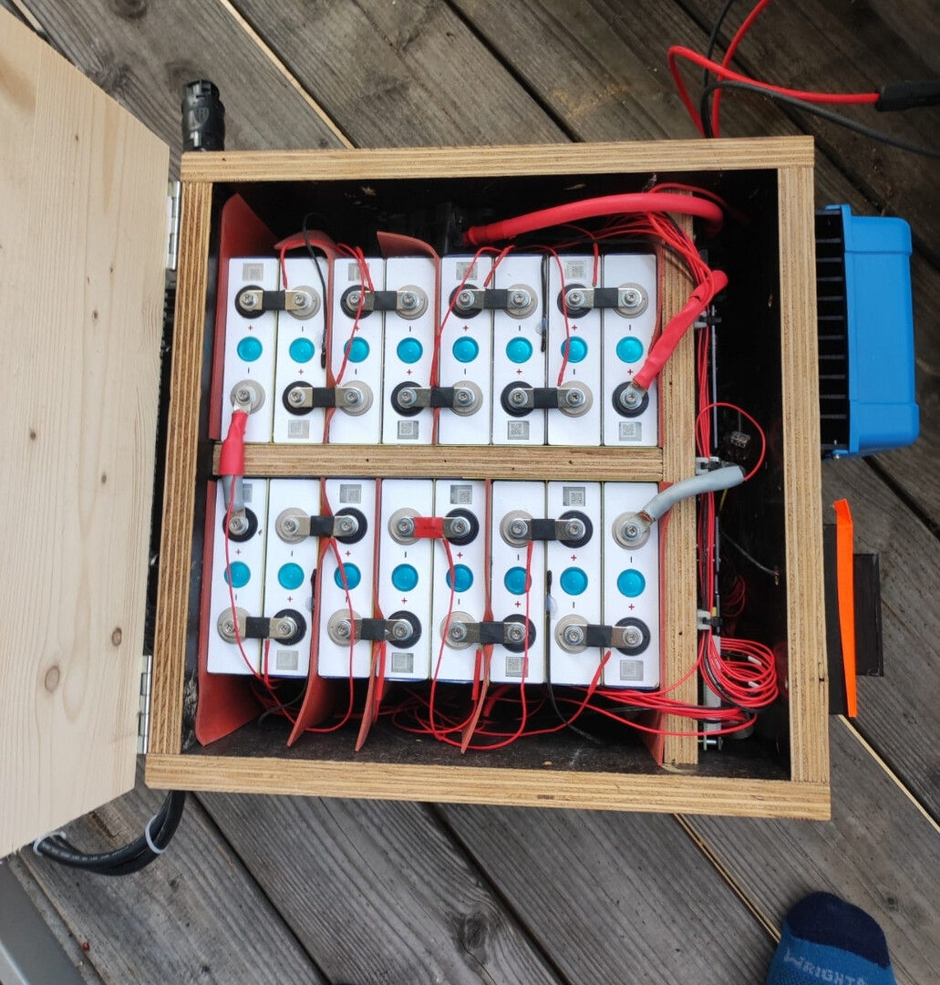

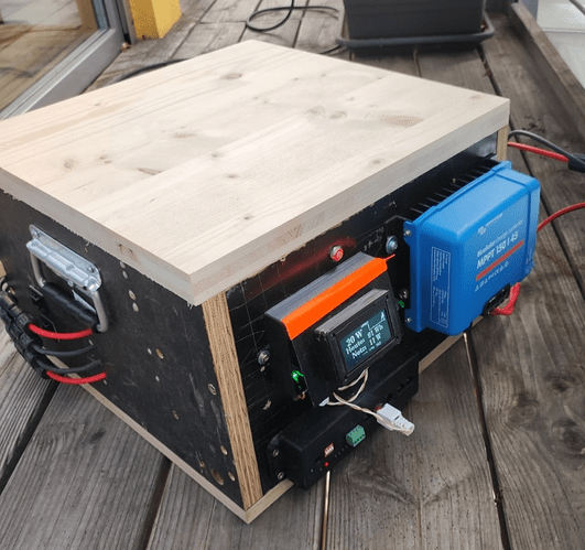

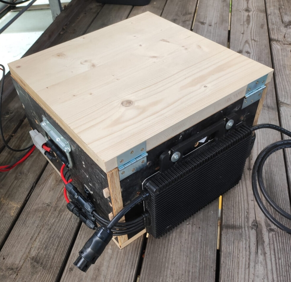

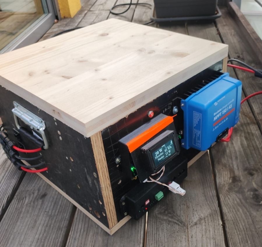

@Alex,was hast du da für ein schickes Display ? geht das auf das BMS oder den Viktron ? und was wiegt den deine Powerbank?
Ich frage mich auch immer wieder, warum hier so viel Brennholz verbaut wird.
So ein Akku gehört in eine Blechkiste.
@dino das Display ist mit der Open DTU Platine verbunden
