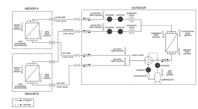

kann man bei einem Dual-Multi-Split-Außengerät das zweite Innengerät auch unkompliziert später installieren und bis dahin nur ein Innengerät betreiben?
Für den Keller bräuchte ich nämlich erst noch eine Kernbohrung durch Beton und ich weiß nicht, wie schnell ich das auf die Reihe bekomme bzw. ob ich es gleich machen lasse.
Dazu folgendes Flussdiagramm von Panasonic:
Die Kühlmittelkreisläufe für Innengerät A und B sind im Außengerät verbunden, jedoch an der Schnittstelle vom Außengerät mit den Dreiwegeventilen abtrennbar. Also dürfte es eigentlich kein Problem sein, dass zweite Innengerät nachträglich anzuschließen, die Kühlmittelleitung zw. Außengerät und Innengerät wie üblich zu evakuieren und dann den Kühlmittelfluss zu öffnen.
Oder übersehe ich da etwas?
Danke euch und viele Grüße
Das kommt auf das Gerät an und sollte im technischen Handbuch oder der Installationsanleitung stehen.
Bei manchen 3er oder 4er Mutlisplit habe ich gesehen und es wurde sogar beworben, dass man nicht alle Innengeräte bei der ersten Installation anschließen muss.
Bei den 3er Anlagen, die ich angeschaut habe war die Vorgabe, dass mindestens zwei Innengeräte angeschlossen sein müssen.
Bei 2er Multis habe ich das bisher nicht gesehen, habe aber auch nicht so genau gesucht.
Wenn das Außengerät kaputt geht, weil zu wenig Leistung durch die Innengeräte abgefordert wird oder die Elektronik das nicht abkann, ist die Garantie weg.
Also technische Dokumentation studieren und wenn es dort vorgesehen ist, kein Problem.
Wenn es solche Informationen nicht gibt, dann eigenes Risiko.
Herzliche Grüße
