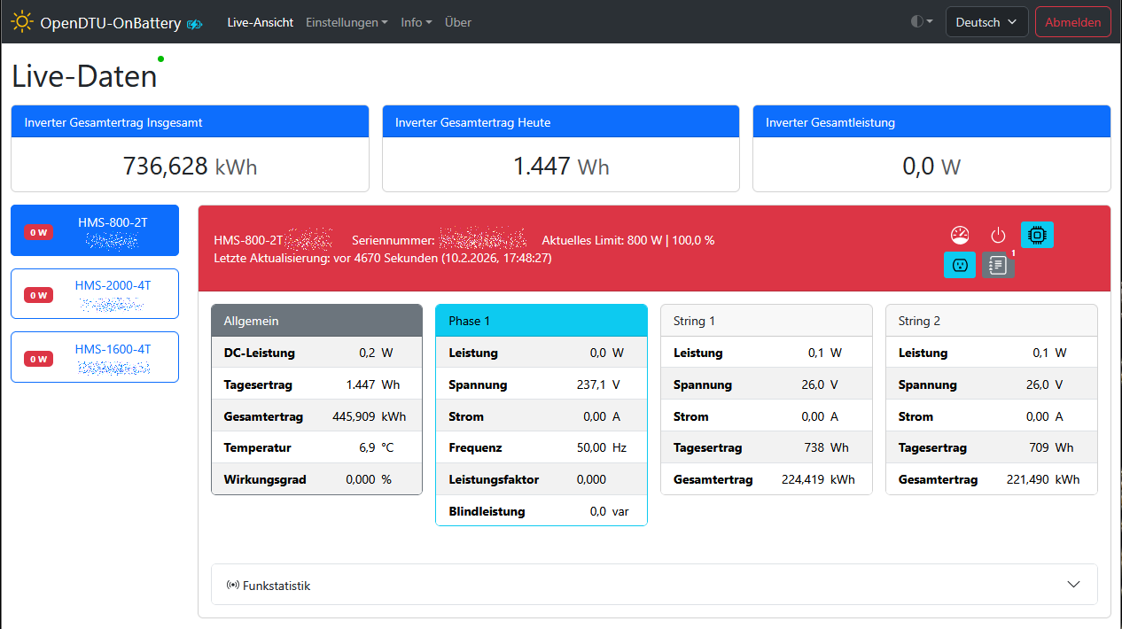

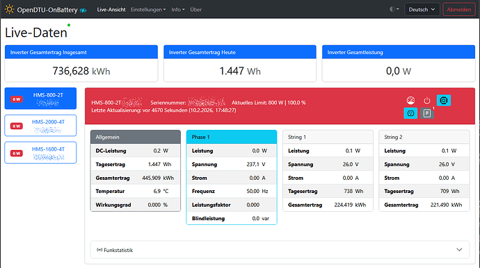

Vermutlich kann openDTU mehr? Wird das dann per App oder Website angezeigt - und bekommt man bei openDTU direkt Messwerte?
Klar OpenDTU kann mehr. Gibt sicherlich eine Grenze, aber die wird sehr hoch sein. Habe derzeit 2 Hoymiles-Mikrowechselrichter an einer OpenDTU. Die kann man per Browser konfigurieren und sieht sie dort auch.
App für OpenDTU kenne ich nicht. OpenDTU hat einen eingebauten Webserver und funktioniert ohne Cloud.
Ja, Webseite, Ja :wink:
Gibt nur halt gerade keine Sonne mehr :wink:
