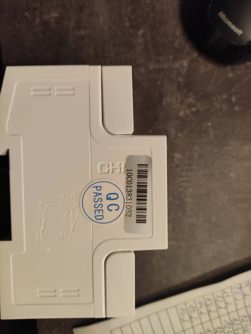

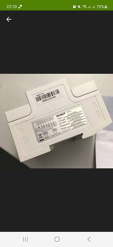

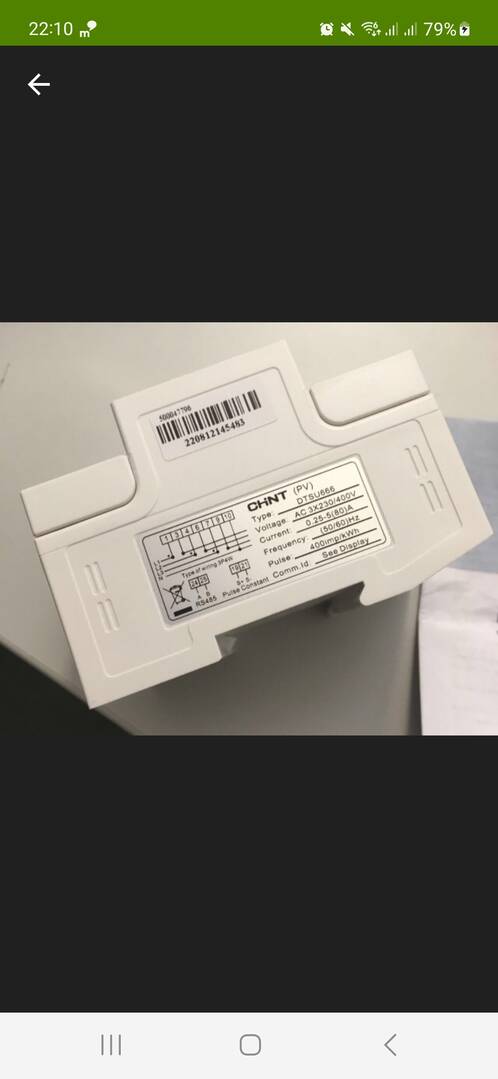

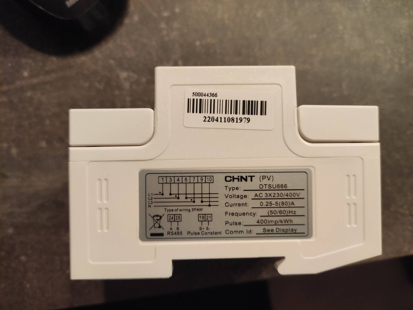

Hab nur ein Aufkleber mit Strichcode und zwei Nummern eine ist 12 stellig und die andere ist kürzer, alle beide ohne Buchstaben und werden nicht akzeptiert.
Entweder bin ich blind oder es ist keine vorhandenSollte ein separater Aufkleber drauf sein:
Hast du den DTSU666 expliziet für Hoymiles gekauft? Gibt verschiedene die alle gleich heißen aber nur an unterschiedlichen Wechselrichter funktionieren.
Ja und der Aufkleber fehlt mir. Shitt.
Gibt es sonst noch eine Möglichkeit ihn zu verwenden?
@martis88 Ohne Seriennummer wirst du ihn nicht verwenden können. Solltest du deinen Händler anschreiben. Und wirklich für Hoymiles als geeignet angegeben gewesen?
Edith: Auf der Verpackung ist auch der Aufkleber mit der Seriennummer, vielleicht schaust du da mal.
War Ebay Kleinanzeige, diskutier gerade mit ihm.
Laut Daten ist er geeignet.
Vielen Dank für die schnelle Antwort und die Hilfe.
@martis88 Alles klar, schau mal was du erreichst. Die Zähler für Hoymiles sind mit einer speziellen Software ausgestattet, nur die funktionieren, auch wenn prinzipiell ja alle DTSU666 geeignet wären....
