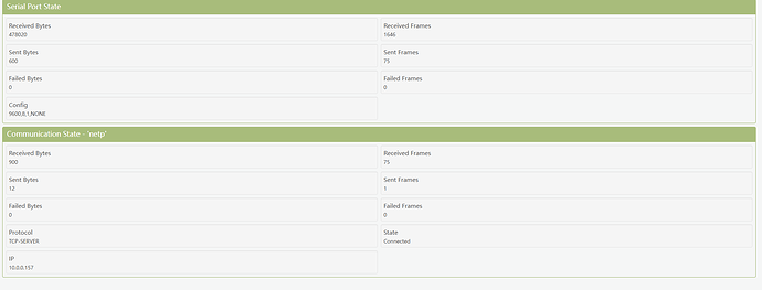

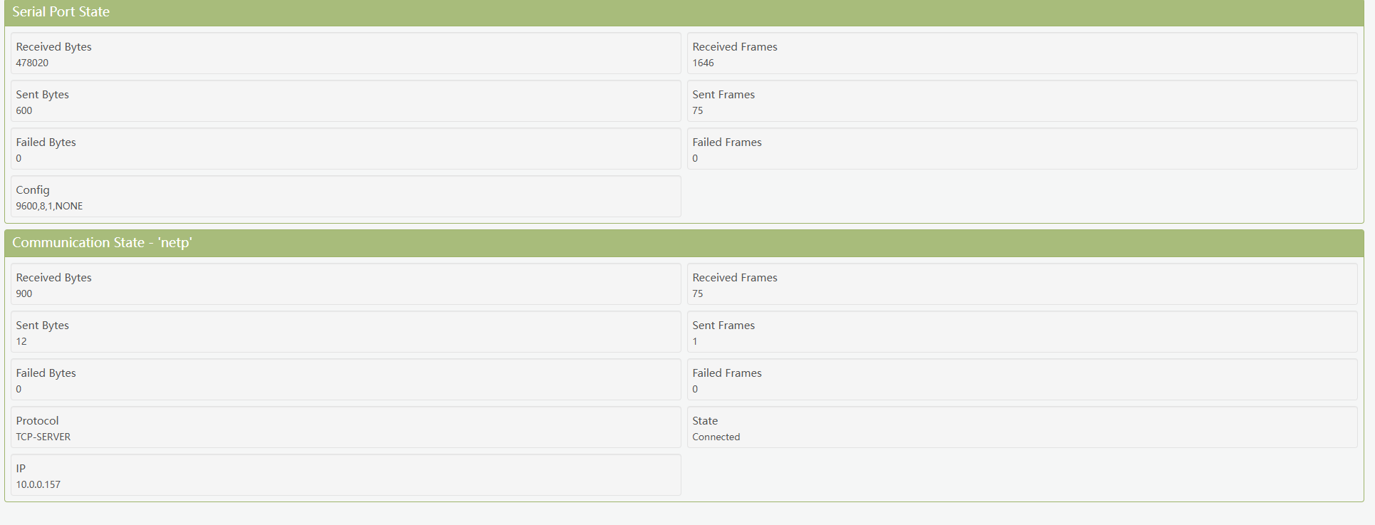

Beim ersten Einschalten des EW11 spannt der ein WLAN auf mit dem man sich verbinden kann und per Browser die Konfiguration durchführen kann.
Der EW11 ist unter der 10.10.100.254/24 zu erreichen. Login und Passwort war bei meinem Gerät "admin" & "admin"
Meine Einstellungen sehen wie folgt aus:
EW11_status.pdf (199 KB)
System settings.pdf (147 KB)
Bei den WAN-Settings ist eine IP-Adresse aus Eurem lokalen LAN gemeint. Keine Ahnung warum das hier als WAN Bezeichnet wird.
Ich habe hier eine feste IP gewählt.
Bei den LAN-Settings ist das IP Netz gemeint was der EW11 beim ersten Start aufspannt.
Nachher im Betrieb kann man beide Netzwerke quasi gleichzeitig verwenden.
Ob das Sinn macht das LAN eingeschaltet zu lassen muss dann jeder selber entscheiden.
Aktuell habe ich es zu Testzwecken noch aktiviert.
EW11-Serial Port Settings.pdf (93.2 KB)
Hier muss natürlich beim Punkt Protocol "Modbus" gewählt werden.
EW11-Communikation Settings.pdf (97.2 KB)
Hier muss der Local Port festgelegt werden über den die Modbus-Daten später von HomeAssistant abgefragt werden.
Jetzt überträgt der EW11 im Grunde alles was er über Modbus vom DTSU666 bekommt über den gewählten Port (in meinem Fall 502) in das eigene Netzwerk.

Habe mir nun auch einen ew11 besorgt und wie von dir beschrieben eingerichtet.
Leider bekomme ich hier folgende Fehlermeldung. Hast du eine Idee, was es mit "address: 8198" auf sich hat?

Mal eine Frage: Wenn Du den Zähler mit dem EW11 verbunden hast und auf die Statusseite schaust - bekommst Du da unter "Serial Port State" Received Bytes und Sent Bytes angezeigt?
So wie ich das sehe stimmt Deine Protokoll-Einstellung nicht im DTSU666.
Ich habe da nicht die 1:645 sondern die 3:n.1 (Modbus-RTU, none parity, 1stopbit
Auch meine Communication address steht nicht auf 11 sondern 1 (was aber nicht das Problem sein wird)
Ändere mal das Protokoll.

Um jetzt mal zu testen wo die Daten hängen bleiben einfach mal auf dem EW11 schauen ob da Daten vom DTSU ankommen. Wenn da schon nichts kommt kann auch in HomeAssistant nichts ankommen.
Hi! vorab, danke für die Anleitung. Ich habe das Problem das im HA nichts ankommt. Senden sollte der EW aber und Daten vom DTU sollte er auch bekommen
