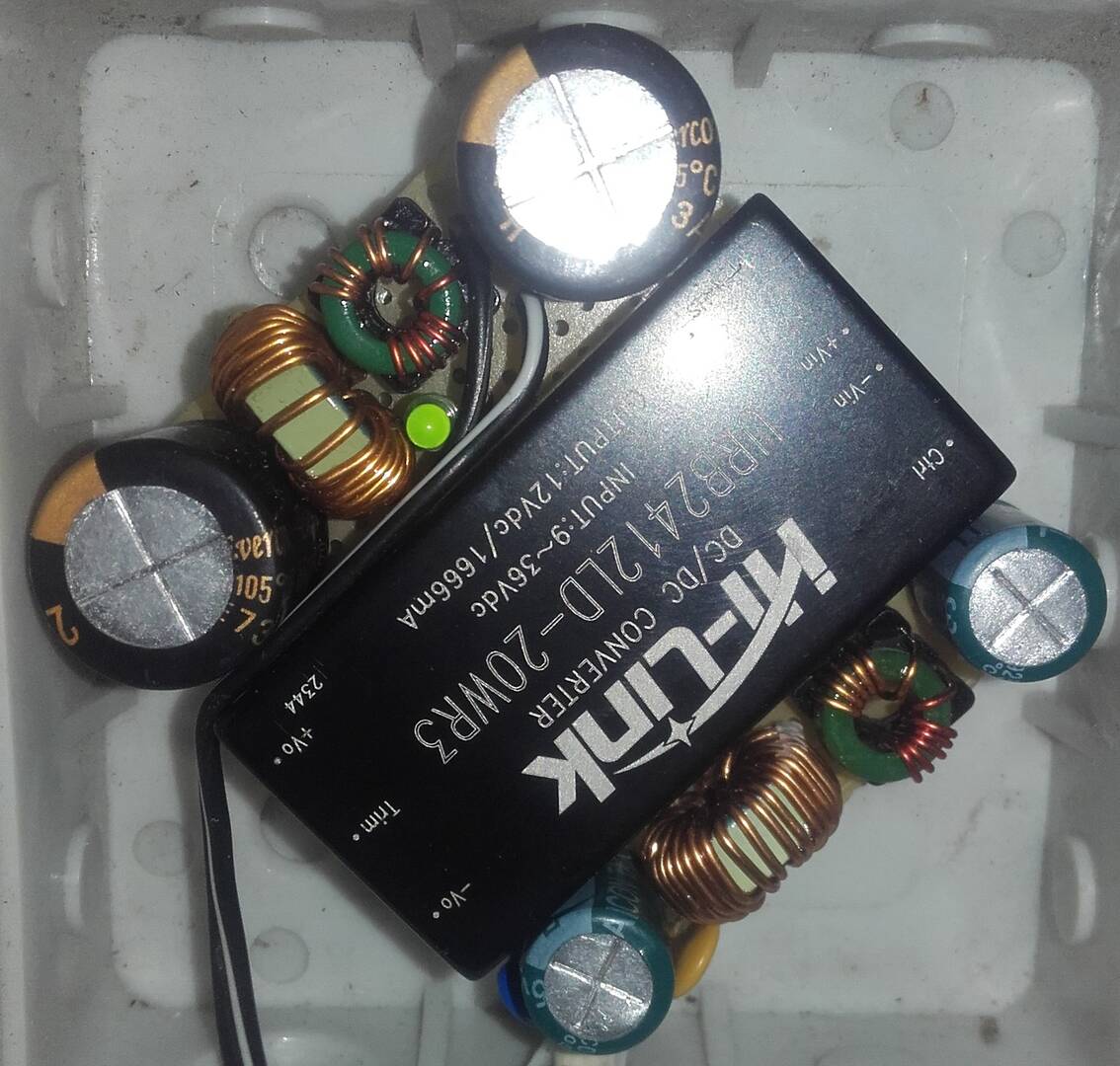

Ständig heizt die Wandwarze ausm Stromnetz, und das DSL-Modem frisst die so alle halbe Jahre auf, dann brauch ich ein neues. Doof.
Meine speicherbank liefert L- 24V und PEN+. Noch dazu immer mal WR-Experimente, kann ja auch mal schiefgehn. Zuerst wollte ich mir einen isolierten wandler selber bauen, hätte so 20€ an Teilen gekostet. Dann fielen mir diese mittlerweile gut leistbaren Fertigwandler auf, je nach Typ gibts die mit bis zu 30W und für Eingangsspannungen zwischen 9V und 160V. Einen bestellt, Eingangsfilter und Ausgangsfilter dazugebaut aus Teilen von defekten Modems. Läuft.
Beschreibung der Module und Beschaltung gibts auf der Seite vom Hersteller URB4805LD-20WR3 URB4812LD/URB4809LD/URB4824LD DCDC isolated and regulated power module 48V to 3.3/9/12/15/24V single output_DC DC 20W_Products_ Shenzhen Hi-Link Electronic Co., Ltd. die Module kosten ab ca. 6€ je nach Versender.
Eingangssicherung Polyfuse 1A, die stellt selbst zurück. Ich hab den Ausgangsfilter gleich aufgebaut wie den Eingangsfilter. Das Modem kriegt die Leitung beim einschalten schneller aufgebaut als früher. Der Neustart mit Wandwarze brauchte meist 4-5 Minuten, jetzt weniger als 2 Minuten. Vielleicht helfen da die etwas fett geratenen Ausgangselkos, 2x2200u/25V. Oder die Wandwarze hat da reingesendet.

Ich behaupte jetzt mal, dass die 2,2mF nicht wirklich eine Filterwirkung haben - eher eine Glättung.
Die elkos sind Teil des Filters.
Modem + Original-Netzteil brauchen zusammen ca. 20W. Ist halt beim Inet dabei. Modem alleine 12V 1,2-1,3A.
