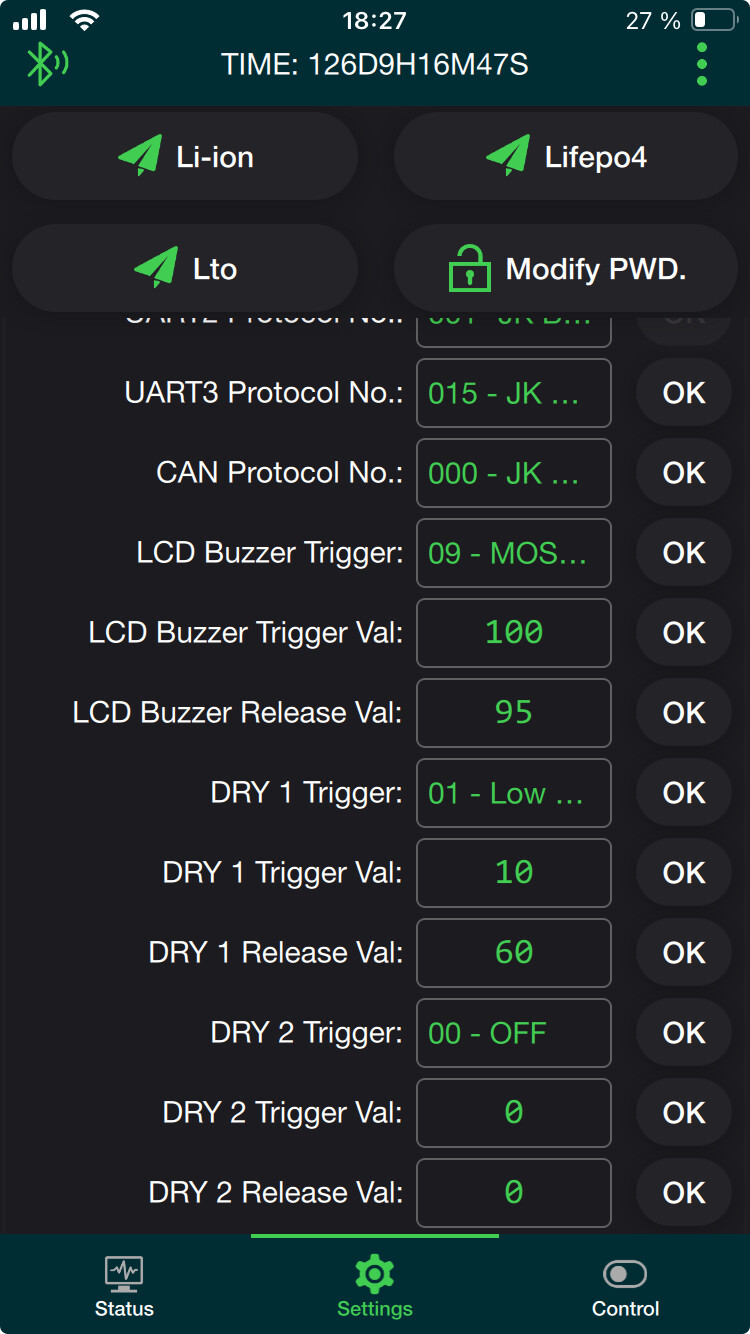

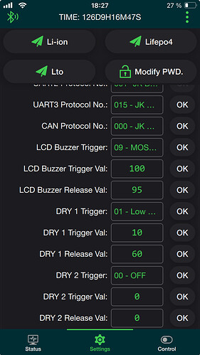

bei meinem JK V19 habe ich den DRY 1 Trigger auf Low SOC gesetzt. Den Schaltwert auf 10 und den Release Wert auf 60.
Folgendes passiert: Wenn SOC unter 10% sinkt, schaltet das Relais - so soll es sein. Wenn ich aber dann die Last (Grid-Tie-Inverter) trenne und also der Entladestrom auf 0 sinkt oder etwas Laden einsetzt, geht das Relais wieder aus, obwohl der SOC in der App auf dem selben Wert (9%) bleibt. Sollte eigentlich warten, bis 60% erreicht sind. Oder verstehe ich da was falsch?
Wenn ich die Last nicht abschalte, also der Stromfluss negativ bleibt, bleibt das Relais an.
Verstehe ich nicht.
Da ich die Funktion verwenden will, um den Grid-Tie-Inverter unter einer best. SOC abzuschalten, wäre es gut, wenn das Relais an bleiben würde bis wieder 60% erreicht sind.
Hat jemand Erfahrung mit der Funktion oder dem DRY Trigger? Oder eine Idee, was ich falsch mache?
Noch ein Nachtrag: inzwischen hab ich das BMS eine ganze Zeit laufen lassen und festgestellt, dass der Trigger basierend auf dem SOC überhaupt nicht zuverlässig funktioniert.
Zum Beispiel wurde letzte Nacht der Trigger ausgelöst, weil das SOC unter 20% gefallen ist. Aber heute Morgen als das SOC noch auf 1 % stand, war der Trigger wieder abgeschaltet.
Scheinbar wird das SOC für den Trigger anders berechnet oder ermittelt, als das SOC das im Status angezeigt wird.
