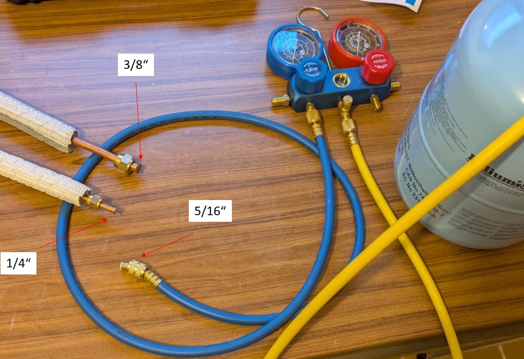

Wollte bei der nächsten Klima mal das Innengerät und die Leitungen separat abdrücken und die Verbinder auf Blasenbildung prüfen (an der Wand hinter dem IG immer schwierig). Die Schläuche von der Monteurhilfe haben ja 5/16.
Welche Verbinder brauche ich damit ich eine der Leitungen im Bild mit dem Schlauch verbinden kann und die andere Leitungen verschließende kann?
Wenn du einen Kältemittelschlauch mit 1/4” SAE nimmst, dann kannst du normale Verbindungsnippel verwenden. gibts auch als Reduzierung 3/8” zu 1/4”
Aber wo ist der Vorteil zum Drucktest aller Verbindungen via Serviceport?
Bördel würde ich auch nur 1x verwenden.
Ich müsste ja irgendwie auf die 5/16 kommen damit ich den Schlauch anschließen kann.
Wenn ich die Verbindungen am IG unter Druck auf Blasenbildung prüfen möchte, dann ist das einzige Möglichkeit. Wenn das Innengerät hängt und die Leitungen mit dem AG verbunden sind, kommt man an die Verbindungen am Innengerät nicht mehr richtig dran.
Man kann die Bördel an dem Ende ja opfern und nach dem Drucktest neue dran machen. (Werkzeug vorausgesetzt, Rohr noch nicht ablängen, Mutter vor dem Bördeln nicht vergessen!)
Eigentlich hat man ja immer auch 1/4 Zoll Füllschläuche bei den Sets dabei. Aber wenn du nur 5/16 hast, nimmst du zuerst einen Doppelnippel von 3/8 auf 1/4 und dann von 1/4 auf 5/16.
Aber es geht auch anders, in dem du auf der 3/8 Seite gar nicht einspeist, sondern auf der 1/4 Zoll Seite. Ich hab das so gemacht: Doppelnippel 1/4 auf 3/8, der auf der 3/8 Seite mit Bördel angeschraubt wird. Entweder diesen NIppel mit z.B. Epoxy füllen, dass der ein Blindstopfen wird oder einen 1/4 Zoll Kugelhahn anschrauben. Und auf der 1/4 Zoll Seite kam dann eine Doppelnippel 1/4 auf 1/4 und dort dann einen 1/4 Füllschlauch dran oder eben einen Adapter von 1/4 auf 5/16, wenn die Schläuche nur 5/16 haben.
Ich hab es auch bewusst so gemacht, dass ich das IG inkl. Strang zuerst auf der Werkbank geprüft habe. So konnte ich danach recht sicher sein, dass alles ok ist und alles schon sauber umwickeln und an die Wand anbringen.

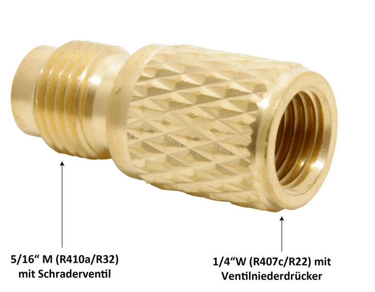

Der gelbe Schlauch mit dem 1/4 Anschluss brauche ich um den mit der Heliumflasche zu verbinden. Hab mal so einen Adapter bestellt:
