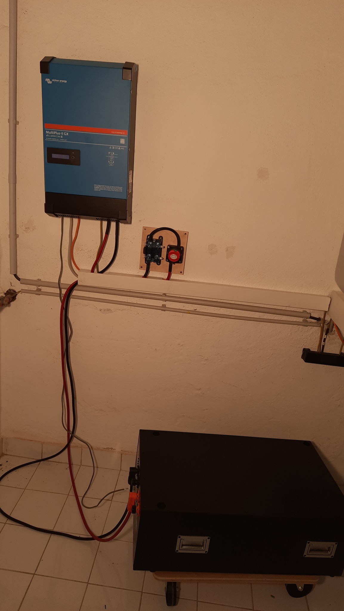

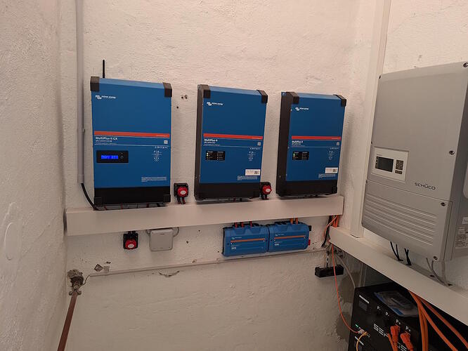

Nach der kleinen Anlage mit MP2 GX 70-50 und einer Batterie, habe ich nun über zwischenschritte auf Dreiphasig und vier mal 16x280Ah aufgerüstet.
Die Verkabelung ist noch nicht Optimal, aber funktioniert schon mal ![]()
freu & MfG
Der Wolfgang

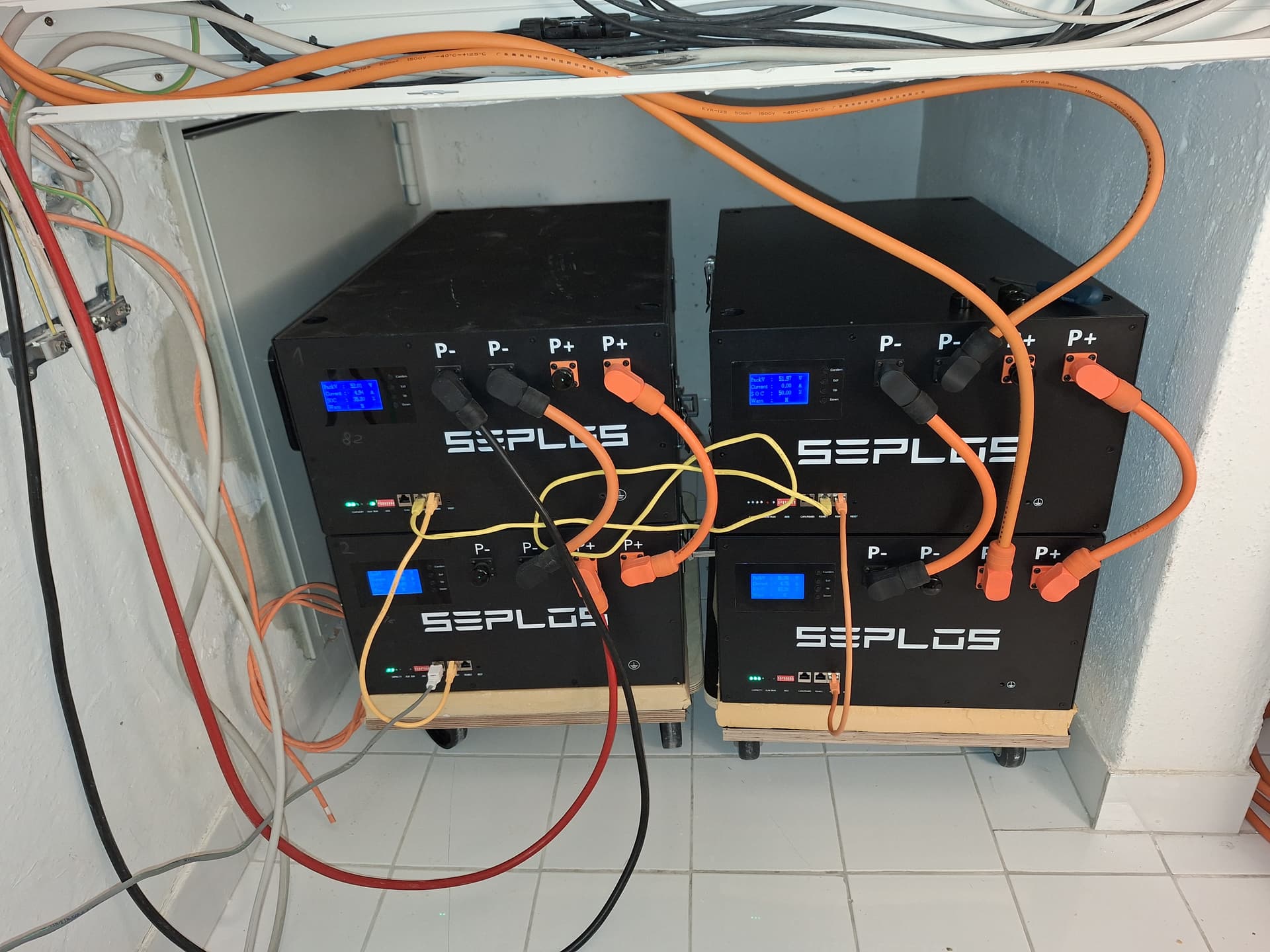

Die dünnen Käbelchen würden mir aber dann doch Sorgen machen.
Alles 50mm². Das rot/schwarze Pärchen wird noch gegen oranges Kabel getauscht und ist zu verkaufen.
Das ist der akkutechnische Endzustand
Die 58kWh sind prima, zumal die letzten beiden 14,3kWh Boxen pro Stück nur 1300 Euro (incl Porto) gekostet haben.
Jetzt will ichs auch mal gut sein lassen mit Akkus, und mich neuen Themen widmen:
Auf dem Dach ist noch Platz für 12kWp und am Zaun ist auch noch eine neun Meter lange Stelle, an der acht PV Module Patz haben ... ![]()
