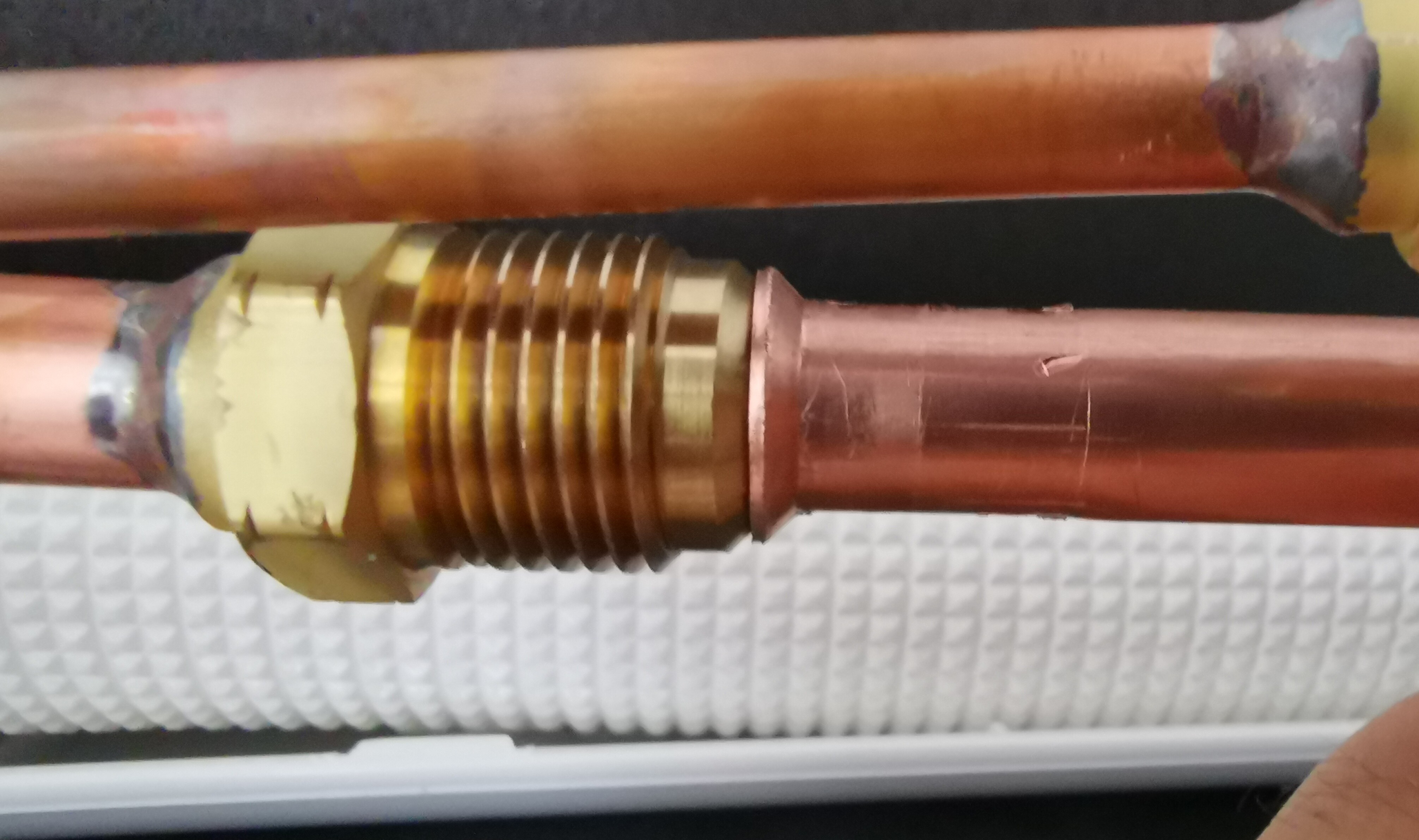

Hallo zusammen, ich komme gerade nicht weiter. Ich habe dieses Bördelgerät gekauft :
https://www.ebay.de/itm/403839419518?mkcid=16&mkevt=1&mkrid=707-127634-2357-0&ssspo=AkZZKftyT9K&sssrc="2349624&ssuid=UrPc2pfrTqe&var=&widget_ver=artemis&media=COPY"

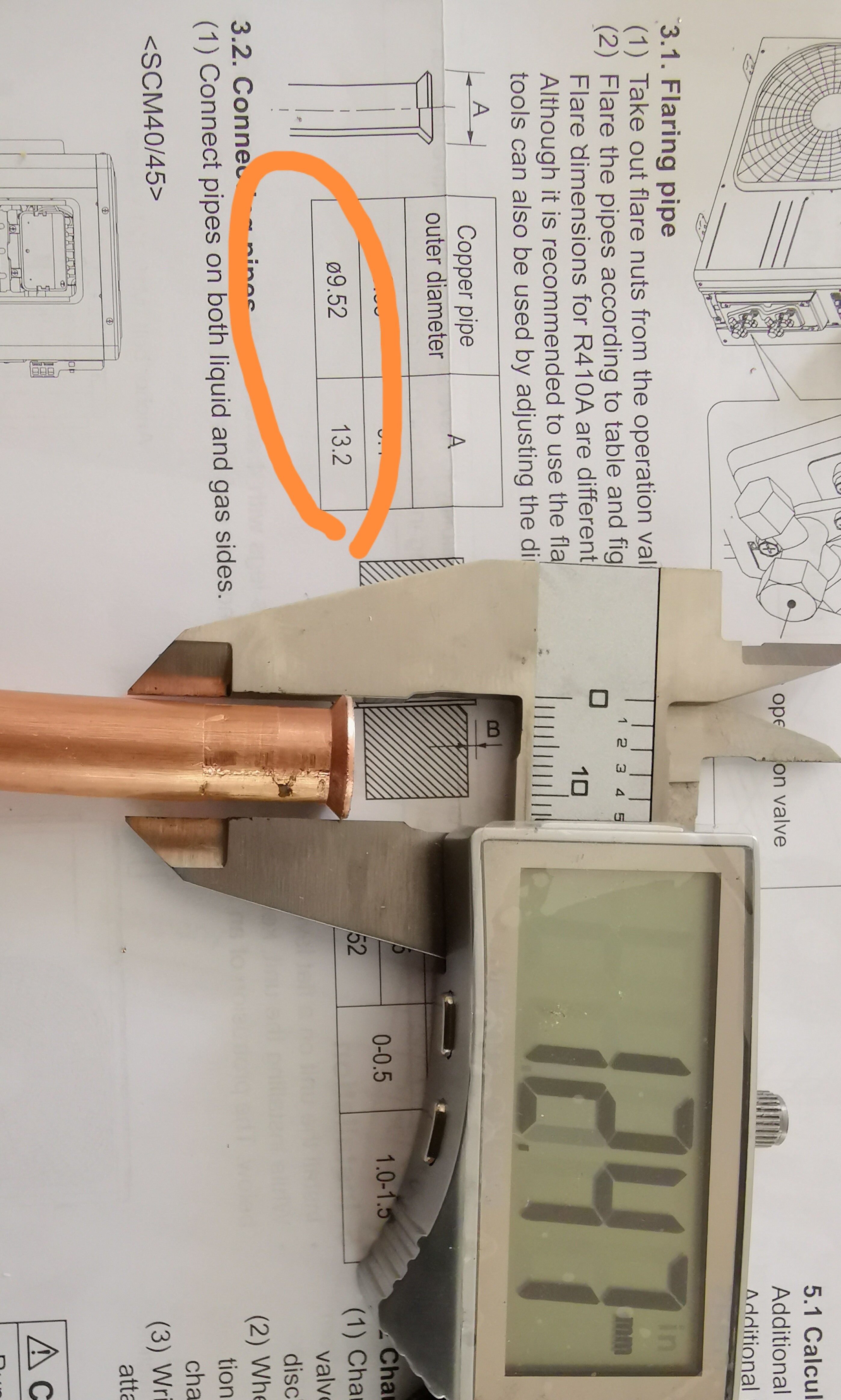

Vom Klimamann habe ich 6mm und 10mm Kupferrohr ummatelt bekommen. Soweit so gut, nur bin ich mir nicht sicher ob ich das richtige Bördelgerät für meine Mitsubishi Anlage R32 habe. Scheinbar gibt es da Unterschiede DENN ich bekomme die Bördelung oben nicht so breit wie in der Anleitung beschrieben. Siehe die Bilder...
Ist das also das richtige Gerät?
Gerade mit nem 10er Rohr sollte doch der bördel oben noch breiter sein oder? Kann
Du musst beim Bördeln einfach etwas mehr Rohr rausschauen lassen dann wird das auch breiter.
Ich habe zwei Bördelgeräte, ein noname und einmal das BGS Universalbördelgerät (beides Taumelgeräte).
Keines macht ordentliche normgerechte Bördel (das erste schafft irgendwann den Winkel nicht mehr, und das BGS schlägt bei 3/8 ans Gehäuse und der Konus wird schief).
Ich habe mich letztendlich mit 12.8mm-13mm bei 3/8 zufriedengegeben und die Bördel sind dicht.
