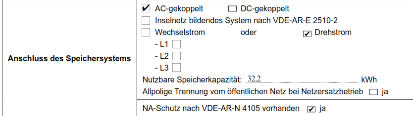

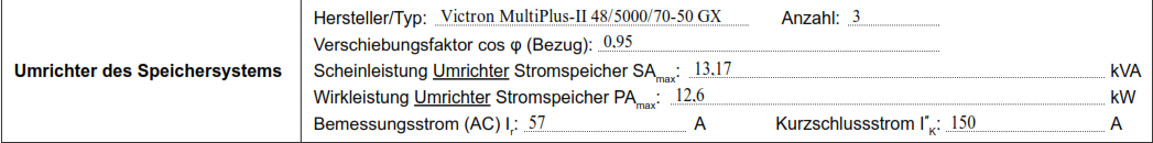

Dreiphasig MP2 5000 Bemessungsstrom&Kurzschlusstrom für Anmeldung?
also Vorbereitung zur Anmeldung 3er MP2-5000 eine Verständnisfrage zum Datenblatt E.3:
Die Daten sind für den gesamten Umrichter aus dem Einzel -Einheitenzertifikat (3x) zu nutzen (Wirk&Scheinleistung des Umrichters).
Gilt das auch für den Bemessungsstrom Ir (3x19A) = 57A und den Kurzschlusstrom Ik (3x50A) = 150A?
bei meinem Netzbetreiber sind sie im 3phasen Verbund mit diesen Daten in der Datenbank gelistet:
"mit einer Leistung von 13,17 kVA (12,60 kW)"
Danke Dir!
Ja die Wirk/Scheinleistung ist mir intuitiv für ein Gesamtsystem eines Umrichters recht klar.
Aber beim Bemessungstrom/Kurzschlusstrom hab ich leichtes Bauchdrücken, dass einfach zu Summieren, da es sich ja auf 3 Phasen abspielt. Nicht das da jemand auf komische Ideen kommt (Richtung Schieflast etc.):
Anderseits sollte es hierüber klar sein, dass es Mehrphasig passiert, dennoch die Frage...

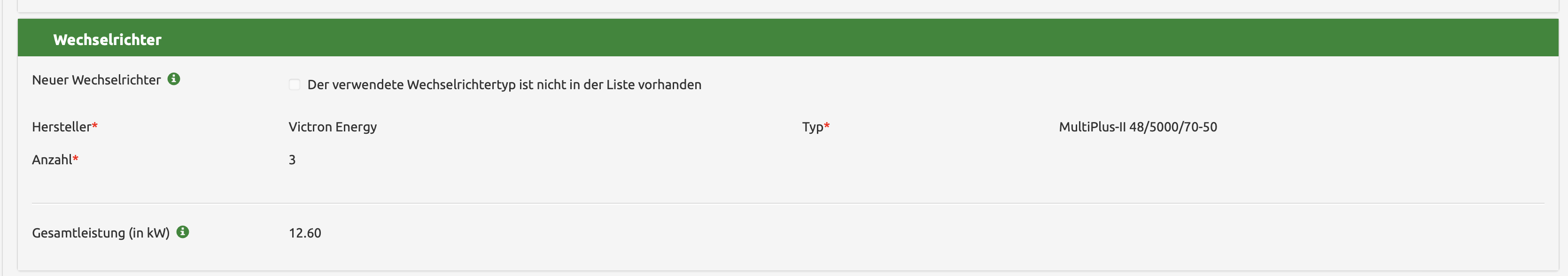

da 3 phasig würde ich auch nur den Phasenstrom angeben, muß man das bei euch echt noch händisch in Listen eintragen, ich dachte die Netzbetreiber sind seit diesem Jahr dazu verpflichtet dies online inkl. Datenbankabgleich zu ermöglichen. :man_shrugging:

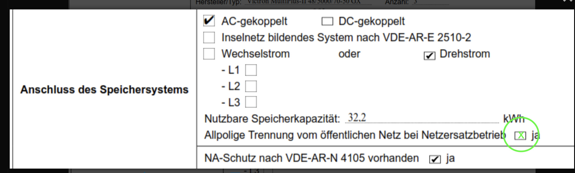

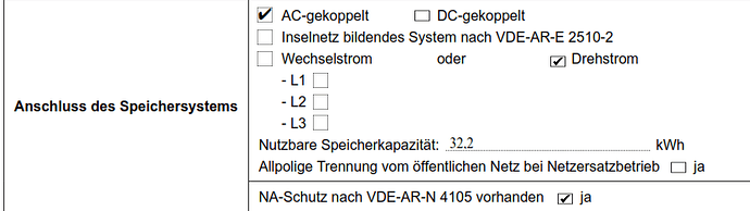

bei uns steht nur das hier im Online Formular, nach der Auswahl der Geräte:
Meines Erachtens müsstest du noch einen Haken setzten
oder planst du keinen Netzersatzbetrieb?
:zany_face: Du meinst jetzt der Einzelphase oder die Summe aller Phasen?
Hab auch schon überlegt um aus der Nummer geschickt rauszukommen einfach 3x19A=57A und 3x50A=150A hinzuschreiben. Damit dürfte es klar sein.
Ach Du keine Ahnung :slight_smile: Ich bin froh wenn die Anmeldung durch ist. Nein Online geht da noch gar nix. Die Einphasige Anmeldung aus Juni (1x MP2-5000) ist zwar mündlich durchgewunken aber schriftlich warte ich da noch heute und schwupps kommt der nächste Antrag :grinning_face_with_smiling_eyes:
Korrekt, mir reicht das "Steckdöschen am AC-Out für den Gefrierschrank" :slight_smile:
ja genau :+1:
Sorry, was meinst Du 19A oder 57A?
der einzelnen Phase :+1: die Phasenströme kann man ja schlecht addieren :innocent:

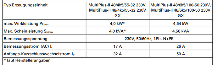

Jetzt kann der 6k5 ja mehr als 4,6kVA pro Phase. Bisher bin ich immer davon ausgegangen, dass die 4,6kVA sich auf die Schieflastgrenze im Einphasenbetrieb bezieht.
Im echten 3phasenbetrieb war ich immer der Meinung, dass der Multi seine volle Leistung abgeben darf. Irre ich mich da, oder darf der MP2 auch im 3p Verbund (Netzparallel ) nicht mehr als 13,8kVA?

lt. Zertifikat nicht
4,56kVA < 4,6kVA und auch x3 =13,68kVA < 13,8kVA

Und die Angaben der Pemax im Zert beziehen sich auf einen Einphasenbetrieb.
Ich habe noch nie ein Zert gesehen, welche die Daten des 3phasen Betrieb berücksichtigen.

Ich verstehe ehrlicherweise Dein Problem nicht. Alle 3 Punkte aus dem Portal sind durch das Zertifikat erfüllt und Deine MP2-5000 hast Du auch genauso angemeldet. Die 3P Zertifikate gibt es erst ab dem 8k und genau darum, weil für die anderen das 1P Zertifikat zu nutzen ist.
Nichts. Dein Richtig steht nur unter dem Zitat das der 6k5 über 4,6kVA je Phase liegen soll. Das sehe ich nach Zertifikat anders.

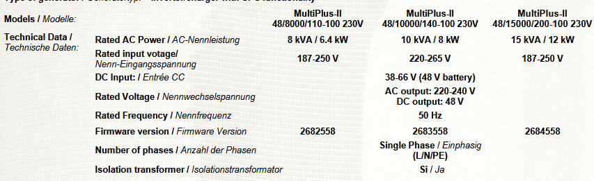

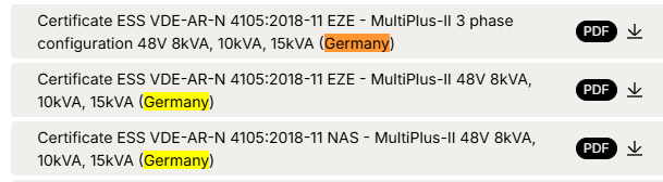

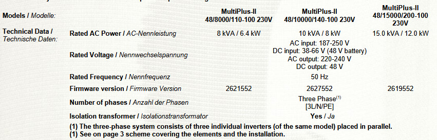

Diese Zertifizierung sind mehr als verwirrend. Nehmen wir als Beispiel den MP2 10000
Laut Zert, darf er sowohl im Einphasenbetrieb als auch im 3Phasenbetrieb 8kW abgeben.
Das halte ich, auf Grund der Schieflastgrenze von 4,6kW für falsch. Oder ich hab was falsch verstanden...
Das steht eindeutig im Zertifikat. Werbeaufkleber und Handbücher sowie Datenblätter sind für die Anmeldung egal. Was zählt ist das Zertifikat nach VDE-AR N 4105.
Ich verstehe die Verwirrung und wie das funktionieren mag, muß man aber Victron fragen. Ist mir in erster Instanz aber egal, weil wer bin ich um Zertifikate anzuzweifeln. Wenn Du das passende 6k5 Zertifikat nutzt ist es so durchführbar wie bei MP2-5000, fertig.
