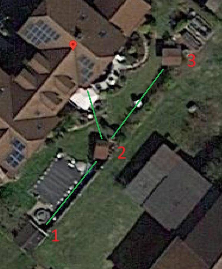

Ich hätte im Garten drei Gartenhäuser die komplett mit PV Modulen bestückt werden könnten.
Alle sind ungefähr 20m voneinander entfernt und haben den ganzen Tag volle Sonneneinstrahlung.
Es könnten zwischen 16-20 Module insgesamt verbaut werden.
Jetzt wäre die Überlegung die Dächer voll zu machen, in das mittlere Häuschen einen Akku zu integrieren und von dort ins Hausnetz einzuspeisen.

Ich habe im mittleren Gartenhaus 3x2,5mm² liegen.
Problem ist, dass ich dort keinen größeren Querschnitt habe.
Da hängt die Poolpumpe aktuell dran.
Sonst wird der Stromkreis nicht benutzt.
Ich werde es kaum schaffen ohne riesigen Aufriss mehr als diese Leitung dort hin zu bekommen.
Schon gar nicht zum Zähler. Entfernung zum Haus etwa sieben Meter.
Mein Gedanke war, dort einen Akku einzubauen und die abgegebene Leistung zu begrenzen, damit das Kabel ausreicht.
Und bei jedem Gartenhaus einen Erder einschlagen.
Zwar ein bisschen unscharf aber hier mal die Übersicht. In Gartenhaus zwei liegt bereits das 3x2,5mm² Kabel für die Schwimmbadpumpe.
Gartenhaus 1 wird von der anderen Haushälfte gespeist.
Im dritten Häuschen liegt kein Kabel.
Schade, das sieht denn nicht mehr so ideal aus. Ich befürchte, das die WR die Spannung nach oben treiben müssen um einzuspeisen und bei 250 Volt abschalten. Da hilft nur „Try an Error“. Einen Microwechselrichter nehmen und schauen, ob er das mit dem Querschnitt hinbekommt. Wenn er das schwingen anfängt, weis Du das da doch ein anderer Querschnitt hin muss. Hast Du schon die Spannungen an Deinem Hausanschluß geloggt? Ich würde Hütte#2 an einer Phase hängen, wo die Spannung über den Tag am tiefsten ist.
Den Akku würde ich ins Haus packen, dann brauchst du die Leistung nicht begrenzen. Ein Sunny Island darfst Du an 2,5mm2 nicht betrieben, ich weis nicht ob Victron das mitmacht. Wie ist denn die Hütte#1 angeschlossen?

@wuehler Laut VDE-AR 4105 müssen Wechselrichter ab einer Spannung von 250V abschalten um einen Überlastung des Stromnetzes zu verhindern.
Fall 1: Auf L1 sind im Haus 238V. Der Wechslerichter muss eine etwas höhere Spannung erzeugen um die Leistung der PV in Netz zu bekommen, dazu hat er 12V bis zur 250V Grenze zur Verfügung. Zeihen wir jetzt den Spannungsverlust auf der Leitung 3x25mm2 ab (zum einfachen rechnen nehmen wie 5V), dann hat er nur 7V, bis er abschalten muss.
Fall 2: Auf L2 sind im Haus 231V, mit dem Spannungsverlust von 5V sind wir bei 236V. Dem Wechselrichter bleibt 14V bis zum Abschalten.
Fall 3: Auf L3 sind im Haus 245V, mit dem Spannungsverlust von 5V sind wir bei 250V, der Wechselrichter schaltet nicht zu.
Ich hoffe er ist verständlich.
