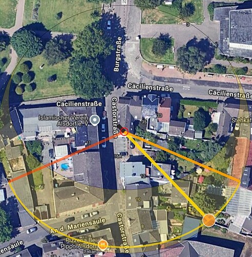

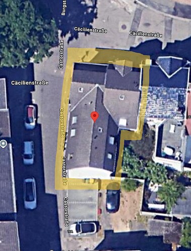

ich plane aktuell die Installation von Balkonkraftwerken für drei aneinanderstehende Einfamilienhäuser (jeweils EG, 1. OG, 2. OG, Dachboden). Ziel ist mindestens die Reduzierung der Stromkosten. Ursprünglich war eine größere PV-Anlage (gesamte Dachfläche optimal genutzt) mit je einem Wechselrichter und eventuell je einem Speicher pro Haus angedacht, aber aus Kostengründen ziehe ich nun Balkonkraftwerke in Betracht.
Ausgangslage:
  • Drei direkt nebeneinanderliegende Häuser

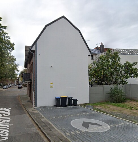

  • Dachausrichtungen: Ost-, Süd-, West- (Schrägdach) sowie Südausrichtung an der Fassade möglich
  • Stromverbrauch je Haus: ca. 4000 bis 5000 kWh/Jahr
  • Höchster Verbrauch meist in den Abendstunden
  • Zweiwegestromzähler mit IR-Schnittstelle vorhanden
  • Nulleinspeisung wird angestrebt!

  1. Ausrichtung der Module: Was wäre eurer Meinung nach die sinnvollste Ausrichtung? (Zur besseren Einschätzung habe ich Google Maps/SunCalc-Bilder beigefügt.)
    • Ost-, Süd-, Westausrichtung auf dem Schrägdach
    • oder Südausrichtung an der Hauswand?
