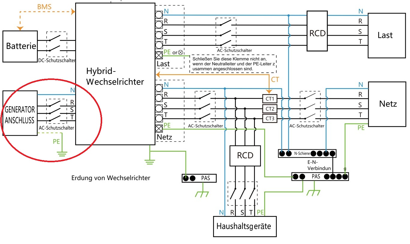

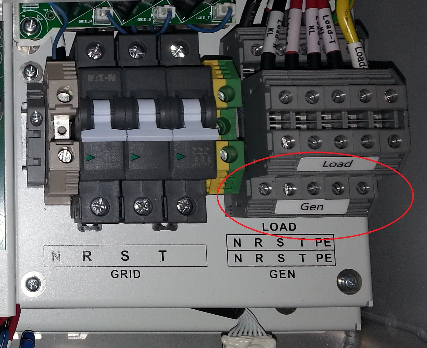

Moin zusammen,
ist es möglich, eine 5kW - 400V-Drehstrom Windkraftanlage am Generator-Eingang eines Deye Sun 12K SG04LP3 EU einzuspeisen? (Gibt es auch Chinesische WKAs mit 220V-Drehstrom-Ausgang?)
Hat da jemand Erfahrung?

vorab: ich hab keine Erfahrungen mit WKA
soweit ich weiß, hängt die Drehfrequenz des Generators in der WKA von der Umdrehungsgeschwindigkeit des Rotors ab. Du wirst also nicht mit 50 Hz rechnen können. Entweder wird die Rotorgeschwindigkeit so justiert, dass 50 Hz herauskommen, oder deren Strom wird in einem Zwischenkreis gespeichert und dann mit weiterer Elektronik in 50Hz Drehstrom umgewandelt (so wird es bei den "Großen") gemacht.
Kleine WKA verfügen oft über keine Strumsicherung durch das Verstellen der Flügel. Die brauchen einen dicken Lastwiderstand als Bremse. Daher werden die Fachleute hier im Forum wohl mehr Info´s zu deiner WKA benötigen.
ja, stimmt, der Lastwiderstand kann damit nicht gesteuert werden.
Wird der Generator-Eingang stumpf zum Haus durchgeschaltet? Oder geht das frequenzunabhängig zum Laden in den Akku? Bei ersterem funzt es mit der WKA auch nicht.
