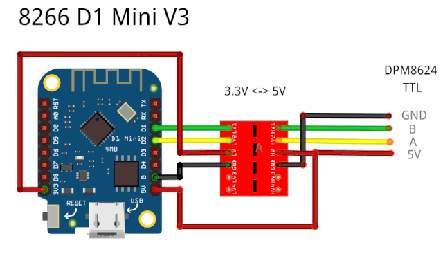

DPM8624 IO Broker
hat einer schon ein DPM8624 an IO Brocker angeschlossen?
Den Com Port sehe ich im PI aber ich wüsse jetzt nicht wie ich da weiter komme. Im Netz habe ich auch noch nichts gefunden.
Wäre auch bereit über ESP 32 zu gehen aber auch nicht wirklich was gefunden.
Ich bedanke mich schonmal.
euer Sam
Es gibt einige Programme, mit dem man den DPM8624 an einen IO Brocker anbinden kann. Ich habe ihn bei mir über WLAN eingebunden. Das Progamm dazu findet man hier: GitHub - d4rken/jt-dpm8600-psu-mqtt: Use an ESP8266 to control a JT-DPM8600 power supply using MQTT.
Den TTL-to RS485 Konverter kann man sich sparen, wen man den DPM8624 mit TTL Ausgang hat. Der DPM macht allerdings 5V am Ausgang. Zwischen ESP und DPM habe ich deshalb noch einen Pegelwandler eingefügt.
[ img]https://i.ibb.co/2n5Bh2G/DPM-ESP.gif[/img]
Das Programm liegt als Projekt für VISUAL STUDIO CODE mit PlatformIO vor. Die alte Version ist bei mir noch gelaufen, wenn man die Quellen an die Arduino-IDE angepasst hat und damit kompiliert hat. Bei der neuen Version hat das nicht mehr funktioniert. Mit VS-Code funktioniert es aber problemlos. Die Einrichtung ist nur ziemlich gewöhnungsbedürftig, wenn man die Arduino-IDE gewöhnt ist.
Vor dem Kompilieren muss noch die Config.h.sample mit den IP-Adressen ergänzt werden und in Config.h umbenannt werden. Und im Programm DPM8600.CPP ggf. die im DPM8624 voreingestellte Übertragungsrate von 9600Baud eingestellt werden ( static_cast<SoftwareSerial *>(_serial)->begin(9600);).
Dann kann man das Programm auf den ESP aufspielen. Wenn alles gut gegangen ist, sollten im seriellen Monitor von PlatformIO nach einem Restart des ESP die entsprechenden Meldungen erscheinen.

Jetzt kann man das Ganze mit dem DPM verdrahten. Ohne das USB-Kabel. Das mache ich inzwischen vorsichtshalber immer ab, damit kein Gerät zwei Betriebsspannungen sehen kann. Bei einigen Geräten kann das sonst ziemlich schief gehen.
Dann sollte es auch in NODE-RED funktionieren.
