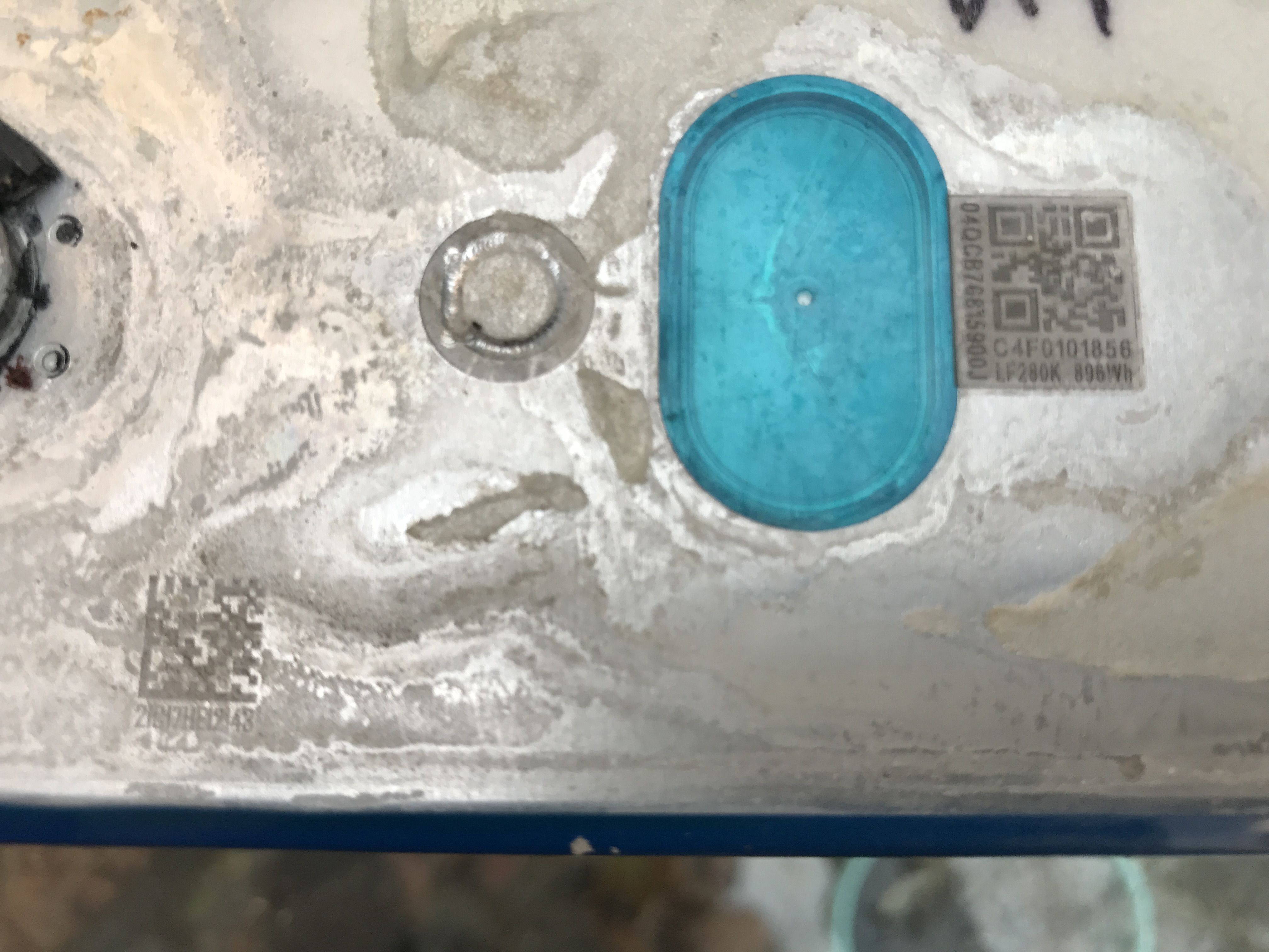

Hallo, ich wollte Euch mal vorstellen, wie es mit Bestellungen bei den Chinesen laufen kann, wenn man sich nicht gut genug schlau macht...
Ich habe bei Alibaba 8 Zellen gekauft als EVE lf280k, Grade A, brandbeu.
Habe mir die QR Codes vorher schicken lassen, und die sahen gut aus. Die Codierung stimmt, Alter war ca 4 Monate, gelaserter Code.
Also gekauft... Die visuelle Kontrolle nach Lieferung war OK. Ich hab die dann einzeln mit 3.65V und max. 10A bis 0,5A geladen.
Die Ladezeiten waren bei ungefähr gleicher Ausgangsspannung ca 21h. Eine fiel hier aus der Reihe. Beim Lasttest mit 60A fiel die Spannung direkt von 3,3V auf unter 3V, was kein gutes Zeichen ist.
Ist nahm Kontakt mit EVE auf, um ein Meßprotokoll der Zelle zu bekommen. Nach längerer Kommunikation kam das Statement, dass dieser QR Code und damit die Zelle nicht von EVE ist.

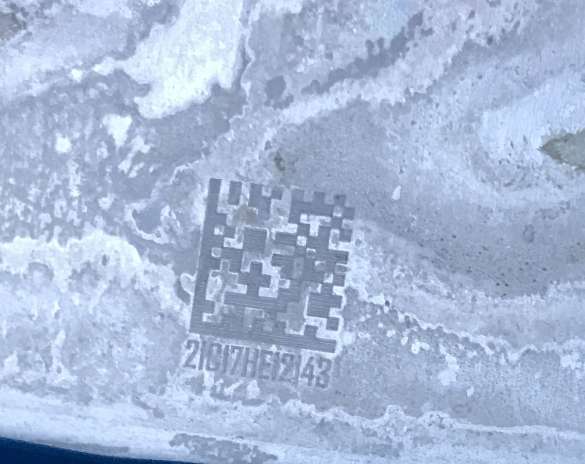

Ich habe daraufhin den schwarzen Aufkleber entfernt, um die Oberseite des Gehäuses zu untersuchen. Und siehe da, es fand sich ein anderer Code unter der Folie.
Hersteller 21C -> CALB.
Aber nach meiner Recherche ist dieser Code falsch, der muss wohl immer 24 oder 19 Stellen betragen.
Also ist das hier wohl eine Zelle, die erst mit einem gefälschten und falsch codierten CALB Code versehen wurde, und dann irgendwann mit einem recht gut gefälschten EVE Code verkauft wurde.
Wie seht ihr das?
Danke für Eure Kommentare...

Von all dem Mal abgesehen, diese Zelle sieht generell alles andere als gesund aus. Auch unter der Ventil Schutzfolie.
Sehen die alle so aus?
nein, die sind alle top, sehen nagelneu aus.
Die gezeigte ist eine von vier, die beim Transport beschädigt wurden, und daher draussen gelagert wurden...
