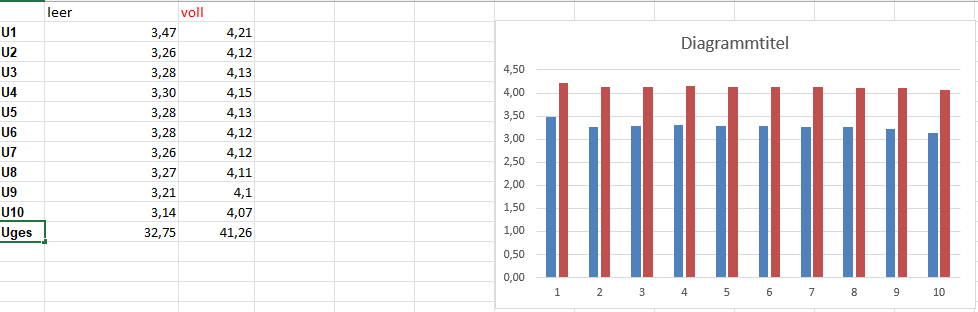

Habe jetzt mal die einzelnen Stufen des Akkus ik entladenen und geladenen Zustand gemessen:
Entladen war der niedrigste Wert 3.14V vs. maximal 3,47V.
Geladen ergab sich min. 4,07 V, max. 4,21 V.
Kann von euch das jemand deuten?
Demnach hat also U1 mit 4,21V am BMS dafür gesorgt, daß der Ladeprozess gestoppt wurde. In die anderen Blöcke wäre wohl noch was rein gegangen. Aber kann das die komplette Erklärung für die geringe Gesamtenergie des Akkus sein: 312 Wh statt der rechnerisch erwarteten 3,6 V x 3,2 Ah x 40 Stück = 460,8 Wh ?
Da es die erste Zelle ist kann eventuell auch ein Messfehler passiert sein.
Möglichst direkt an der Zelle messen.
So sieht es tatsächlichso aus als hätte diese den Ladestopp eingeleitet.

4,07 ist nicht voll, schlecht balanciert, ca 10+ % Verlust für den gesamten Akku.
