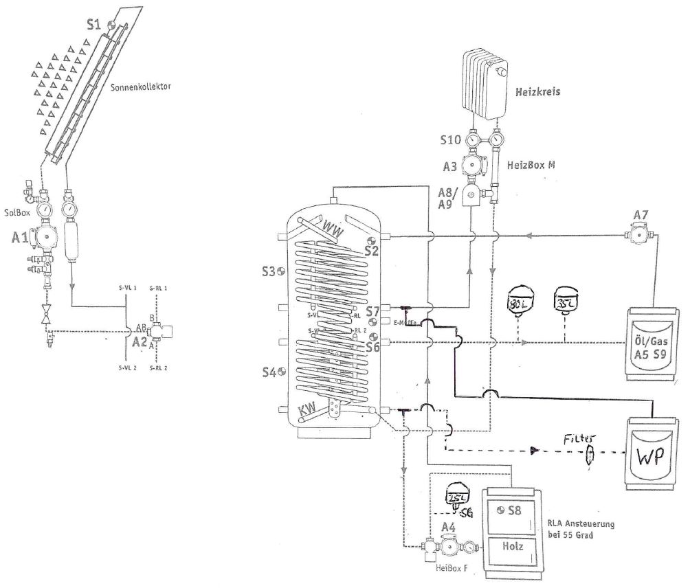

ich möchte meine bestehende Heizungsanlage mit verschiedenen Wärmeerzeugern um eine Wärmepumpe (SolarEast BLN 012TC3) ergänzen und das Ganze als Hybridanlage betreiben. Bevor ich in die Umsetzung gehe, hätte ich gern ein paar Einschätzungen zu meinem geplanten Hydraulikkonzept. Die Umsetzung werde ich hier dokumentieren.

Aktueller Plan:
Vorlauf Wärmepumpe:
Direkt per Abzweig in den Heizungs-Vorlauf am Pufferspeicher
Rücklauf Wärmepumpe:
Ganz unten in den Pufferspeicher
Die Wärmepumpe soll damit direkt den Heizkreis mit ca. 35 °C versorgen.
Fragestellung / Unsicherheiten
Macht dieses Hydraulikkonzept so Sinn oder wäre es sinnvoller,
den Vorlauf der Wärmepumpe in der Höhe des Rücklaufs der Ölheizung anzubinden,
sodass der Heizkreis nicht direkt mit 35 °C aus der Wärmepumpe versorgt wird,
sondern mit etwas wärmerem Wasser aus dem oberen Speicherbereich, wo der Holzofen mit ca. 60 °C die Temperatur anhebt?
Meine Sorge:
Die Wärmepumpe hat einen relativ hohen Volumenstrom von ca. 2 m³/h.
Ich befürchte, dass dies zu einer starken Durchmischung des Pufferspeichers führt und damit die gewünschte Temperaturschichtung verloren geht und im gesamten Speicher nahezu die gleiche Temperatur anliegt
Abschluss
Hat jemand Erfahrung mit einer ähnlichen Hybridanlage (Holzofen + Wärmepumpe + Puffer) und kann einschätzen, welche Anbindung hydraulisch sinnvoller ist, um die Schichtung im Speicher zu erhalten sowie den Holzofen und die Wärmepumpe sauber zusammenarbeiten zu lassen
Über jeden Hinweis oder Verbesserungsvorschlag freue ich mich
Hydraulikschema:
Ziemlich wüste Hydraulik. Wenn Du die WP wie auf der Zeichnung einbindest, dann bestimmt die solange sie läuft direkt zu 100% die max. Vorlauftemp. der Heizkörper (Volumenstrom WP > HK, wovon auszugehen ist). Da werden 35°C wohl nicht reichen wenns kalt ist. Die müsste also nach Heizkuve fahren und der Mischer dann voll auf Durchzug. Überschuss landet im Puffer, Vermischung wirds da schon geben da die Temp. ja an dieser Stelle nicht genau die gleiche wie der WP Vorlauf sein wird. Wenns drunter kälter ist wahrscheinlich nicht so schlimm. Wenns wärmer ist mischts die die schöne hohe Speichertemperatur runter. Der obere Teil vom Puffer ist nur rein für WW?
Du wirst wohl ausprobieren müssen wie sich das auswirkt. Vor allen falls Du vor hast den Ofen gleichzeitig zu betreiben währed die WP läuft?
Ich hab momentan eine bivalente Heizung mit Pelletofen und WP auf einen Puffer, beide laden von ganz oben. Die laufen aber entweder oder, WP muss auch immer 47°C VL machen wegen WW (wird mit FriWa Station aus dem Puffer erzeugt). VL Temp. nach Heizkurve für die Heizung macht auch ein Mischer + steuerbarer Bypass wegen den stark abweichenden Temperaturen die vom Puffer kommen können.
Allzu effizient ist das nicht und lohnt nur zu PV-Strom sinnvoll verwursten in der Übergangszeit.
Besten Dank für deine Einschätzung.
Meine Überlegung ist, die Wärmepumpe für die Grundtemperatur in einem möglichst effizienten Temperaturbereich laufen zu lassen. Der Holzofen soll weiterhin 1-2x täglich laufen, um die Wärmepumpe zu entlasten und die Temperatur insgesamt noch etwas anzuheben.
Das Problem mit dem Heizungsvorlauf, der dann nur aus der WP gespeist wird, wie du es beschreibst sehe ich ebenfalls. Deshalb wäre meine Überlegung, eventuell den WP Vorlauf an den Rücklauf von der Ölheizung zu hängen, damit der Heizkreis dann die etwas angehobene Temperatur aus dem Pufferspeicher bekommt.
Meine Sorge ist dann nur, dass die WP mit dem hohen Volumenstrom den kompletten Pufferspeicher durchmischt, sodass die WP schnell ins takten gerät, wenn dann zusätzlich die 60° aus dem Holzofen dazukommen und keine Schichtung entsteht sondern einfach durchgehend 35°
Warmwasser wird in dem Pufferspeicher durch eine Hygienespirale gemacht. unten im Speicher ist eintritt KW und oben WW auf dem Weg nimmt das Wasser dann die Temperatur aus dem Speicher an. für WW wäre es vollkommen ausreichend, wenn nur der Obere Bereich des Puffers entsprechend warm ist, das läuft problemlos mit dem Holzofen.
Oder macht es mehr sinn, wenn ich einfach die Wärmepumpe wie eingezeichnet an den Heizungsvorlauf hänge, dann aber mit der Heizkurve fahre und z.B. 45°C ~ 50°C mit der Wärmepumpe in den Heizkreislauf leite, den Überschuss in den Puffer und mit dem Holzofen einfach nur die Wärmepumpe entlaste indem ich den Pufferspeicher lade.

Was ist wenn du die Wärmepumpe direkt an den hk machst? So fährst du immer die niedrigste Temperatur im System. In den Vorlauf bevor es dann in die heizkreise geht kannst du ja noch einen pwt bauen der mittels pwm pumpe an den Puffer gebaut wird. Damit lässt sich dann über die Drehzahl der Pumpe die Vorlauf Temperatur anheben.

Ich weiß nicht ob ich den Volumenstrom der WP direkt über die Heizkörper los werde, daher die Überlegung mit dem Abzweig am Heizungsstrang direkt am Pufferspeicher. Dann kann ein Teil direkt in den Heizkreis und der Rest geht dann über den Puffer als Hydr. Weiche.
Das mit dem Mischer zur Temperaturanhebung aus dem Oberen teil vom Puffer ist auch eine gute Idee.
dann stelle alle Heizkörper auf 5 oder baue die Ventile aus.
Was funktionieren könnte:
Wenn die Puffertemperatur am Ausgang für den HK-Vorlauf unter die gerade benötigte VL Temperatur der Heizung fällt schmeisst Du die WP an. Heizen dann rein mit WP über Heizkurve. Der Mischer sollte da dann ja sowieso schon voll offen sein, das muss er natürlich auch bleiben solange mit WP geheizt wird.
Wenn Du dann den Ofen schürst und die Temperatur auf Höhe des Ausgangs für den HK-Vorlauf wieder höher als die gerade benötigte VL Temperatur der Heizung ist schaltet sich die WP aus. Heizung läuft dann rein über Pufferwärme, der Mischer regelt die VL Temperatur.
Gleichzeitig mit Ofen und WP laden wird ohne wüste Vermischungen IMHO nicht hinhauen.
