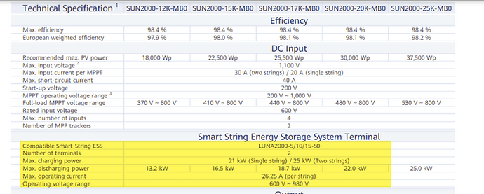

Als wechselrichter wird ein HUAWEI SUN2000-15K-MB0 Hybrid-Wechselrichter verwendet.

Hat der nicht Hochvolt-Speicher? 600V?
Echt? bis Du Dir sicher....
wirklich?
so eine 72V Batterie bauen ist schon mal eine Challenge, keine Ahung ob ich schon mal ein Hochstrom 24S BMS gesehen habe
aber der Wechselrichter wird mit der Batterie sicher nichts anfangen können, keine Ahung ob ich schon mal einen PV-Wechselricher für eine 72V Batterie gesehen habe.
ich denke Du geht nochmal über die Bücher.

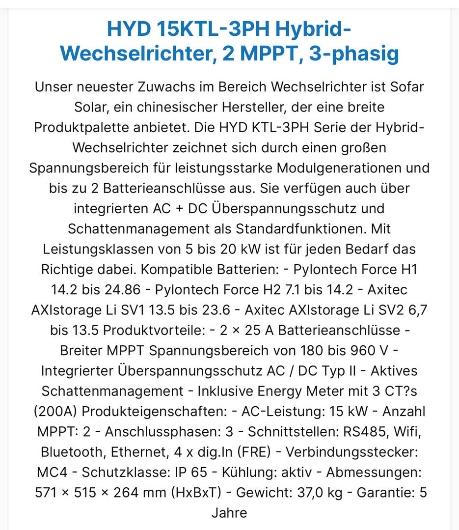

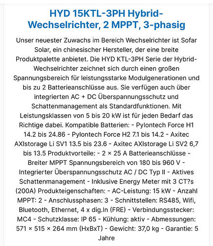

Stimmt, 600V :smirk: Garnicht drauf geachtet. Der Wechselrichter ist noch nicht gekauft. Was für welchen Hybrid Wechselrichter würdet ihr mir empfehlen? Sollte schon 15 kw haben.
Sofar HYD 15KTL-3PH Hybrid-Wechselrichter, 2 MPPT, 3-phasig?
Würde das ein guter für mich sein? Habe ein Satelldach Haus und auf allen 4 Seiten soll PV Module. Ca 15kwp
