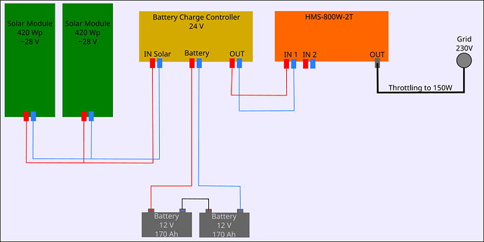

Ich bin aktuell auf dran, mein Balkonkraftwerk mit einem günstigen Speicher zu erweitern. Meine Überlegung war, den bereits vorhanden Wechselrichter zu nutzen, aber als Einspeisung über eine Laderegler für Solaranlagen zu gehen. Günstige gibt es ab 18€ (z.B. Thlevel 30A 12V/24V). Falls jemand eine Empfehlung hat, immer her damit.
Die Idee ist, die Batterie über den Tag zu laden und kontinuierlich die Grundlast (150-200W, ~3500Wh) einzuspeisen (siehe Skizze). Ich bin gerne offen für Anregungen und Kritik. Vielleicht gibt es ja eine schönere Lösung oder ich habe in meinem Konzept etwas übersehen.
8 Zellen a 105 Ah LFP von nkon, ca. 40-50 Eur/Zelle + 50 Eur BMS. Das gibt eine 24V Batterie mit 2,66 kWh - reicht bei mir für die Grundlast im DG mit Router, 2 Rechnern, Telefon, div. Ladegeräten, Fernseher etc. 1000W Wechselrichter (Victron) und Victron MPPT Ladegerät - speise nichts ein, sondern betreibe die Geräte direkt am WR (also praktisch Insellösung). Habe allerdings im Sommer noch jede Menge Energie übrig, was ich für Warmwasser und div. andere Akkus nutze.

DIY kannst du vor allem deutlich größere Speicher für wenig Geld bauen. So klein lohnt nicht.
Sehr flexible gute DIY Lösungen sind mit OpenDTU-OnBattery möglich.
Sowohl DC gekoppelt mit Laderegler als auch AC gekoppelt mit Huawei R4850G2 als gesteuertes Ladegerät ist möglich. Braucht halt einen Hoymiles oder kompatiblen Wechselrichter. 24V Akku geht zur Not so semi (volle Leistung vom WR nicht ganz möglich), 36 oder 48V ist besser. Verbrauchssteuerung kann man auch über den digitalen Zähler vom Netzbetreiber machen, da braucht man dann nur einen passenden IR-Lesekopf und kann sich die Kosten und Einbau für Shelly 3EM sparen.
Aber bei nur max. 200kWh Einsparung im Jahr (50€) lohnt sich sowieso nix wirklich. Mit mehr Panels (falls möglich) wirds interessanter.
