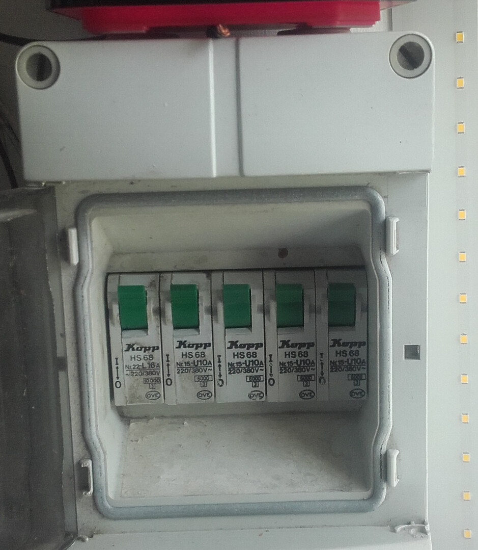

@carolus Man kann sich vieles anlesen, aber nachmessen ist immer noch besser
Das hab ich bei meiner Messreihe von LS gemerkt, über die theoretische eignung hinaus fallen dir dann auch krasse Unteschiede bei Verlusten auf. Ich bin bei diesen hier gelandet, vom Schrott, bislang ca. 1000 Schaltungen und immer noch gut. Ich schalte mangels vernünftiger Steuerung den WR täglich 2x zu, wenn ich aufsteh und wenn ich abends heimkomme. Muss noch automatisiert werden.
