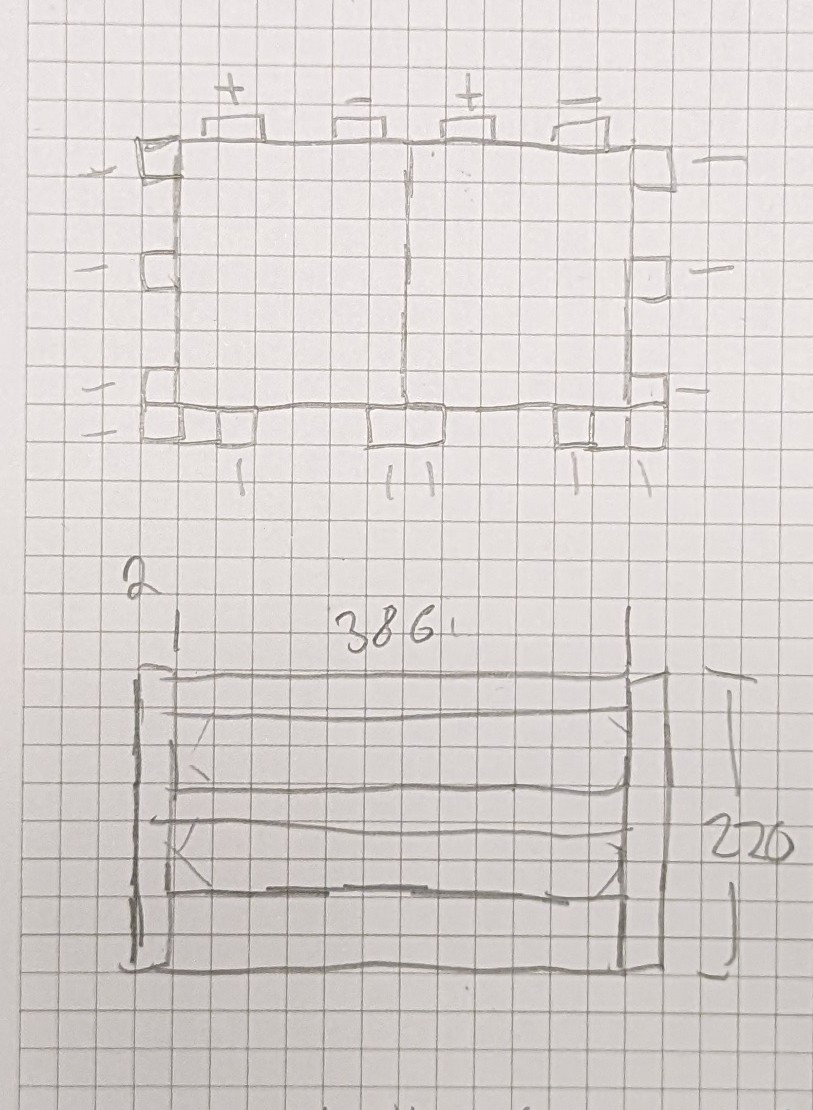

Hallo zusammen ich habe mich nun endlich getraut mir Einzelzellen zu bestellen.
Bestellt habe ich bei nkon 16 EVE lf280k. Jetztplane ich gerade das Gehäuse ich überlege noch ob 44er Packs oder einen großen Block. Bei den 4er Blocks stören mich ehrlich gesagt die Brücken zwischen den einzelnen Blöcken, hier fällt ja eine andere Spannung ab dir unterschiedliche leistungswiederstände. Bring das das BMS nicht durcheinander?
Beim großen Block kam ich auf die Idee ihn aus 20
20 Aluprofilen zu bauen konkret dachte ich an 2060 Profilen links und rechts unter den Zellen, in der Mitte 2040 und seitlich 3* 20*20 jeweils unten in der Mitte und oben.
Vor Kopf unten ein 2040 Profil,in der Mitte und oben sowie links und rechts 2020 Profil.
Dann anstatt Siebdruckplatten Gipskarton feuerfest und als isolier Schicht Temasil.
Verspannen würde ich es nicht explizit ich würde es genau passend bestellen und etwas Druck durch eine dickere Lage Temasil vorkopf erzeugen.
Jemand schonmal etwas ähnliches gebaut oder gesehen, oder habe ich etwas übersehen?

Ich bin am überlegen die Batterien. Parallel zu schalten auf 3,55V zu laden,dann einzubauen zu 48V verschalten. Einmal auf 48V entladen und dann den Block feste zusammenzuschrauben.

Der Spannungsfall ist überschaubar, wenn der Querschnitt nicht zu klein ist. Geht also auch in 4er Blöcken. Ich baue bspw. in einem 2er Block, damit es noch tragbar ist. Bei deiner Konstruktion auf die Isolierung vom Alu achten. Die Art der Verspannung halte ich aber erstmal für willkürlich. Kann die geforderte Verspannung treffen, kann aber auch daneben liegen. Bereits beim top balancing die Zellen verspannen und nicht erst hinterher.
Durcheinander nicht gerade, aber bei hohem Strom sieht man etwas Fehler in die Spannungsmessung erscheinen.
Abhilfe ist, den BMS Anschluss in die Mitte der Verbindungsleitung zu legen, notfalls in einen zweiten parallelen dünnen Kabel.
Ich habe noch ein Video von der offgridgarage im Kopf da könnte Mann in dem BMS Offset Werte für den Spannungsverlust der Zellen angeben muss Mal schauen ob ich es finde und ob es zufällig das jk war.
Ich werde ja die eve Zellen mit den 2 Gewinden pro pol bekommen ich brauche dafür ja eh Brücken. Habe welche auf AliExpress für 15€ das Stick gefunden. Alternativ würde ich 2*35qm nehmen ich habe ja eh 2 Gewinde. Habe auch noch 70qm hier rumliegen, das wäre aber bestimmt zu viel des guten.
Ja ich tendiere zu 2 8er oder 4 vierer Blöcken macht das montieren einfacher.
Muss mir Mal anschauen was hier evtl am meisten Sinn macht.
