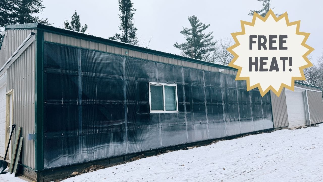

Eine interessante Idee die Sonne einzufangen. Der Aufbau der inneren Wand ist nicht so öko. Die Idee finde ich allerdings interessant und sie ließe sich vermutlich auch an massiven Wänden als Aufsatz realisieren. Das Video hat mehr einen Erzählcharakter und ist weniger ein Bau-Logbuch, zeigt die spannenden Dinge aber doch auf.
Das funktioniert recht ordentlich wenn die Sonne scheint,
ist im Grunde ein Solar Luftkollektor,
hier kannst du dich in das Thema einlesen:
https://black300forum.mahnecke.de/mahnecke.de/Black300-Forum/threadf3ca.html?board=28&thread=2
Ich habe zwei davon mit Nylon-Fliegengitter von VidaXL gebaut. https://www.vidaxl.de/e/fiberglas-mesh-rolle-insektenschutzgitter-turfenster-100-x-500-cm-schwarz/8718475880660.htmlhttps://www.vidaxl.de/e/fiberglas-mesh-rolle-insektenschutzgitter-turfenster-100-x-500-cm-schwarz/8718475880660.html
Teileliste:
Alte Fenster
Nylon Fliegengitter
2 Bretter
2 Dachlatten
4 Montagewinkel
Temperturschalter (bei einem habe ich einen Shelly mit Add on genommen)
Guter Lüfter (z.B. von Pabst)
Naber Thermobox Rückstauklappe (ich habe aber nur eine von den drei genommen, mehr schafft der Lüfter nicht)
Ausblasgitter
Quellband
Schrauben /Dübel
Ich habe das einfach ohne Rückwand auf die Hauswand gedübelt und mit Quellband abgedichtet
Die Hauswand habe ich nicht gestrichen (hatte Schiss vor Rissen)
Die Luft wird von Aussen angesaugt und dann ins Haus geblasen.
An bewölkten Tagen reicht es aktuell nicht um das Ding zum laufen zu bringen,
aber die Innenwand ist an der Stelle, wo das Ding sitzt, messbar wärmer,
was ja auch bereits ein Gewinn ist {green}:cool:
