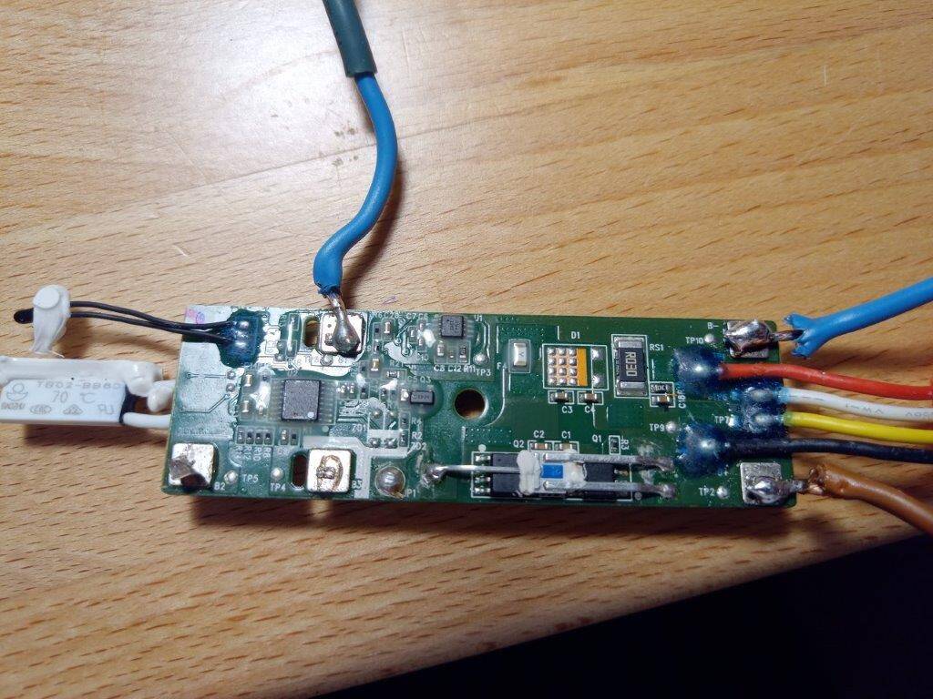

ich habe 3 Platinen bei denen es nicht funktioniert hat. 2 Platinen sind ausgebaut aus alten Batterien.
Bei den 2 alten Platinen habe ich die Batterie Punkt verschweißt mittels Band. Ersetzt habe ich die Batterien Durch (ICR18650-26C Samsung SDI 209B2). Diese habe ich zuvor aufgeladen in einem speziellen LiPo Ladegerät.
An den Batteriepolen kam anschließend keine Spannung an. Dort habe ich dann eine Spannung extern an den beiden äußeren Kabeln Rotes Kabel und Schwarzes Kabel eingespeist.
Anschießend wurde die Spannung durch-geleitet am Ende des Steckers. Leider klappte es hier nicht.

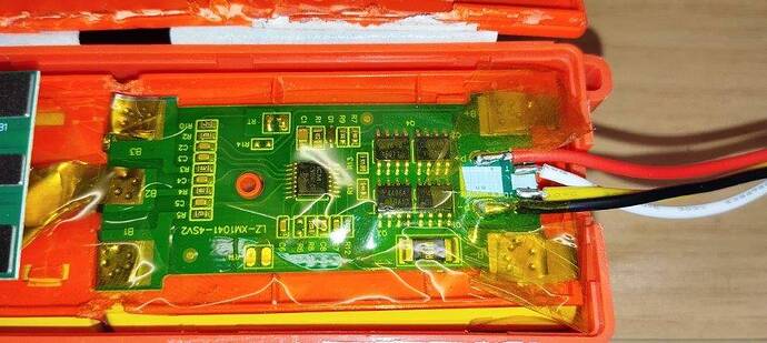

Von Aliexpress habe ich 3 neue Platinen bestellt, mit einer Batterie Hülle und einem Batterie Deckel. Leider ist bei der erste Platine ein Chip durchgebannt, durch mein Verschulden. Denn bei dieser Platine sind die Pin Belegung anderes aufgebaut.
Die Batterien hatte ich zuvor auch aufgeladen und die Batterien neu mit passenden 18650 Schrumpfschlauch neu eingekleidet.
Bei der neuen Platine kam beim 2. Versuch die Spannung direkt an. Jedoch wird direkt beim Roboter Fehler 14 angezeigt. Bei der Neuen Platine ist das 4 Polige Kabel nicht mit verlötet und der kleine Schwarze Temperatur Sensor ist zu Kurz für die Platzierung.
Es fehlt auch dieses zusätzliche weiße quadratische Bauteil für eine weitere Temperatur Regelung.
Fazit: Bei den neuen Platinen fehlt auch das Plastik für das einlegen der Batterien. Bzw es wird nicht angeboten. Die Samsung Akkus hatte ich noch - so das ich diese nicht zukaufen brauchte. Suchbegriff Aliexpress neue Platine: BMS Roborock
Leider kann ich auch noch keine Fotos posten da ich auch erst mal 3 Beiträge posten muss. Sehr wahrscheinlich ist ein Widerstand auch nicht in Ordnung bei den 2 alten Platinen.
Der neue Akku kostet nicht viel mehr als die neue Platine. ( Und hier sind frische Batterien dabei )
Ich warte jetzt einfach auf die 2 Akku die ich bei Ali express bestellt habe (3 Monate Lieferzeit)

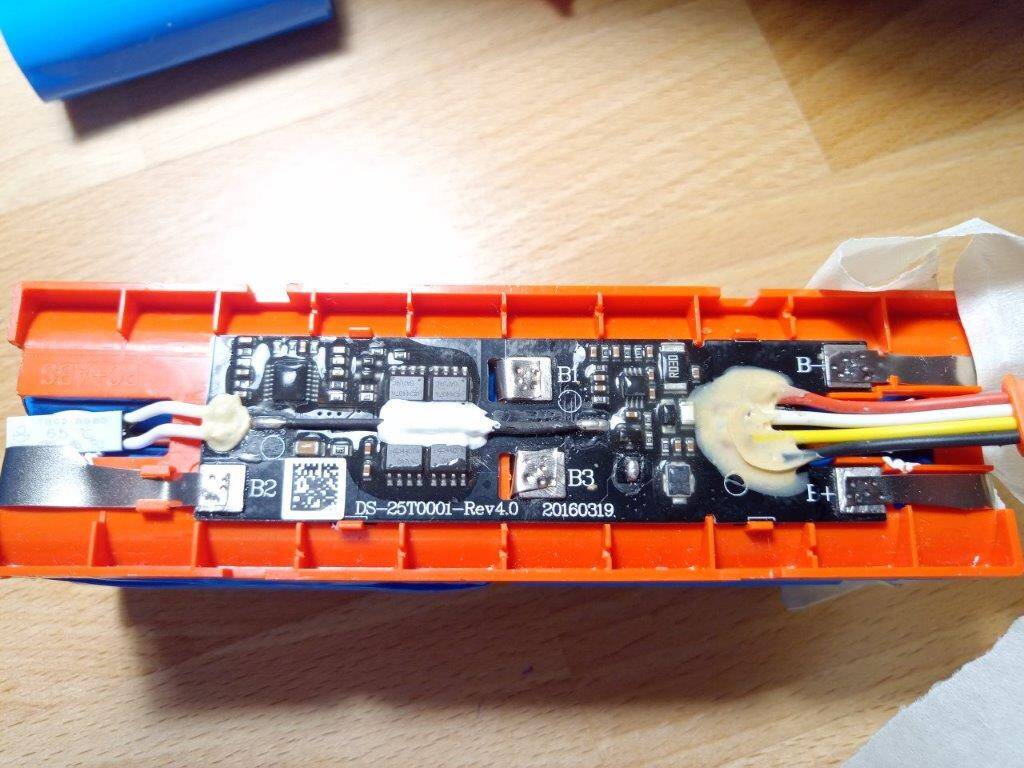

@tobotfan ich habe das Board von deinem zweiten Bild. Hier habe ich folgende Thermal fuse tauschen müssen:
5 stücke SCHOTT SEFUSE Thermische Sicherung 3 Pin Typ D6X-A D6X-A-FS-01 Cutoff 139 Grad DC 12A 32V (aliexpress.com)

Hallo, vielen Dank für den Link. Bei 2 Batterie Packs habe ich es geschafft die Zellen auszutauschen. Wichtig ist auch folgendes:
Trennen: B+ / B3 / B2 / B1 / B-
Zusammenbau: B- / B1 / B2 / B3 / B+
Da sonst die SMD Sicherungen beschädigt werden. Die Batterien wurden von mir durch Akkus von Samsung ausgetauscht aus alten Laptop Batterien. Längerfristig ist es besser direkt neue Akkus zu verbauen.

Hallo tobotfan,
ich habe ein Akkupack wie auf dem ersten Bild (DS-25T0001 rev4.0 20160319) und sehr wahrscheinlich nicht die Reihenfolge befolgt, die Akkus zu trennen/wieder zu verbinden. Am B+B- gemessen habe ich 14V und am P+P- 12,7V, also gehe ich auch davon aus, dass die Sicherungen durch sind. Kannst du mir sagen, welche es sind bzw wie diese aussehen?
ich habe tatsächlich selber herausgefunden, welche Sicherung es ist, und zwar ein SFJ-12AJ4U. Wenn ich den kurz brücke, bekomme ich die richtige Spannung am Ausgang. Jetzt ist die Frage, woher bekomme ich so einen Fuse? Oder kann ich da was anderes nehmen? Einfach brücken will ich natürlich nicht!
über Aliexpress würde ich es versuchen es zu bestellen. Keinesfalls einfach überbrücken. Die Sicherung hat ja schon einen Grund.
[Urgestrom] hat im März 2024 hier einen Link gepostet.
Danke, das hat mir sehr gut weitergeholfen. Die verlinkten Fuses sind zwar nicht die originalen, passen aber von den Spezifikationen und sind deutlich günstiger als die originalen.
