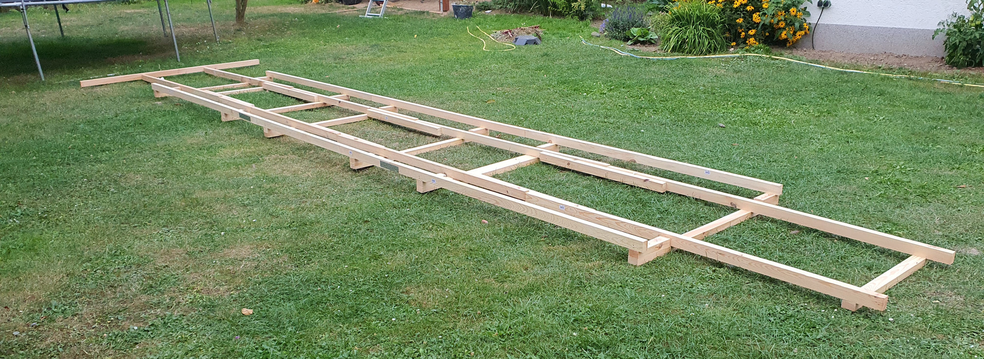

​wir standen bei unseren PV-Projekten immer wieder vor dem klassischen Problem: Wie bekommt man die schweren Solarmodule (20 kg+) ohne teuren Kran oder Schrägaufzug sicher und rückenschonend auf das Dach (in unserem Fall z. B. eine Stadtvilla auf ca. 6 m Traufhöhe)?
​Da Kauf- oder Leihgeräte teuer sind, haben wir uns eine DIY-PV-Rutsche aus Standard-Dachlatten (58x38 mm) gebaut.
​Das Grundprinzip & der „Trick“:

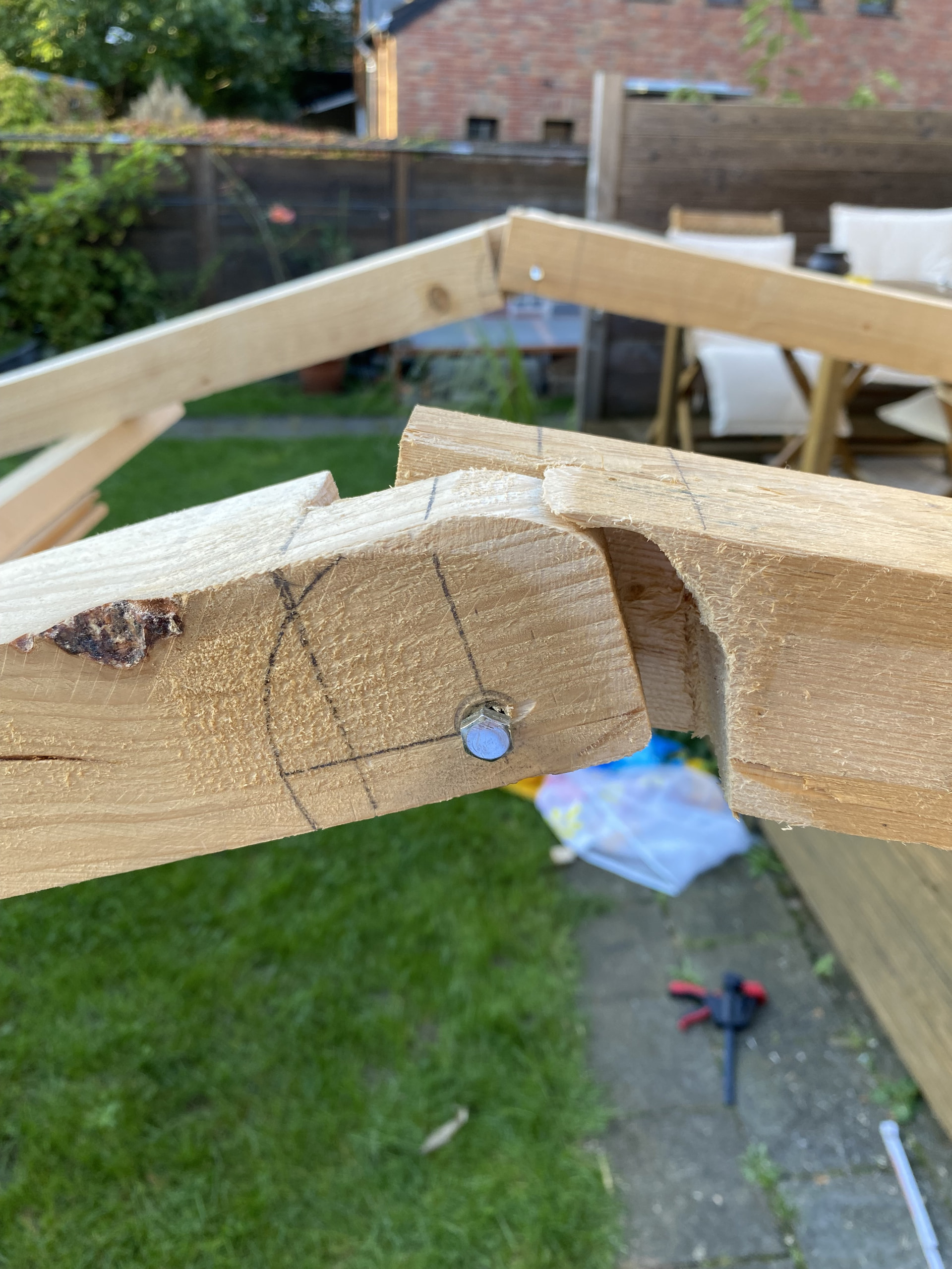

​Material: Die Konstruktion besteht aus Dachlatten, Lochplatten und ein paar Schrauben (Materialkosten unter 100 €).
​Das Kern-Feature: An den Längs-Stößen haben wir M10-Muttern unter den Lochplatten integriert. Dadurch entsteht alle 2 Meter eine kleine Rastkante, auf der die Unterkante des Moduls beim Hochziehen abgelegt werden kann. Das erlaubt es, beim Ziehen kurz durchzuatmen oder nachzugreifen, ohne dass das Modul abrutscht.
​Skalierbar: Das System lässt sich modular für unterschiedliche Dachhöhen (4 m, 6 m, 8 m) anpassen.
​Das Video zum Aufbau & Einsatz:
Wie das Ganze in der Praxis funktioniert und wie wir die Module hochgezogen haben, könnt ihr euch in unserem YouTube-Video anschauen:
https://youtu.be/ccAYprShq6o
​Kostenlose PDF-Bauanleitung:
Da der genaue Zuschnitt und die Maße (Sprossenabstände, Klötzchen etc.) etwas Detaillarbeit erfordern, haben wir eine komplette 10-seitige Schritt-für-Schritt-Anleitung als PDF mit allen Maßen und Skizzen erstellt.
​Die Anleitung stellen wir der Community komplett kostenlos bereit. Wir haben extrem viel Herzblut in das Dokument und das Video gesteckt – wenn euch die Idee weiterhilft, würden wir uns im Gegenzug riesig über ein Abo auf unserem Kanal (@DiyoBros) und einen Daumen nach oben freuen! Fairer Deal? :wink:
​Wir sind gespannt auf eure Meinungen! Wie habt ihr den Transport eurer Module gelöst oder habt ihr noch Ideen für eine noch bessere Zug-Befestigung oben am Modul?

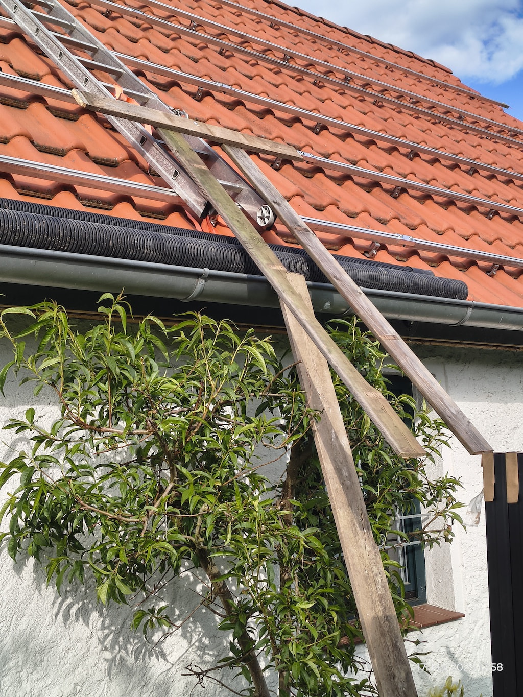

Ich mache das immer anders: Ich baue mir die Rutsche / Rampe aus 40 mm x 40 mm PV-Aluschienen, von denen man ja sowieso immer ein paar rumliegen hat. Oben kommt dann eine elektrische Seilwinde dran, dann muss man die Module auch nicht mit Muskelkraft hochziehen. Funktioniert auch im 1-Mann-Modus gut.
Das ist natürlich auch eine gute Lösung. :blush:
Wir haben absichtlich Holz genommen, damit die Module nicht zerkratzen.
Die elektrische Seilwinde ist auf jeden Fall cool. :ok_hand:t4:

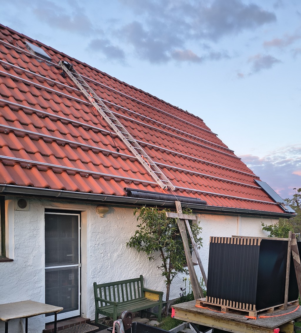

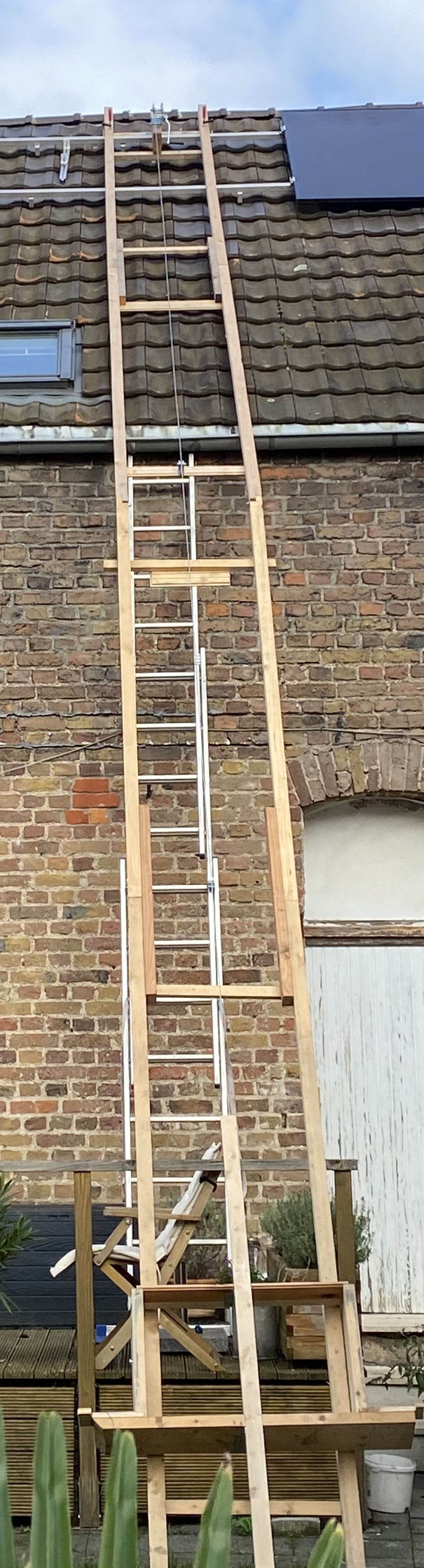

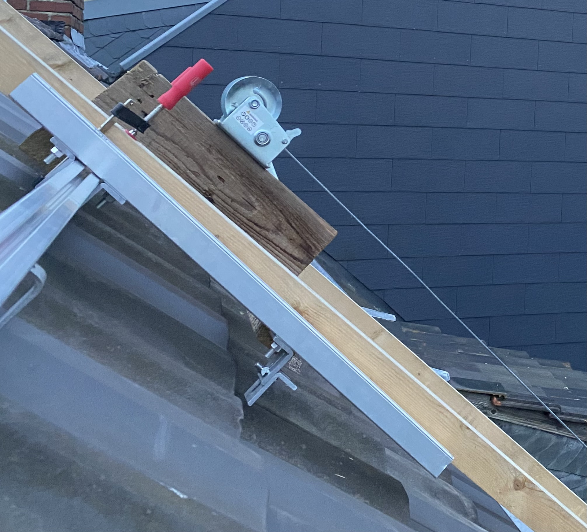

Gute Sache! So ähnlich habe ich es auch gemacht. Schlitten mit Schubladenrollen und Seilwinde mit Kurbel oben. Es gibt bei YouTube auch einen, der das noch filigraner zusammengebastelt hat.
Bei mir sah es so aus:

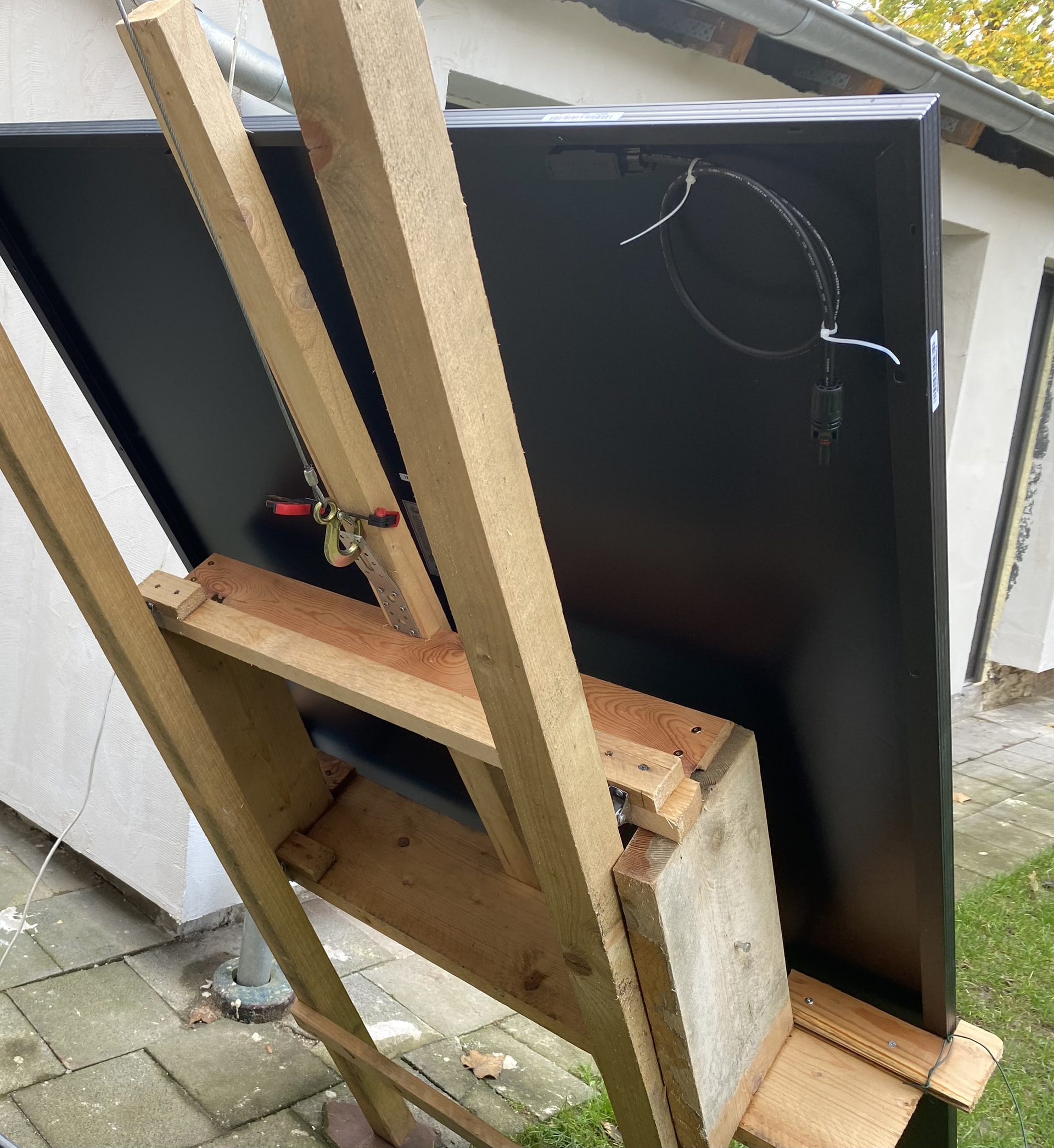

Da ich viel zu faul bin mir aufwendige Konstruktionen zu bauen, habe ich einfach nur 3 Bretter zusammengeschraubt die oben genau "in" das Modul passen und unten ein paar Zentimeter überstehen ...
Oben dann noch eine dicke Öse angeschraubt, wo ich das Seil der billigen 12V-Seilwinde einhaken kann. Die ist oben am Ende der 5m Aluleiter angepinnt und läßt sich einfach mit per Ferbedienung ein- und ausrollen.
Die Aluleiter ist mit Spanngurten befestigt, so das ich sie schnell umsetzen kann.
Im Ergebnis konnte ich die Module direkt vom "Plattenhänger" alleine hochziehen ...
