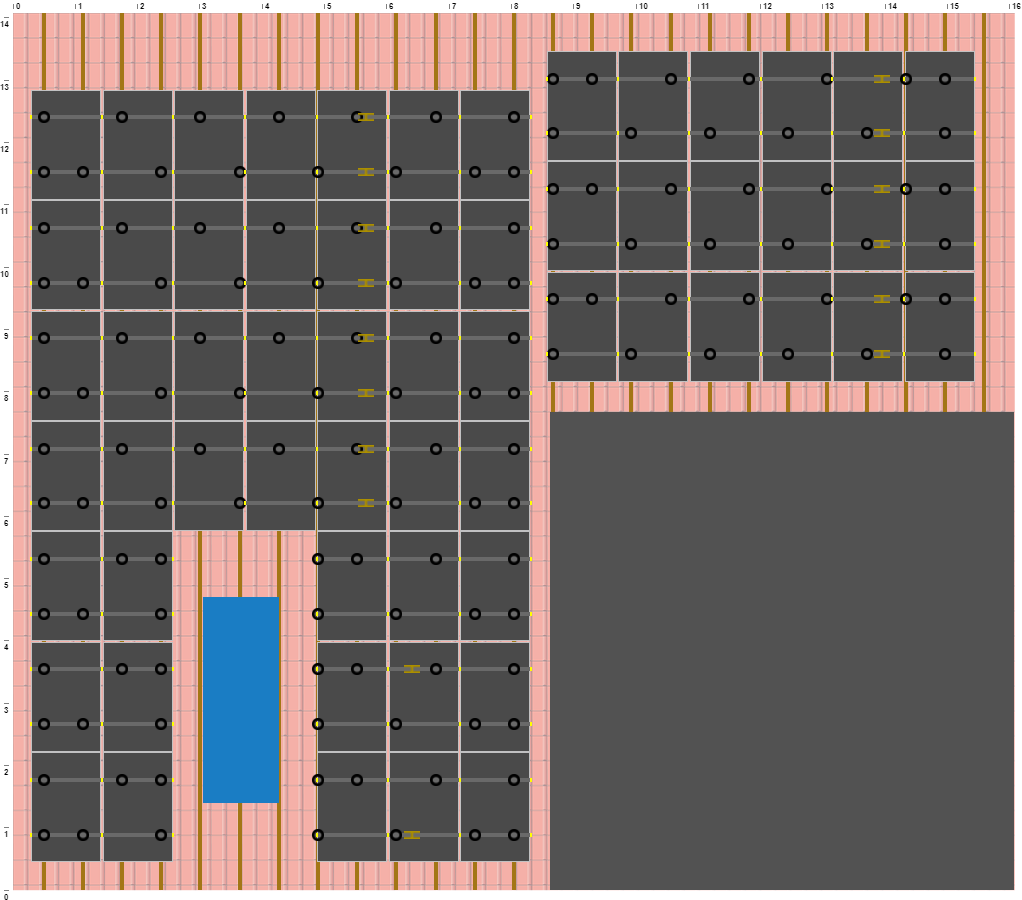

ich plane gerade ein DIY PV Anlage und würde gerne eure Meinung dazu haben.

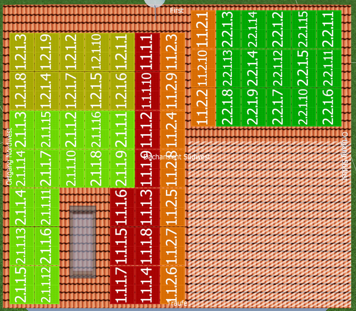

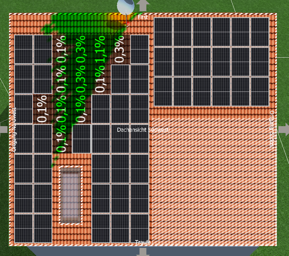

Zum Dach 63°W Ausrichtung mit einer 35° Dachschräge mit Frankfurter Pfanne. Es ist eine Satellitenschüssel auf dem Dach aber laut Schattenrechner wohl zu vernachlässigen.
(Das Dach hat eine L Form was ich bei dem Programm nicht gescheit Darstellen konnte. Die Sperrzone unten rechts ist die Terasse)
Auf der Ost Seite des Hauses ist direkt der Wald (Hanglage) wo die Sonne erst richtig spät, ca gegen 10-11 Uhr auf das Ostdach drauf scheint und wenn dann mal Licht drauf kommt, würden 2 Kamine einen Großteil verschatten. Daher würde aufs Ostdach nichts kommen.
Laut aktueller Planung würde ich 61Module aufs Westdach bekommen.
Mit den Trina Vertex S+ 440wp TSM-NEG9R
wären das 26840wp auf dem Dach

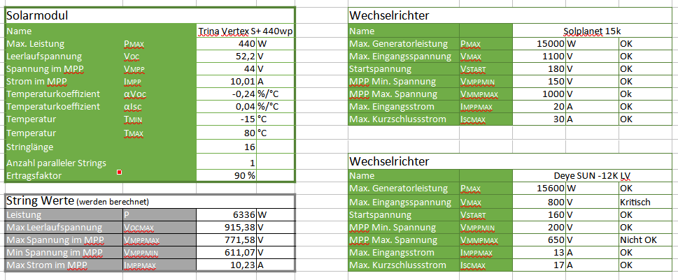

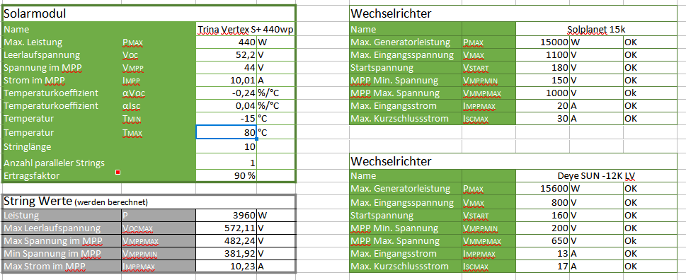

Bei der Stringplanung bin ich noch etwas am grübeln was besser ist.
Deye (Startspan. 160V, Mppt Bereich 200V-650V, Volllast-DC-Span. 350V-650V)
Mppt1 9/9 Module (min Span. MPP 353,23V Max. Span. Mpp 434,02V)
Mppt2 10 Module (min Span. MPP 392,48V Max. Span. Mpp 482,24V)
insg. 28Module 12320wp
Solplanet (Startspan. 125V, MPP-Bereich 150v-1000V, Nenneingansspan. 630V)
Mppt1 17Module (min Span. MPP 667,22V Max. Span. Mpp 819,81V)
Mppt2 16 Module (min Span. MPP 627,97V Max. Span. Mpp 771,58V)
insg. 33Module 14520wp

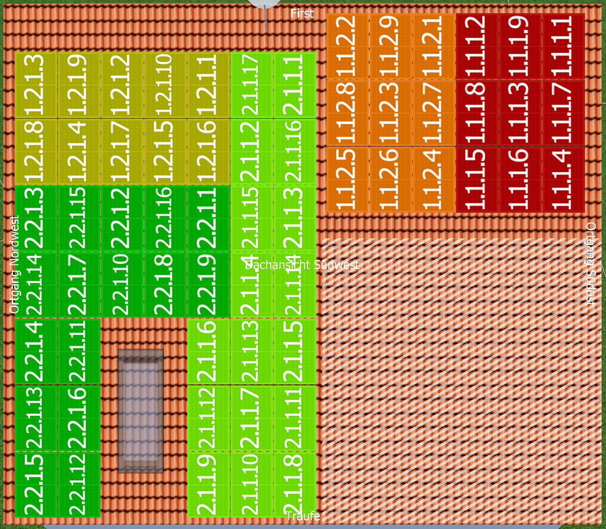

mir wurde anderweitig das empfohlen. (Mit der Begründung kleine Strings 9 Module sind nicht so gut.)
Mppt1 10/10Mod. (min Span. MPP 392,48V Max. Span. Mpp 482,24V)
Mppt2 10Mod. (min Span. MPP 392,48V Max. Span. Mpp 482,24V)
Insg. 30Module 13200wp
Mppt1 16Mod. (min Span. MPP 627,97V Max. Span. Mpp 771,58V)
Mppt2 15 Mod. (min Span. MPP 588,72V Max. Span. Mpp 723,36V)
Insg. 31Module 13640wp

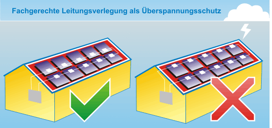

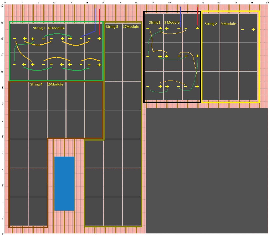

Bei der Kabelführung um Leiterschleifen zu vermeiden habe ich im Netz die Option gefunden das man immer 1 Modul überspringt und dieses beim Rückweg mitnimmt dadurch spart man sich einiges an Rückkabel. Hat das schon mal wer gemacht macht das Sinn.
Wobei ich gerade eben noch gesehen habe das wenn man nur zwei Reihen hat wie oben links bei mir man die Module nur drehen braucht stimmt das?

keiner der mir da mit der Stringplanung weiter helfen kann? Oder habe ich etwas falsch geschrieben. Fehlen Angaben?
Bei einem L Dach musst du 2 Gebäude zusammen führen in PV Sol. Dem Deye würde ich mindesten 10 Module pro Strin geben damit du über 350V kommst.
In die Stringplanung will ich mich jetzt nicht rein Denken aber Rechne dir die Spannungen aus bei -15 und +80°C und kuk dann mal was der WR an Nennspannung hat.
Was mir aufgefallen ist und warum ich schreibe -> du hast ziemlich viele Module wo du nur zwei Hacken je Modul hast. Ich kenne deine Auslegung nicht und weis auch nicht wo du zu Hause bist aber wir alle wissen dass Extremwetter Ereignisse mehr werden und Wind ist nun mal die eine große Gefahr für PV Anlagen und die Anlage soll so 20-30 Jahre halten. Berücksichtige das eventuell in deiner Montageplanung.
@profantus Danke dann mache ich das mit den 10/10 10 beim Deye
@mobilesinmobile
würde so ausschauen. (Hatte vorher +70 drin gehabt aber mit +80 passt es ja auch)
Wegen den Hacken das hat das Programm selber berechnet hatte gehofft das es weiß was es tut muss ich sagen. Fand es auch nachvollziehbar da sich die Kraft ja durch die Montageschiene verteilt.
Habe jetzt mal nachgeschaut bin in der Windzone 1
Sehe ich das eigentlich richtig das an den äußeren Modulen die meiste Windkraft/sog wirkt? Das man diese auf jeden fall mit 4 Hacken festmacht.
